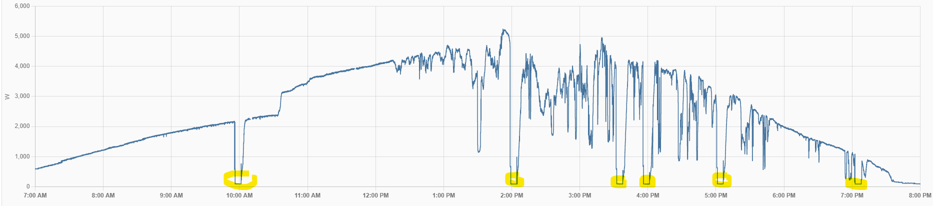

Data ze včerejška. Byly 3 pády. Snad jsem z invertoru použil správné parametry (On-grid voltage). Zdá se, že vyšší nebo nižší napětí v síti nemá na restarty vliv. Díval jsem se i na frekvence (graf nepřikládám), ale ani tam nevidím závislost.

Zazivam to take. Ne tak casto. Pri provozu bez DS v offgridu to nedela. Tudiz s nejvetsi pravdepodobnosti by se melo jednat o spusteni nektere z ochran. Podivej se do alarmu a diagnostiky.

Od 21. července byl jen jeden výpadek (23.7.), jinak klid. Tzn. zásadní zlepšení vůči minulosti. Měl jsem podezření, že GoodWe podpora něco vzdáleně upravila. Z komunikace to ale vypadá, že spíš ne. Jejich prvním cílem byla aktualizace FW, kterou jsem dnes, po domluvě s nimi, udělal lokálně sám, protože se nemohli na inverter připojit (FW verze je nyní 080822, původně byla 060616).
