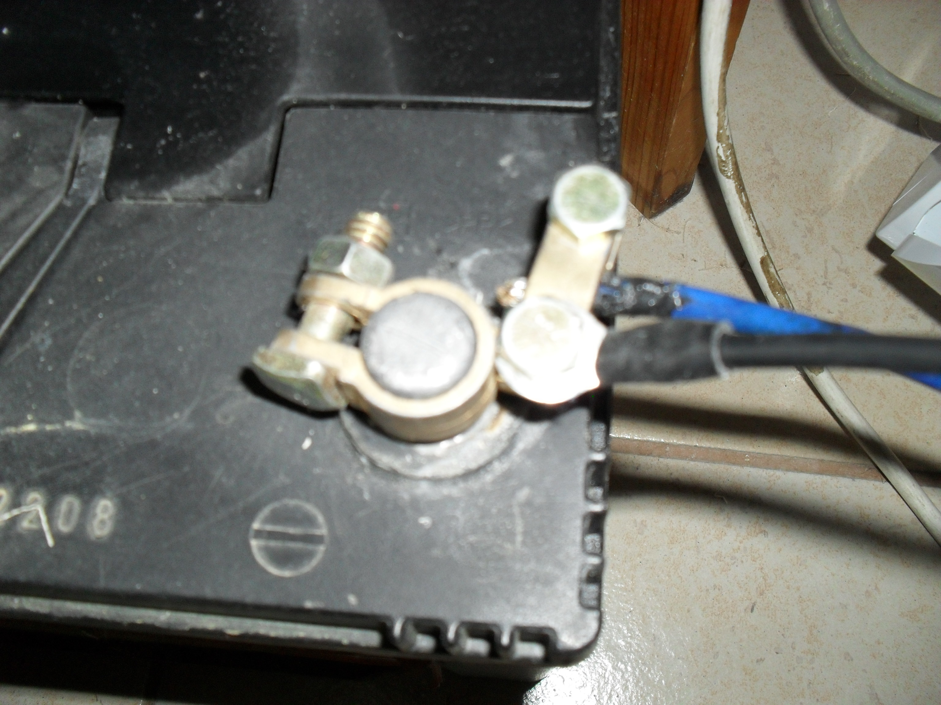

Re: Jak propojit měnič s baterií
Dá sa aj tak jeden kábel k reglu a druhý modrý k meniču,podobne kontakt plus
poistka je v prípade prepolovania na vstupe vymieňa sa po odkrytovaní meniča,

Super rada a obrázek! To jsem přesně potřeboval vidět! Díky!
Může to být zapojené i opačně?
Tzn., že jak máš zapojený modrý kabel od měniče ke svorce, tak na jeho místě by byl kabel od regulátoru a na místo černého kabelu by přišlo očko co mám na kabelech k měniči?

Ten modrý na fotke vyzerá, že sa opaľuje. Odporúčam poriadne dotiahnuť! Ak je to náhodou opálené od pocínovania, tiež to nie je moc šťastné, lebo cín zvykne povolovať skoro ako hliník.luge píše:Dá sa aj tak jeden kábel k reglu a druhý modrý k meniču,podobne kontakt plus

Ten kablik na fotke ma asi desat centimetrov a bol len na volno prilozeny kvoli fotke pre noveho kolegu na forebert píše:Ten modrý na fotke vyzerá, že sa opaľuje. Odporúčam poriadne dotiahnuť! Ak je to náhodou opálené od pocínovania, tiež to nie je moc šťastné, lebo cín zvykne povolovať skoro ako hliník.luge píše:Dá sa aj tak jeden kábel k reglu a druhý modrý k meniču,podobne kontakt plus
Prajem všetkým veľa slnka.

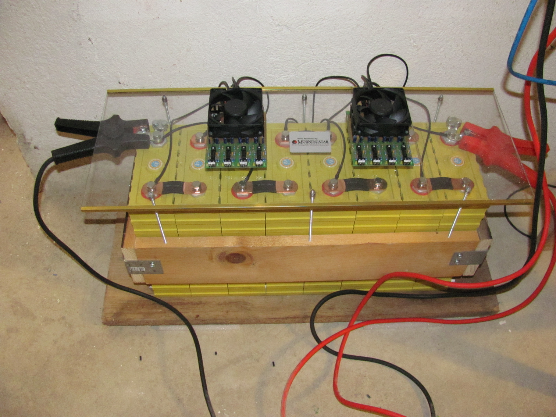

Když už se ru řeší tyhle "hodně silové" propoje, přidám se s dotazem.
Mám asi třetí den zprovozněný systém, viz: https://forum.mypower.cz/download/file. ... &mode=view
Dneska tam místo startovacích kabelů mám už na tvrdo 35mm2 měď. Zatím ale bez jištění.
Koupil jsem ale směrem k měniči 150A šroubovací pojistku https://shop.mypower.cz/pojistka-plocha-pod-sroubky-11
Můj dotaz- nemátě k tomu někdo i držák?
Nechce se mi to jen tak na jedné straně hodit na +pól accu a na drohé straně na šroubovací očko M8/35.
Na to mi ta pojistka příjde příliš subtilní.
Další dotaz, máte pojistu i mezi regulátorem a accu?
Díky,
Díky,

Ja napríklad mám aj medzi panelom a regulátormi....aj medzi regulátorom a baterkou....kedže mám viacej baterok paralelne....tak ku každému packu dalšiu poistku samostatne (plus aj mínus).....a kedže istota je istota.....tak mám ešte pri každom samostatnom packu aj jednu poistku medzi článkami....Marek_Kuřim píše:Další dotaz, máte pojistu i mezi regulátorem a accu?

Mám sejnou pojistku jen mezi bloky baterií. Na každém stringu panelů mám pak pojistky 16A jak na plus tak i na minus. Videl jsem to na profi výkresech, tak to dělám taky.Marek_Kuřim píše:Když už se ru řeší tyhle "hodně silové" propoje, přidám se s dotazem.
Díky,
