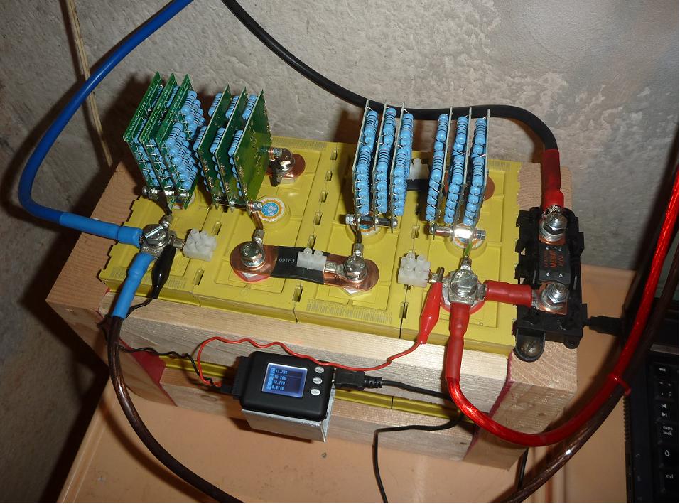

Tak jsem trochu doplnil...Čtyři články LiFeYPO 100Ah, balancéry, CellLog, měnič ( Victron se zatím nepodařilo, tak čína). Ještě chybí připojit všechny články na CellLog (čekám na 9pin konektor), propojit baterii s hlídacím podpěťovým relé (odpíná měnič).Čekám na přepěťovou ochranu..
PS.: Trochu jsem si připomněl Ohmův zákon..
Jen pro zajímavost - při 20A úbytky na poj.odpojovačích s poj. 32A je 55mV, na 10A je 40mV, na kabelu 10mm2 padesáti centimetrech 16mV. Celkem na jedné větvi cca 125mV...!

Zdravim, pekny systemek... konecne nejake fotecky
Presouvam z planovanych FVE mezi uz funkcni ostrovni FVE a pridavam jako novinku na MyPower

Zdravím, moc pěkně udělané to máte! Hlavně ty balancery na článcích, to je až neskutečně precizní, gratuluji
