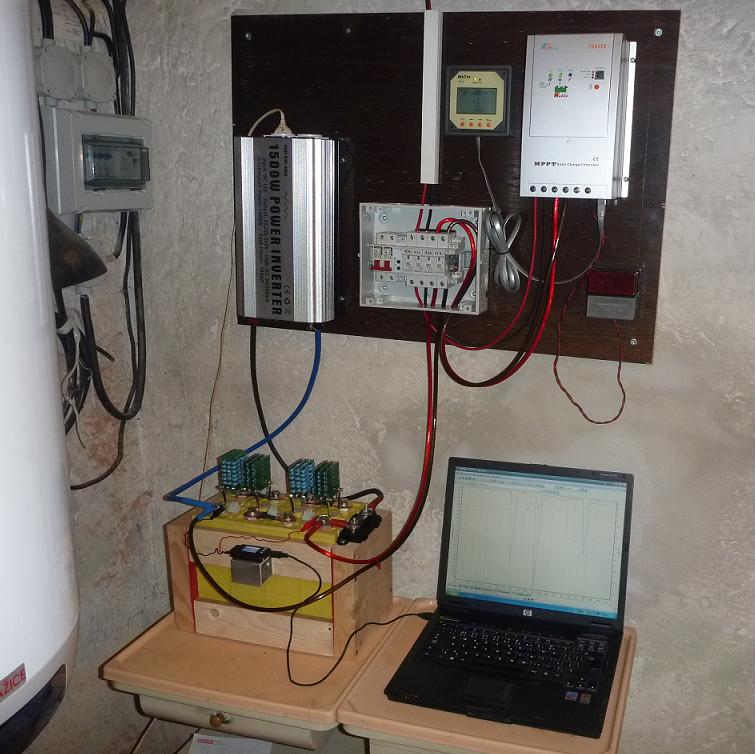

Tak se hlásim do klubu. Částečně zprovozněno 435Wp, panely 2x217Wp Schott (45st, JJV). MPPT regl Epsolar4215.
Jištěni OEZ. Objednan měnič Victron Phoenix 1200 (výhodná nabídka). Baterie nevyřešeny...
Zatím záložní dobíjení 12V/ 100Ah akumulátoru pro systém zálohy kotle ( osazen zdroj Astip, bude však 24V system).
I za tohoto počasí dobito v pohodě.
Chybí ještě přepěťová ochrana. Baterie se stále rozhoduji. NiCD možno získat vyrazené na dráze, ale vzhledem k umístěni v kotelně nepřijatelné. Rozhoduji se mezi AGM a LiFeYPo. Sbírám poznatky ( hlavně díky tomuto fóru ) a hledám zajimavé cenové nabídky.
FV bude sloužit primárně jako záloha napájení kotelny, v létě napájení chladících zařizení. Orientační LED osvětlení po domě, provoz internetu, komunikace. Malodběrové, ale " trvalé " spotřebiče.
Do budoucna možnost rozšiření o další dva panely na JZZ. Log zatím neřešen.

Tak jsem trochu doplnil...Čtyři články LiFeYPO 100Ah, balancéry, CellLog, měnič ( Victron se zatím nepodařilo, tak čína).
Ještě chybí připojit všechny články na CellLog (čekám na 9pin konektor), propojit baterii s hlídacím podpěťovým relé (odpíná měnič).Čekám na přepěťovou ochranu..
PS.: Trochu jsem si připomněl Ohmův zákon..
Jen pro zajímavost - při 20A úbytky na poj.odpojovačích s poj. 32A je 55mV, na 10A je 40mV, na kabelu 10mm2 padesáti centimetrech 16mV. Celkem na jedné větvi cca 125mV...!

Zdravim, pekny systemek... konecne nejake fotecky
Presouvam z planovanych FVE mezi uz funkcni ostrovni FVE a pridavam jako novinku na MyPower

Zdravím, moc pěkně udělané to máte! Hlavně ty balancery na článcích, to je až neskutečně precizní, gratuluji
Já osobně mám zatím přepěťovku jen na AC straně za měničem (resp. za přepínačem sítí), na DC straně to mám komplikované tím, že mám 3 panelové větve, takže stále tápám, jak to zapojit - zda jistit každou větev zvlášť, nebo až před rozvaděčem za sloučením větví, pak ovšem bych měla přepěťovku za oddělovacíma diodama... Taky ještě přesně nevím, kam s tím svodovým vodičem, zda nadrzo do PE nebo tomu vyrobím extra zemnící tyč... No, zatím budu před bouřkou pěkně odpojovat panely pro jistotu...
