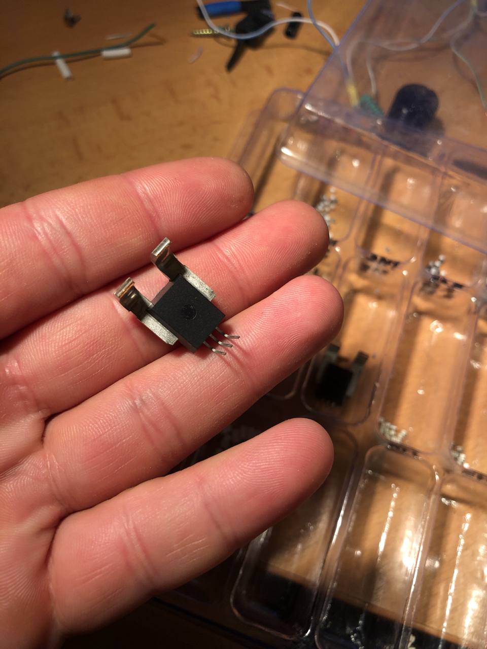

Mám doma nějaké ACS758 s tím že je použiju k DIY BMS nebo rovnou k esphome abych to sypal do homeassistenta. Ale ještě jsem nenašel odvahu to dát na kabel mezi baterku a Axperta.
Měří to do 120 A, mrkni na datasheet.

Re: raspberry ampermetr cca 100-200A a voltmetr python
Tyhle čidla nejsou moc přesná a linearita taky že moc nestojí. Záleží i na vedení kabelů kolem a dalších věcech. Špatně se to i kalibruje bez zdroje dostatečného proudu. Na jednom projektu s UPS jsem to použil ale beru to spíš jako že tam něco teče, jakým směrem a hrubě kolik.Jan Novák píše:Mám doma nějaké ACS758 s tím že je použiju k DIY BMS nebo rovnou k esphome abych to sypal do homeassistenta. Ale ještě jsem nenašel odvahu to dát na kabel mezi baterku a Axperta.
Na přesnejsi měření se lépe hodí bočník nebo i to "napichnuti" kabelu, jak tu o tom někdo psal v jiném vlákně
Měří to špatně protože to měří magnetizmus procházejícím vodičem.
Lepší je bočník a měřit napětí.

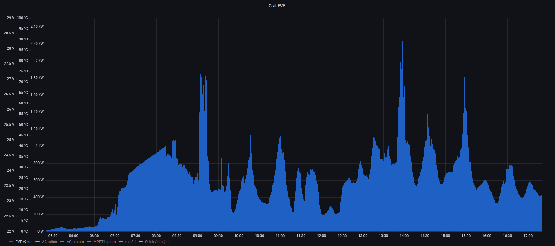

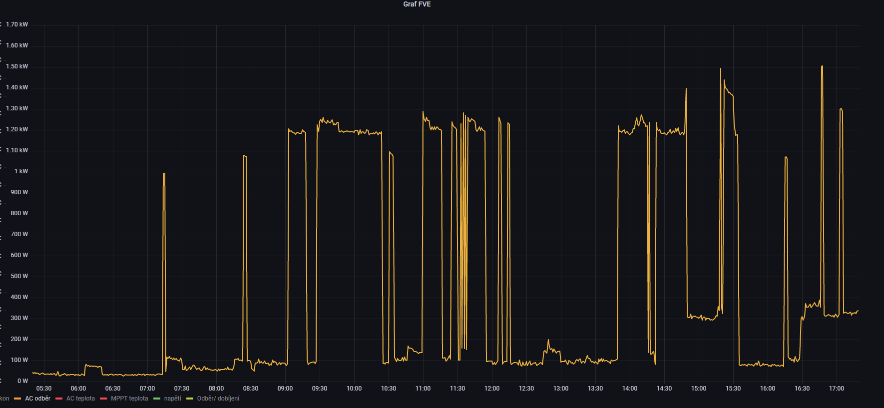

Já to zatím pořešil vyčítáním dat do grafany která jede na raspberry. V něm běží script co sleduje napětí BAT a odběr z BAT když klesne na můj limit jedno nebo druhé pošle to příkaz vypnutí relé bojleru. Zatím ladím různé detaily ale v rámci možností to funguje. Má to i výhodu když se sepne v baráku další větší zátěž jako konvice a pod.. Tak to bojler odstřelí a po poklesu opět zkontroluje případně zapne...
Sleduju data z měniče a jak přesáhne napětí BAT 27V splní se podmínka č1 a sepne se bojler - pokud by ale nastala situace kdy to bude cucat více jak 800w z baterky tak se poruší podmínka č.2 a vypne se. Čistě jen dle napětí BAT se to dělá blbě. Ještě se chystám tam dopsat výkon FVE protože u nás ostrovníků je blbé to že když se baterie blíží do fáze nabití respektive omezuje měnič výkon, tak v podstatě nelze dle sledování dat výkonu řídit spínání. To jedině to greenbono aku které si tuším měří jak teče proud jestli do BAT nebo z BAT a dle toho reguluje.ZdZ píše:bokser: čím sleduješ odběr z baterie a napětí na raspbery ?
protože samotné napětí nestačí, to vyleze, až je nabito, u mě to trvá 3 a půl hodiny z 30% kapacity a mezitím mám plno přebytků
zatím zapnu ráno bojler ručně a neřeším to, ale je to zoufalost
Mě se ale nechtělo dávat kolem 10tis za toto řešení tak jsem vytvořil něco vlastního co se ještě musí doladit...
