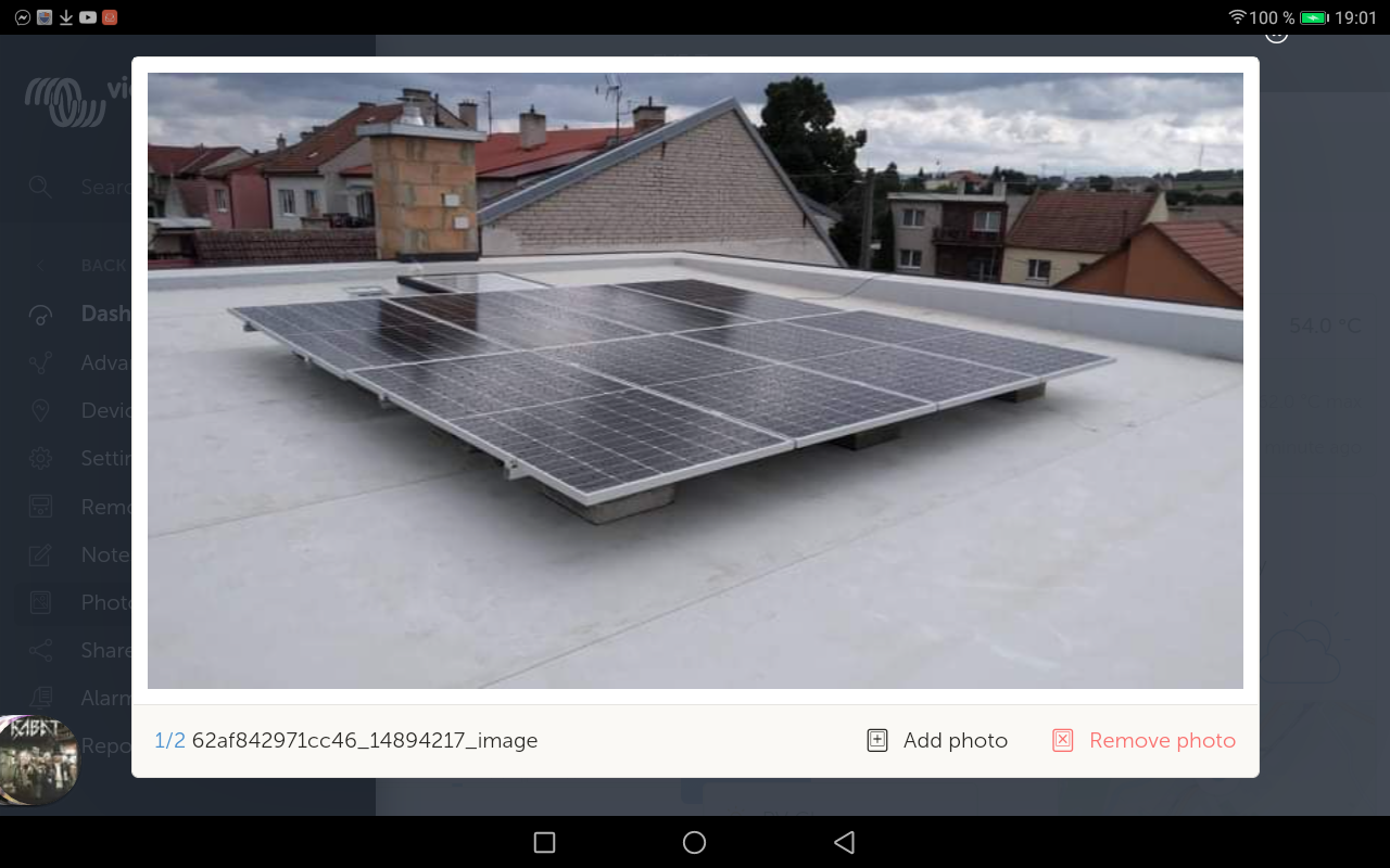

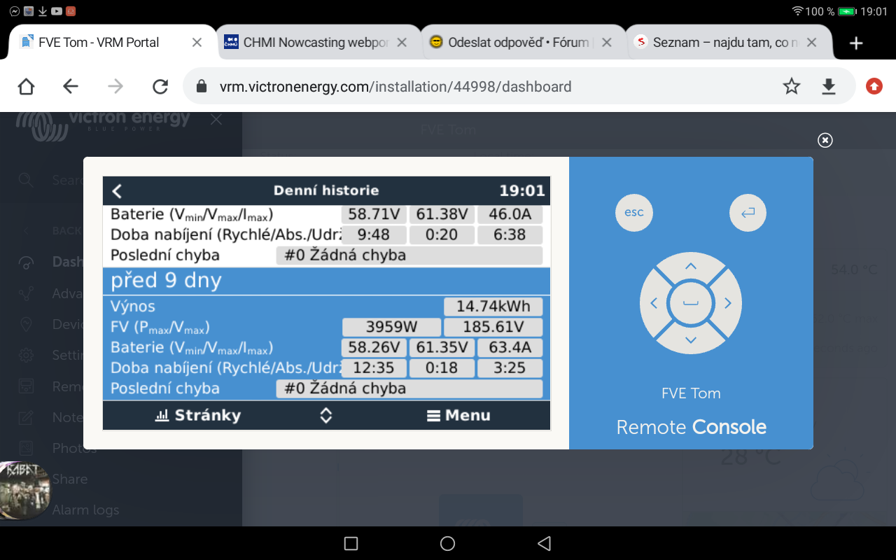

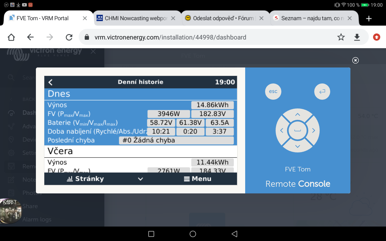

Já je mám na JJZ se sklonem max 5cm/m délky panelu, je to 450Wp JA solar 4S2P a před chvílí byla špička přes 3940W a bývá to často přes 3500W, výroba denně cca 15-18kWH, když se hodně vytěžuje, tak i 19-20kWh není problém.sindyk píše:Já mám 3,04 kWp ve sklonu 7°na JZ a dnes jsem měl spičku 2,2 kW. Kombinace špatně ochlazovaných panelů v ne moc optimální orientaci klidně takový pokles udělá. Když je zataženo a najednou vyleze slunko, tak mi to udělá 2,72 kW.

Nekecám, mrkni na fotosindyk píše:To se mi zdá trochu mnoho takřka 4 kW
Beru, že MPPT je Victron a já mám jen Axpert, tak těch 3500 W bych věřil, ale toto? Ten sklon je pouze asi 3°?
K 18.06.2026 19800kWh

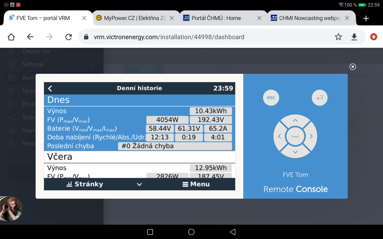

Tak dnes 4054W z 3,6kWp JA Solar, sklon cca 3 stupně naležato, venku chladno, tak to vyskočilo až k omezení proudu MPPT 65A, musím přidat na 70A.sindyk píše:To se mi zdá trochu mnoho takřka 4 kW
