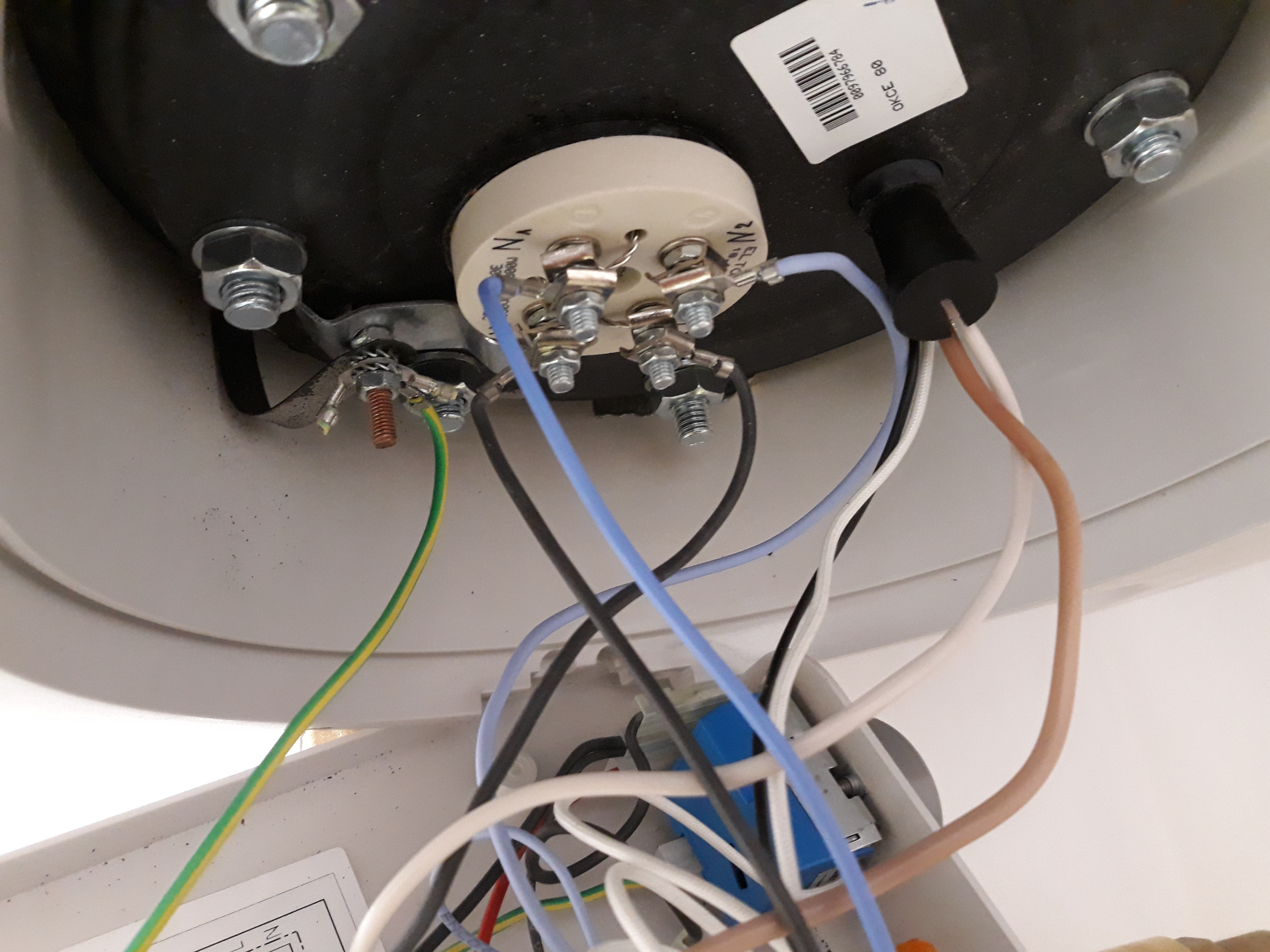

Takhle nějak před učesáním to mám já, použil jsem na tu FV část spirály přepínací termostat (Eika v02), takže jak to nahřeje spirálu, tak to pošle dál (žebřík v koupelně). Použil jsem samostatné havarijní termostaty. A nemám tam ještě dotažený pořádný žz vodič ...
