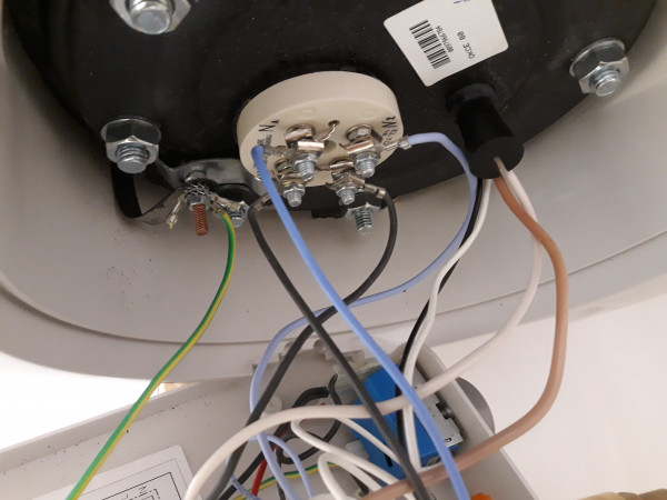

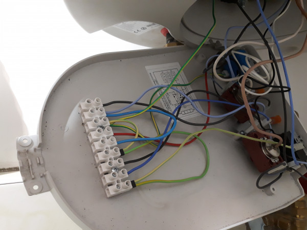

Takhle nějak před učesáním to mám já, použil jsem na tu FV část spirály přepínací termostat (Eika v02), takže jak to nahřeje spirálu, tak to pošle dál (žebřík v koupelně). Použil jsem samostatné havarijní termostaty. A nemám tam ještě dotažený pořádný žz vodič ...

Re: Jak ideálně využít 4x550Wp pro ohřev vody s 2,2 kW spirá
Vyborne, takhle to ma vypadat.
Co se tyce napeti, nejlepsi je nechat si udelat teleso na miru, tedy na tech 130V v pripade techto 4 panelu v serii.
A samozrejme jde i dvouokruhove na DS, treba jen 800W.
