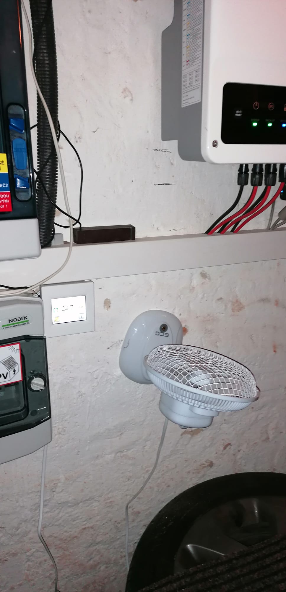

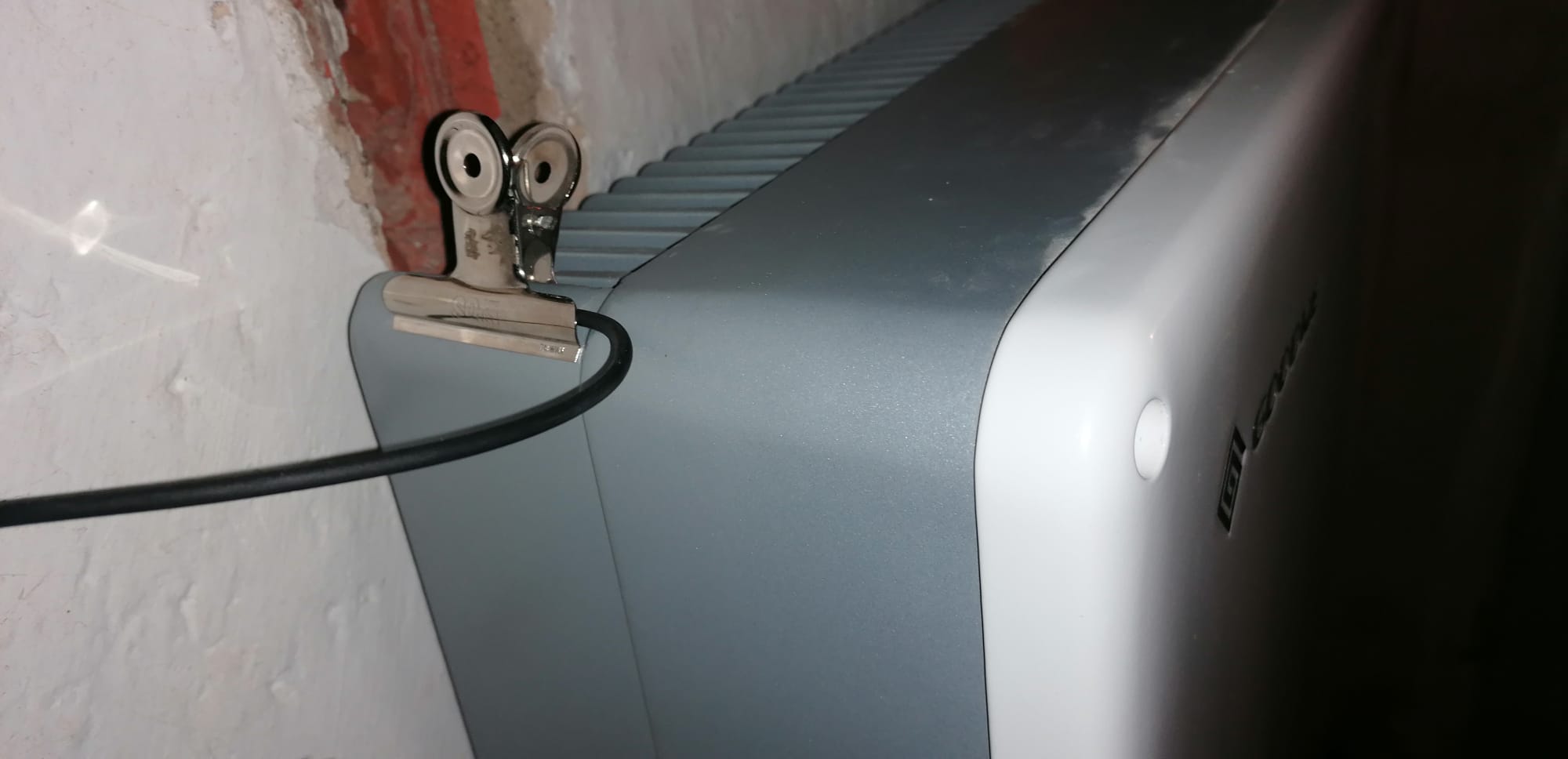

Re: GoodWe 10K-ET - ztrátový výkon a provozní teplota
Já to udělal celkem primitivně, ale je to účinné a při případném selhání ventilátoru by nebyl omezen původní komínový efekt.lisaci píše:Dobrý den, neměl byste fotografii umístění ventilátorů pod měničem? Děkujinovotnfr píše:Zdravím, já mám měnič v garáži, a v pátek na něm bylo 82,5st, jedná se o vnitřní teplotu meniče, nikoli vnější. Dal jsem zespodu 2 radiální ventilátory na 12V/0,5A a za 15 minut byla teplota pod 50st. Otáčky jsou řízeny přes termistor.
