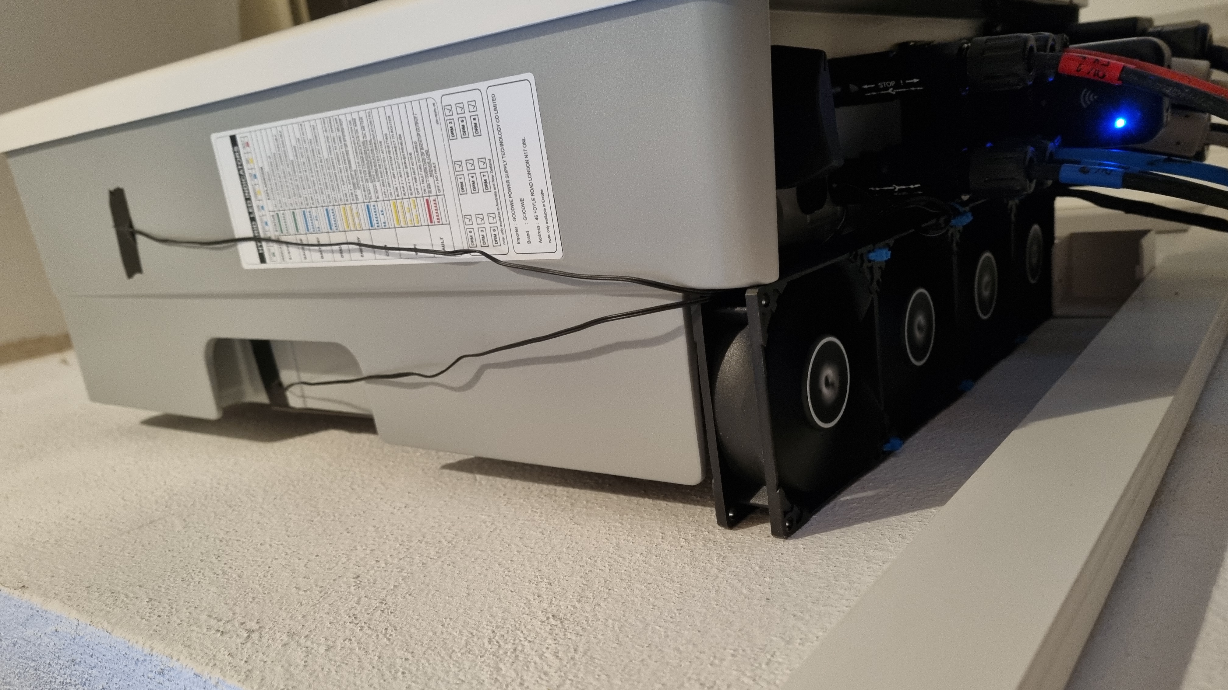

JirkaFM
- Příspěvky: 44
- Registrován: stř led 05, 2022 9:12 am
- Reputace: 2
Re: GoodWe 10K-ET - ztrátový výkon a provozní teplota
Já to udělal celkem primitivně, ale je to účinné a při případném selhání ventilátoru by nebyl omezen původní komínový efekt.lisaci píše:Dobrý den, neměl byste fotografii umístění ventilátorů pod měničem? Děkujinovotnfr píše:Zdravím, já mám měnič v garáži, a v pátek na něm bylo 82,5st, jedná se o vnitřní teplotu meniče, nikoli vnější. Dal jsem zespodu 2 radiální ventilátory na 12V/0,5A a za 15 minut byla teplota pod 50st. Otáčky jsou řízeny přes termistor.

tafx
- Příspěvky: 50
- Registrován: ned lis 17, 2019 9:50 am
- Reputace: 9
Tady je moje řešení pomocí 80mm větráčků na 12V s termistorem. Větráčky jsou ARCTIC F8 TC Black za 139Kč/ks. Sepnul jsem to tierapama a vložil na místo. Ještě tam jeden vrznu. Max teplotu jsem srazil z 68 na 43°C při cca 9 kW.
