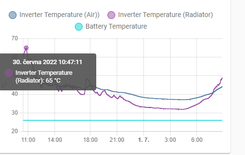

Teď k teplotě. Kvůli toho jsem se registroval, abych ti to napsal.
Životnost baterie a počet jejích cyklů je udáván při 25 stupních. Při 30 stupních je o dost nižší. Atd. Naopak při teplotách kolem nuly klesá její výkon. Takže fakt nechceš baterie a měnič (jejichž vzdálenosst je v manuálu ke Goodwe a maximální je tuším dva metry) v jedné malé místnosti. A to proto, že měnič vyvíjí dost vysoké teploty. V klidovém reřžimu v noci jej mám na cca 25 - 30 stupních, jakmile se to rozjede (odběr, trocha slunka), jdu k 60 stupním. Někdy se stane, že měnič jde na 70, rekord jsem měl zatím 72,5). Beru to jako přímotop do dříve nevytápěné dílny:-)
Na přání vytáhnu více grafů nebo nasimuluji odběr, mám stejnou konfiguraci, jako ty a dost dlouho jsem s teplotami zvažoval kam to dát, naštěstí jsem to nedal do technické, kde by se to už dávno upeklo.

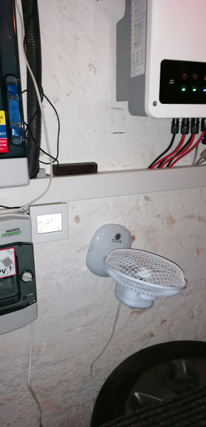

Re: GoodWe 10K-ET - ztrátový výkon a provozní teplota
Já to udělal celkem primitivně, ale je to účinné a při případném selhání ventilátoru by nebyl omezen původní komínový efekt.lisaci píše:Dobrý den, neměl byste fotografii umístění ventilátorů pod měničem? Děkujinovotnfr píše:Zdravím, já mám měnič v garáži, a v pátek na něm bylo 82,5st, jedná se o vnitřní teplotu meniče, nikoli vnější. Dal jsem zespodu 2 radiální ventilátory na 12V/0,5A a za 15 minut byla teplota pod 50st. Otáčky jsou řízeny přes termistor.
Jen nechápu, že mi umístění doporučila firma, která jej instaluje. Dodrželi jsme vzdálenoti do země i stropu a topí to jak ďas???
Díky za Vaše názory?
