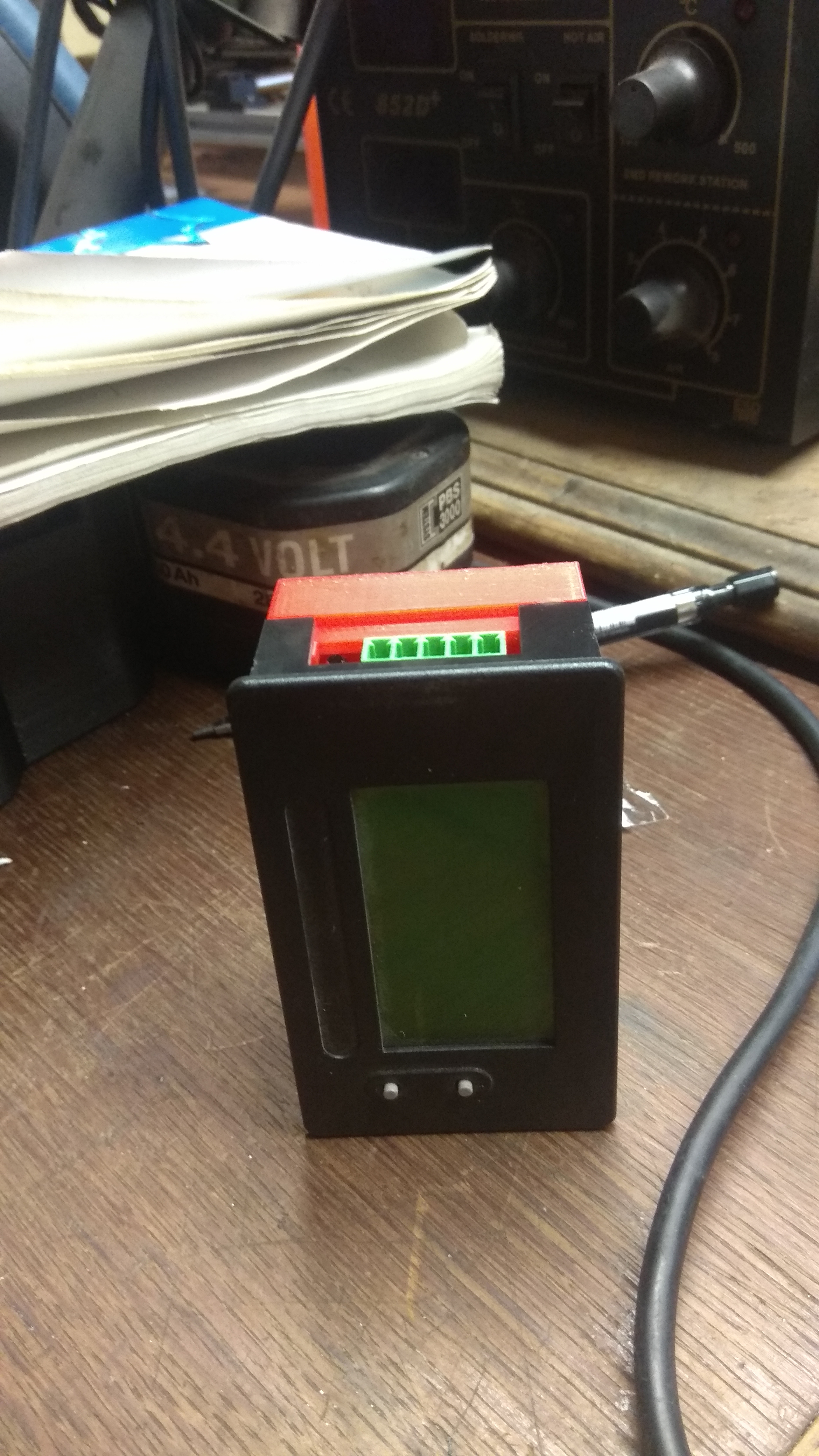

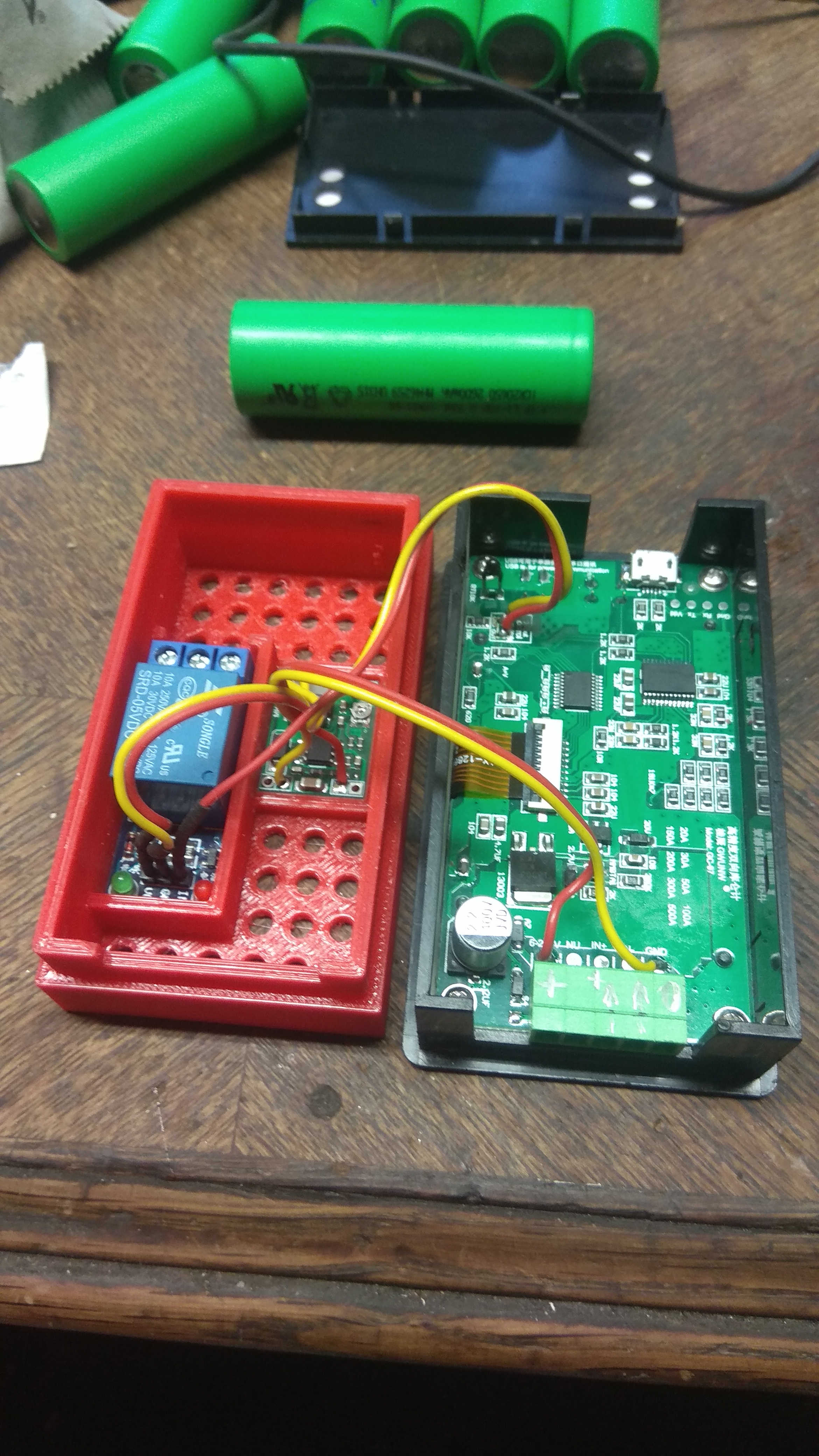

Dobrý den.
Používám toto.Přesnost je na setiny (22bit),má to velice dobrou korekci jak proudu tak napětí.
Umí hlídat jak spodní tak horní hranici napětí i proudu.
Drobná nevýhoda je vysokoimpedanční výstup poruchového signálu ca 4V/8mA takže jsem přidal releový modul pro Arduino a snižující zdroj,který ho napájí.Foto.Za ty peníze super.
Měřák
https://www.aliexpress.com/item/1005003 ... 1802Ty7PEV
Bočníky - pokud budete snímat jen napětí nebude třeba
https://www.aliexpress.com/item/3284000 ... 59060%21sh
Novější verze se softem na zpracování dat - mám na cestě.
https://www.aliexpress.com/item/3284455 ... 1802qwM5mB
Toliko můj tip.Ať se daří.
