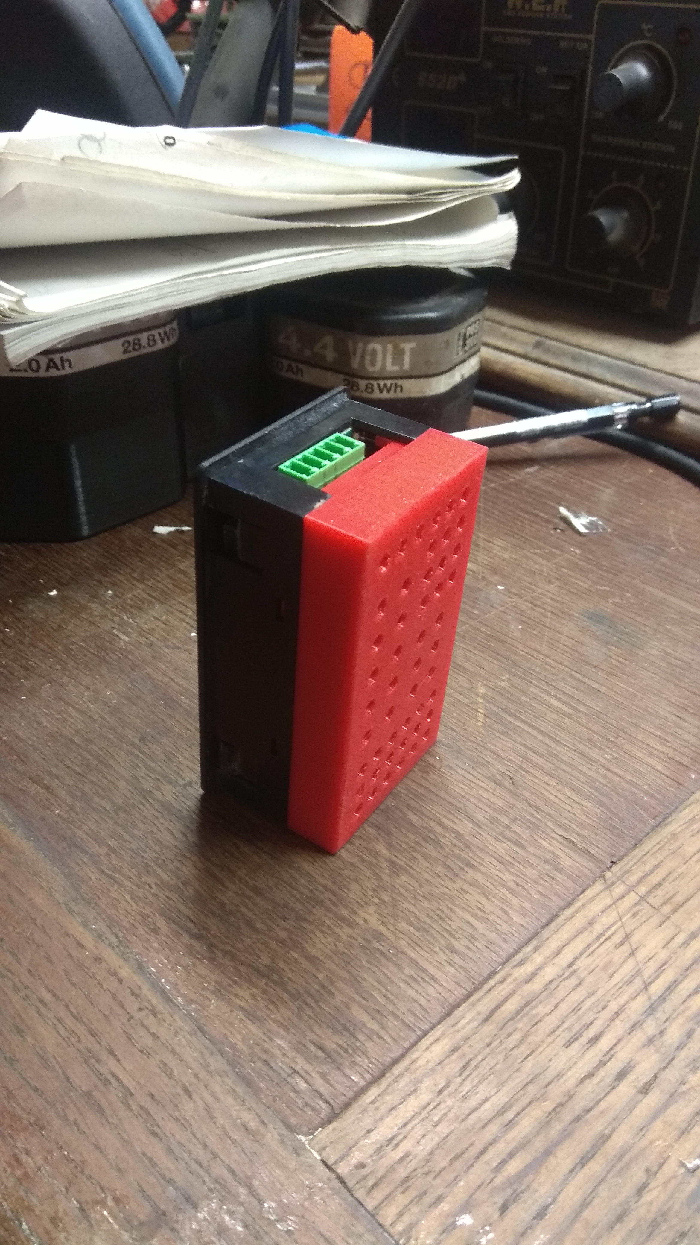

Používám toto.Přesnost je na setiny (22bit),má to velice dobrou korekci jak proudu tak napětí.
Umí hlídat jak spodní tak horní hranici napětí i proudu.
Drobná nevýhoda je vysokoimpedanční výstup poruchového signálu ca 4V/8mA takže jsem přidal releový modul pro Arduino a snižující zdroj,který ho napájí.Foto.Za ty peníze super.

Díky, ale to je jenom měřák, neumí na pokles nijak reagovat.
