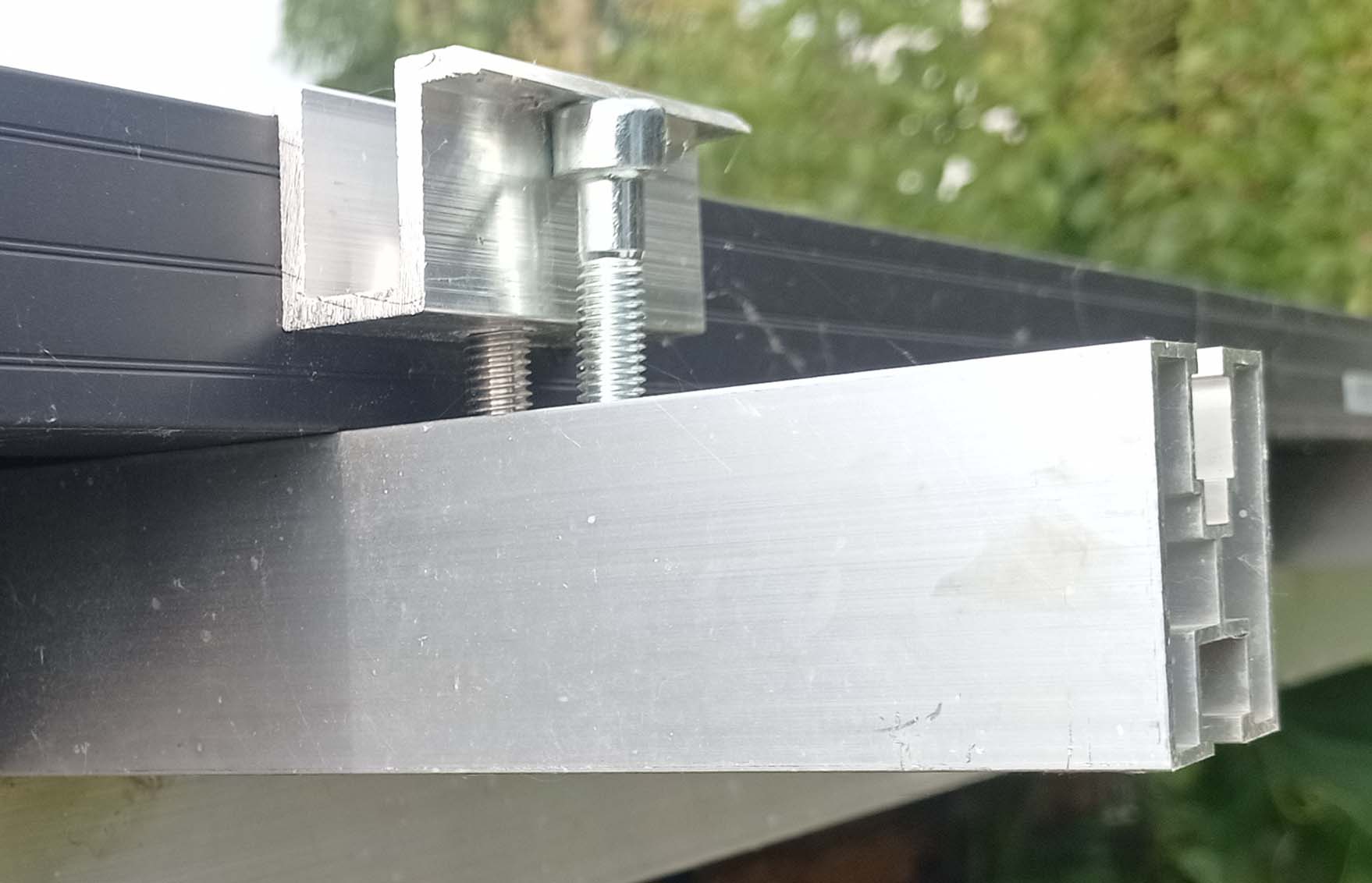

Ten "stredovy" uchyt neni takovy problem, staci pouzit delsi sroub. Horsi sou ty krajni, tak je treba profil na "spravnou" velikost, nebo to nejak podivne podkladat.

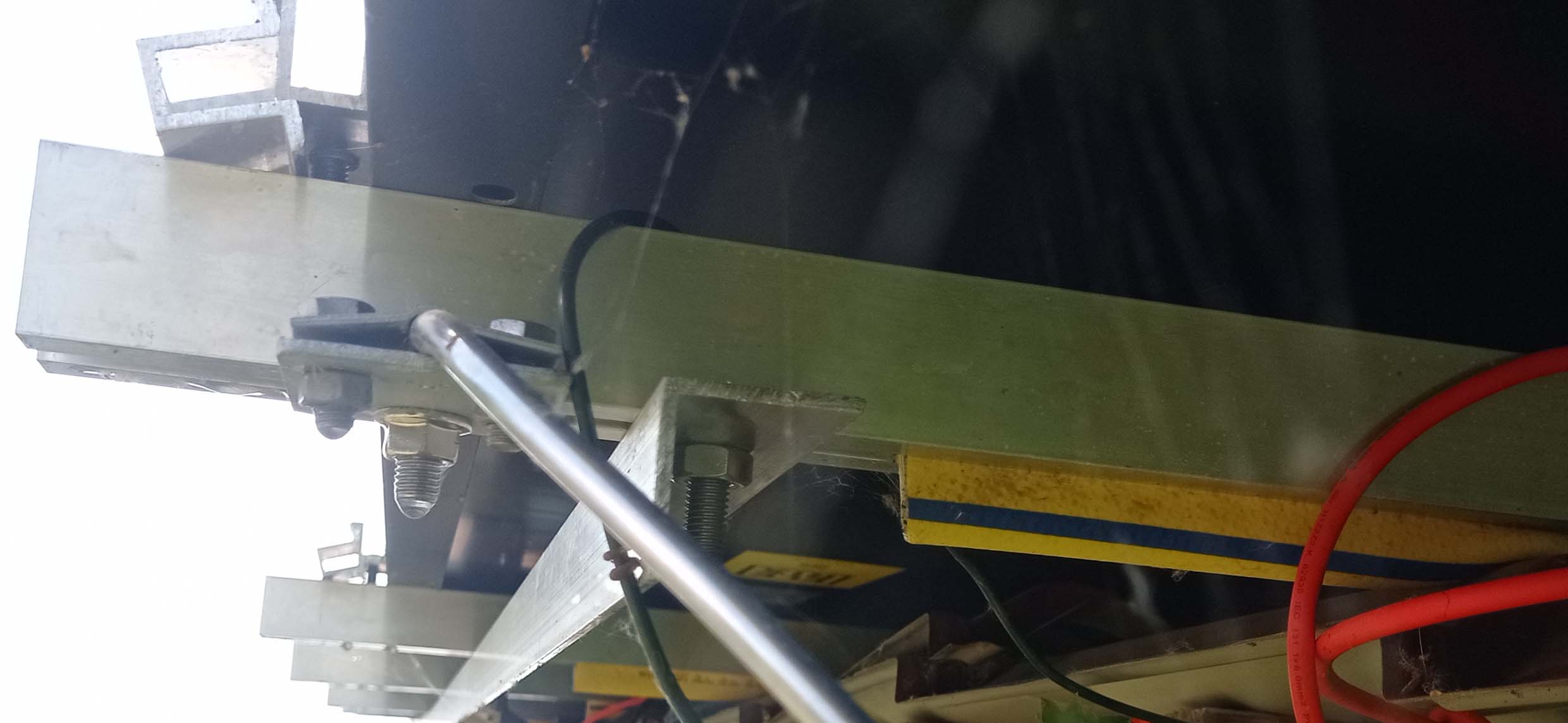

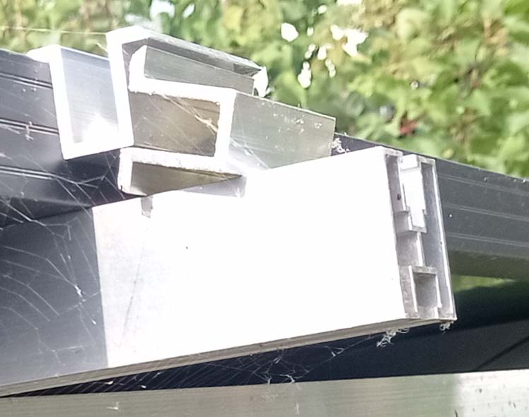

Kraje jdou udělat různě. Třeba je nadělat z Omega profilů - funguje oboje:
- Příspěvky: 7424
- Reputace:1057
Re: Drzaky na profil
Dobrá prasárna
Když už nouzovka, tak bych to přidělal šroubem skrz díru v profilu panelu do matky v nosném profilu.

To je asi provizorka (dle stříbrných příchytek na černém rámu) na furt dle pavučiny.

Kdepak, to je konečný stav. Než objednávat Z profil kvůli krajům, tak se to nařeže z Omegy, které se objedná o něco víc. Roky to funguje a pokud nastane problém, tak se to předělá. Matky v profilech jsou taky normální šestihranné.
Vodorovné profily nejsou vůbec kotveny skrz (plechovou) krytinu, ale vzhledem k nízkému sklonu střechy jsou pro 6 panelů na svých 6 metrech délky přichyceny k pomocné konstrukci jen na krajích. A aby se plechová střecha od profilů nepoškrábala, tak je do drážky profilu vtlačeno několik kusů hadice - byla na vyhození, takto našla nový život. Na jiné (obdobně řešené) střeše jsem místo hadice lepil zespodu nařezané zbytky polystyrénu, ale to bylo pracnější. I tak to po 4 letech nevyžadovalo opravu. Teprve pomocná konstrukce je přichycena k nosným trámům. Pro případ uragánu je to na několika místech přichyceno drátěnými oky, aby to neuletělo.
