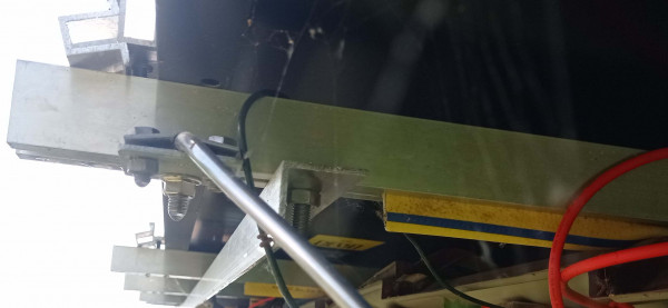

Kraje jdou udělat různě. Třeba je nadělat z Omega profilů - funguje oboje:

Dobrá prasárna
Když už nouzovka, tak bych to přidělal šroubem skrz díru v profilu panelu do matky v nosném profilu.

To je asi provizorka (dle stříbrných příchytek na černém rámu) na furt dle pavučiny.

Kdepak, to je konečný stav. Než objednávat Z profil kvůli krajům, tak se to nařeže z Omegy, které se objedná o něco víc. Roky to funguje a pokud nastane problém, tak se to předělá. Matky v profilech jsou taky normální šestihranné.
Vodorovné profily nejsou vůbec kotveny skrz (plechovou) krytinu, ale vzhledem k nízkému sklonu střechy jsou pro 6 panelů na svých 6 metrech délky přichyceny k pomocné konstrukci jen na krajích. A aby se plechová střecha od profilů nepoškrábala, tak je do drážky profilu vtlačeno několik kusů hadice - byla na vyhození, takto našla nový život. Na jiné (obdobně řešené) střeše jsem místo hadice lepil zespodu nařezané zbytky polystyrénu, ale to bylo pracnější. I tak to po 4 letech nevyžadovalo opravu. Teprve pomocná konstrukce je přichycena k nosným trámům. Pro případ uragánu je to na několika místech přichyceno drátěnými oky, aby to neuletělo.
