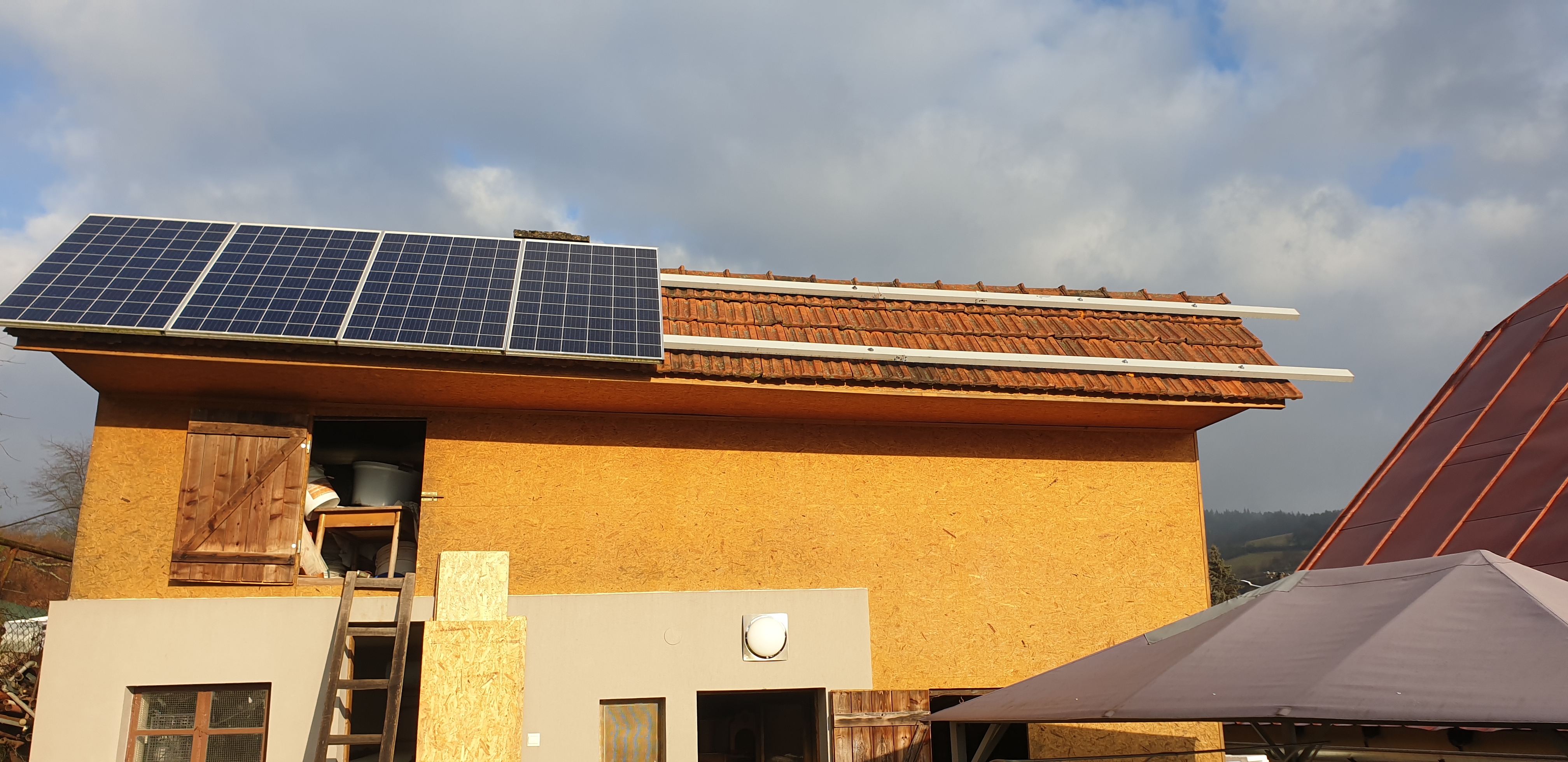

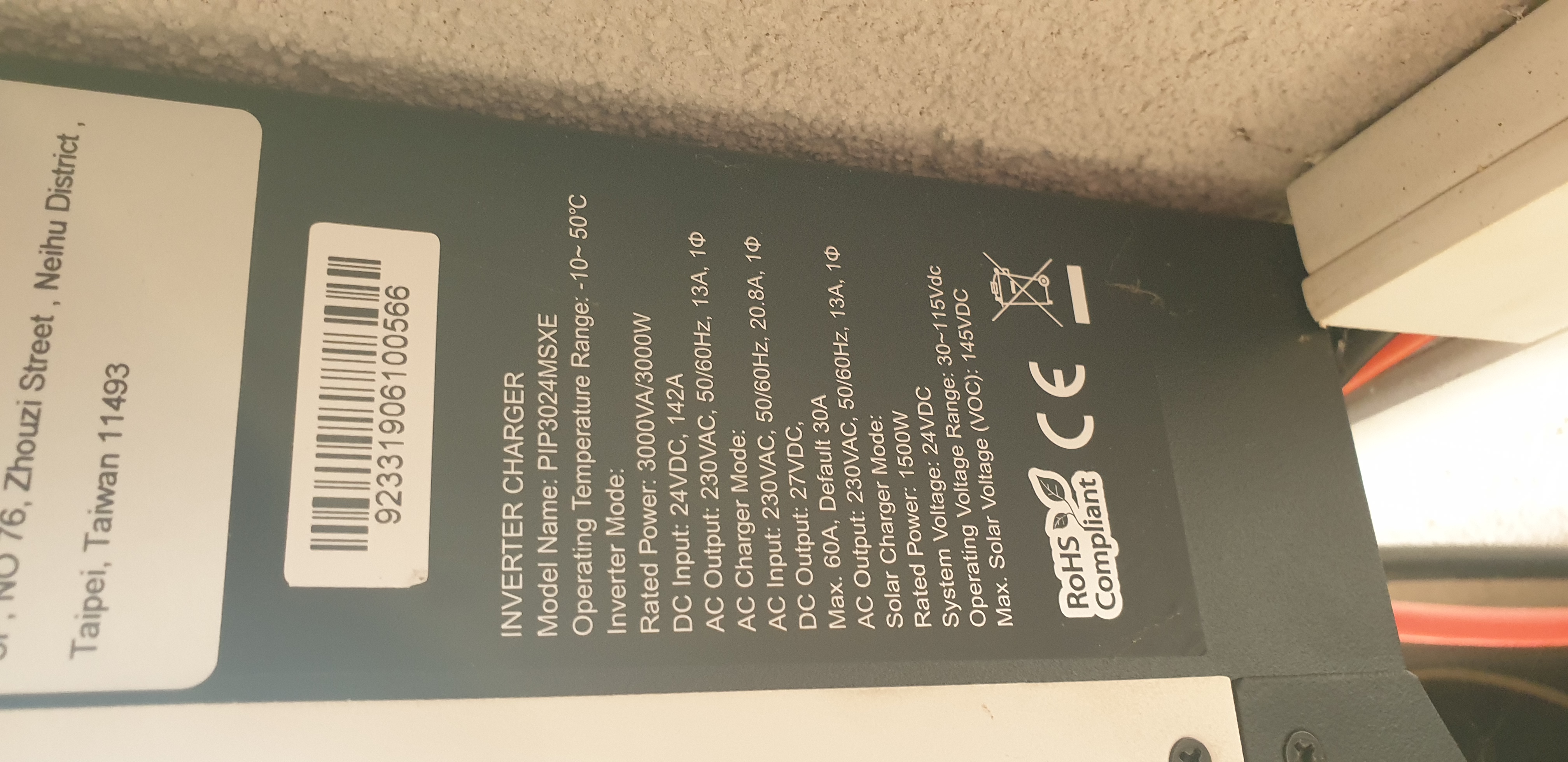

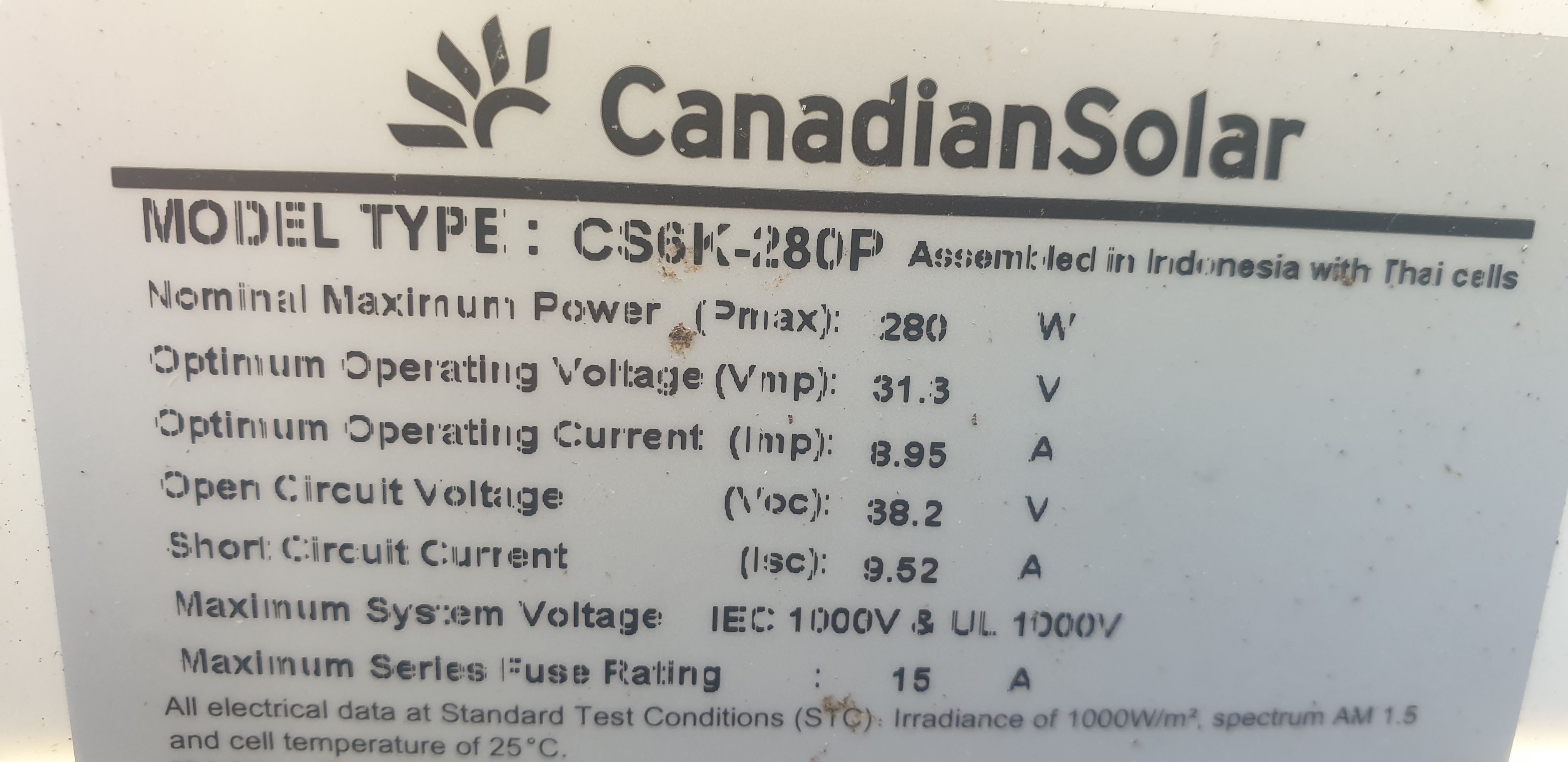

Ahojte nie som v tomto moc doma tak sa radšej opýtam aby som niečo nepokazil potreboval by som poradiť pri zväčšení mojej FE. Teraz tam mam zapojení menič MPP SOLAR PIP3024MSXE zo 4 panelmi Canadian Solar CS6K-280p zapojené 2S2P a k tomu olovené batérie zapojené na 24V ktoré chcem vymeniť za 24V lifepo4 batériu. A teraz to hlavné na strechu sa mi zmestí ešte 5 panelov chcel by som tam dať asi tieto Sunpro 370w alebo niečo lepšie ak poradíte https://www.eshopelektronika.cz/fotovol ... -celocerny
No a plánoval som najskôr doplniť stávajúce stringi na 2S3P a potom 3 zapojiť na nový menič ale le to asi nepôjde kvôli tým panelom tak budem musieť kúpiť asi silnejší menič a teraz neviem či je nejaký na ktorý môžem zapojiť 5 panelov alebo bude lepšie nahodiť iba 4 panely a zapojiť tie 2S2P a mohli by ste mi odporučiť nejaký lacnejší menič bud na tých 5 alebo 4 panely
Ďakujem za každú radu
Prikladám aj nejaké fotky co mám zapojené doma teraz

AKo 5 ? 41.4 x 1,16 x 5 > 150 V.
