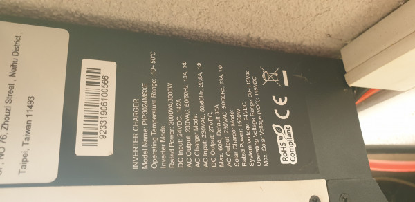

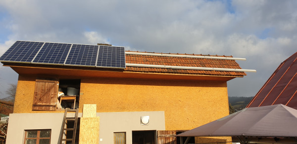

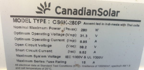

Ahojte nie som v tomto moc doma tak sa radšej opýtam aby som niečo nepokazil potreboval by som poradiť pri zväčšení mojej FE. Teraz tam mam zapojení menič MPP SOLAR PIP3024MSXE zo 4 panelmi Canadian Solar CS6K-280p zapojené 2S2P a k tomu olovené batérie zapojené na 24V ktoré chcem vymeniť za 24V lifepo4 batériu. A teraz to hlavné na strechu sa mi zmestí ešte 5 panelov chcel by som tam dať asi tieto Sunpro 370w alebo niečo lepšie ak poradíte https://www.eshopelektronika.cz/fotovol ... -celocerny
No a plánoval som najskôr doplniť stávajúce stringi na 2S3P a potom 3 zapojiť na nový menič ale le to asi nepôjde kvôli tým panelom tak budem musieť kúpiť asi silnejší menič a teraz neviem či je nejaký na ktorý môžem zapojiť 5 panelov alebo bude lepšie nahodiť iba 4 panely a zapojiť tie 2S2P a mohli by ste mi odporučiť nejaký lacnejší menič bud na tých 5 alebo 4 panely

Prikladám aj nejaké fotky co mám zapojené doma teraz

Jde o to zda ti výkon toho měniče stačí?
Pokud ano netřeba kupovat celou krabici, stačí dokoupit regulátor na který připojíš panely a ten napojíš na baterku.
Takže pokud jsem to pochopil potřebuješ ještě zapojit 4 panely co nejdou přidat k tomu stávajícímu.....
Takže přidat něco takového.... https://www.i4wifi.cz/cs/266908-epsolar-tracer5415an na který připojíš ty panely co již nemůžeš dát k tomu co už máš.

AKo 5 ? 41.4 x 1,16 x 5 > 150 V.
