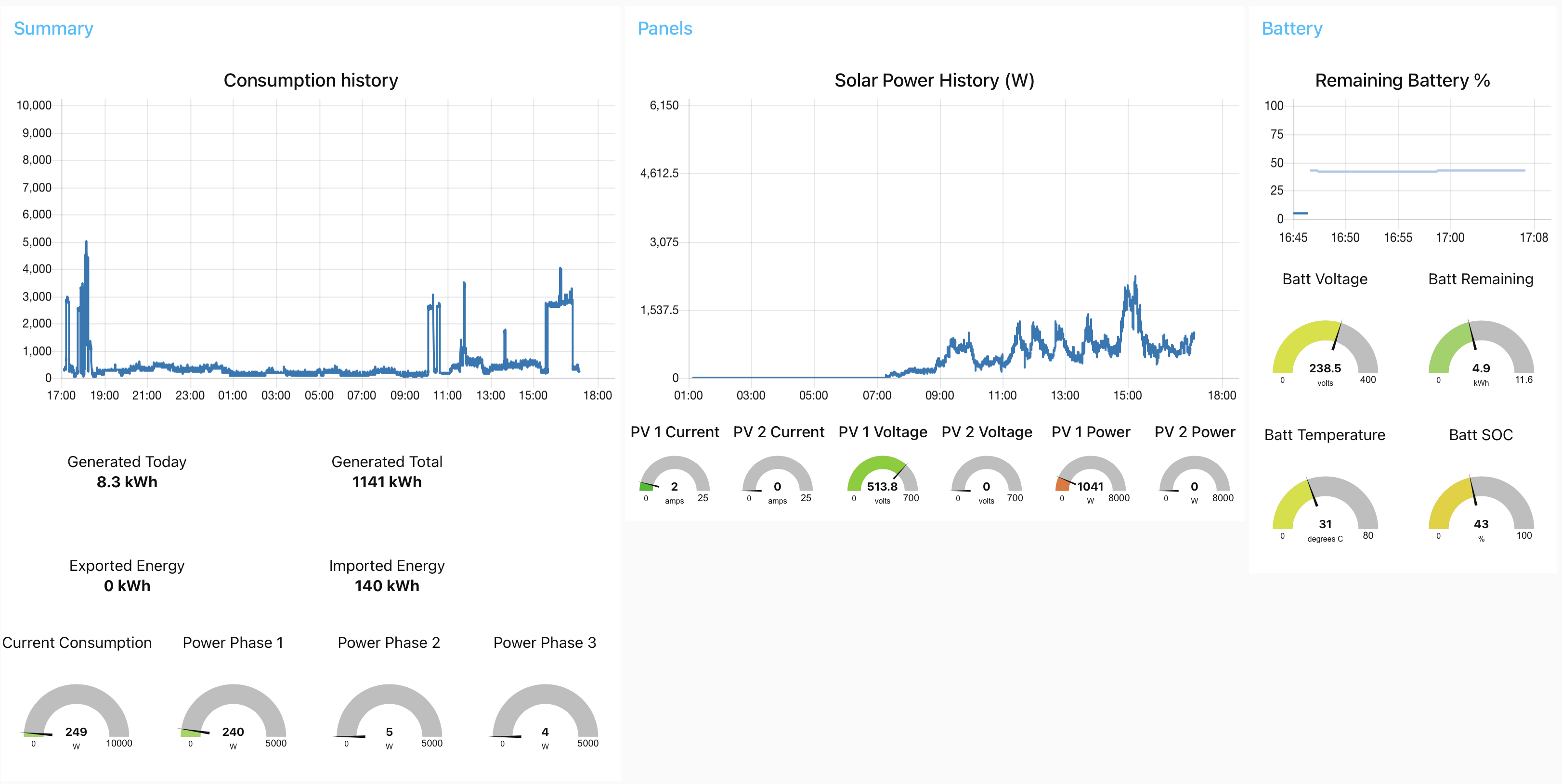

Tohle se mi podařilo identifikovat a asi mi to stačí pro přehled co se děje online. Dal jsem si refresh po 5s.

Muzu se zeptat pres jaky odkaz/URL ses dostal na tento graf? Diky.karelt píše:Tohle se mi podařilo identifikovat a asi mi to stačí pro přehled co se děje online. Dal jsem si refresh po 5s.
