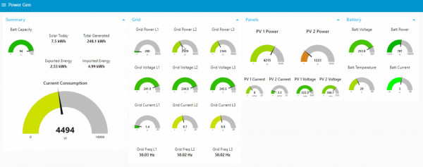

Tohle se mi podařilo identifikovat a asi mi to stačí pro přehled co se děje online. Dal jsem si refresh po 5s.

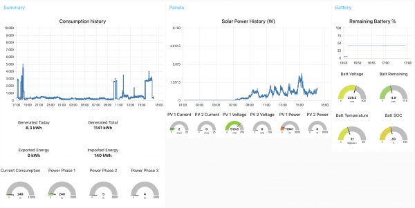

Tady jsem našel tohle a dá se z toho vycházet. Kromě pár hodnot jsem to dělal dle toho a už se také chystám, že nodered nahradím inegrací s home automation. Kdyby se to někomu podařilo budu rád za info ted na to nemam moc cas. Jinak co jsem rozjel ten dashboard po 5ti sec. tak to pekně vidím jak připíná bojler v reálném čase ... a přes vpnku to funguje dobře i z vnější sítě

Muzu se zeptat pres jaky odkaz/URL ses dostal na tento graf? Diky.karelt píše:Tohle se mi podařilo identifikovat a asi mi to stačí pro přehled co se děje online. Dal jsem si refresh po 5s.
