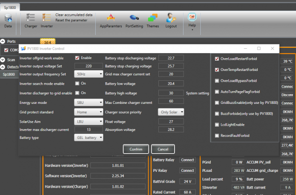

Tak jsem v měniči přepl na GEL baterku myslím si že olovo uhlíková baterie je k tomu hodně blízko.
Parametry nastavení posílám v obrázku tak jak ty napětí baterie float a absorb. nastavil deuflautně měnič

Re: Pšoukání v baterii?
V podstatě jsou uhlíkové i aku AGM od Hopecke, nabíjím je na: Bulk 14,40V/13,40V float bez problému už 10let a nic nepšuká, stejně nastavuji i Gelovku co mám jako náhradní a taky OK. V podstatě se nabíjí stejně Gel i Agm aku co jsem viděl na datesheetech. Důležité je, aby to MPPT správně reguloval, tj, po dosažení napětí 14,40V a nastaveném zbytkovém proudu přešel do float, tak je to ok. Mppt Victron mám nastaven na 14,40V/13,40V, konečný proud pro 200Ah aku cca 1A.bokser01 píše:Tak jsem v měniči přepl na GEL baterku myslím si že olovo uhlíková baterie je k tomu hodně blízko.

Tak to přesně je MPPT jede absorbci po dobu 180 minut kdy když dosáhne bodu absorbce začne omezovat proud a přepne na float kdy už v podstatě jde do baterie nula prd. Někdy se stane že po dobu těch 180 minut bodu nedosáhne a přepne na float který už drží zbytek dne. Změna nastává když třeba jede větší zátěž a výkon na hodinu poklesne a napětí se dostane třeba na 25V a nějakou dobu tam je vrátí se Z5 k absorbci ale když se zvedne výkon a v podstatě behem chvíle dosáhne bodu absorbce omezuje proud v řádech několika ampér je to schopné třeba během 10 minut snížit proud o desítky ampér a pak přepne na float. Třeba dnes kdy jsem byl v práci a zapomněl zapnout bojler přes vzdálený přístup tak něž jsem přijel z práce tak nateklo do baterie 2,8Kwh z panelů a při príjezdu domů bylo MPPT ve stavu float kdy do baterie šla prakticky nula a panely pokrývaly jen zátěž. Snížil jsem parametry a uvidím jak se to bude chovat dále každopádně jsem rád za rady protože baterky mě stály poměrně dost peněz a nerad bych si je svou nedbalostí odpálil

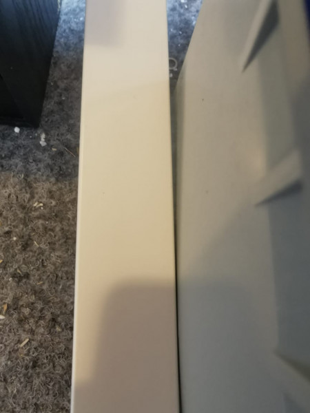

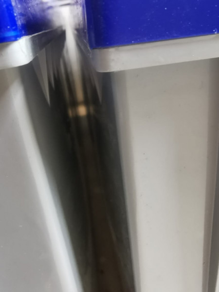

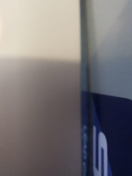

Tak jsem nastavil menší proudy a od té doby to nepozoruji... Co mě ale dnes znepokojilo (nevím zda to je ok) Je to že všechny 4 články mají "pupky" z boku na baterii. Ne nijak výrazné ale jedna má třeba mírné zvlnění uprostřed, jiná má mírné zvlnění na 3 místech z boku. Není to nic velkého když tak se pokusím nafotit. Zkusím to zkontrolovat večer kdy nebude nabíjeno. Baterie nejdou pod 25,6V do rána. většinou jsou do 2 hodiny dobité a regulátor omezi dobíjení téměř na nulu.
obvykle to znamená poškozenou, těsně před smrtí, nebo mrtvou gelovku... ale ukaž fotky.
Matess píše:obvykle to znamená poškozenou, těsně před smrtí, nebo mrtvou gelovku... ale ukaž fotky.
Přidávám fotky pokusil jsem se to nafotit co nejlépe. Kdybych po ní dnes neprojel rukou tak si toho nevšimnu.
Baterie drží napětí bez problémů. Nic nenasvědčuje tomu že by byly nějak poškozené.
tak to je ještě dobré... já myslel že tam máš vyloženě malé bubliny trčící z baterie.
Neřeš to u AGM/GEL je to v pořádku, pokud je to od výroby, prostě šetří na materiálu.
Skoukni: https://www.youtube.com/watch?v=aOfoCZUU8VQ
Tam to odborník vysvětluje a ukazuje.
