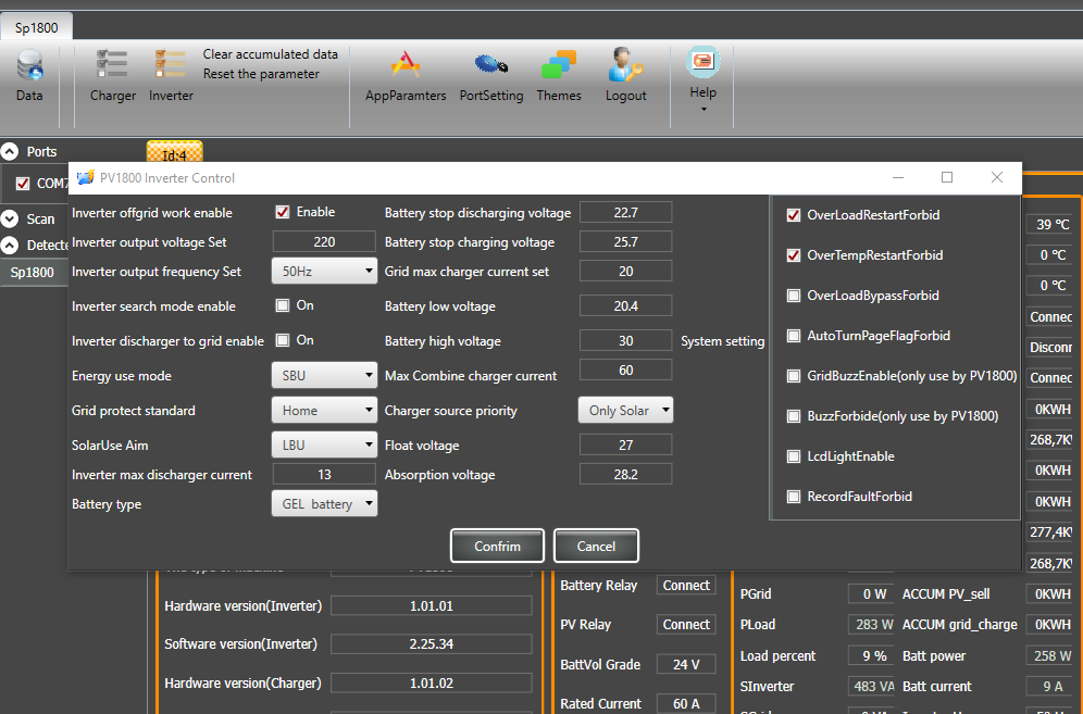

Tak jsem v měniči přepl na GEL baterku myslím si že olovo uhlíková baterie je k tomu hodně blízko.
Parametry nastavení posílám v obrázku tak jak ty napětí baterie float a absorb. nastavil deuflautně měnič

V podstatě jsou uhlíkové i aku AGM od Hopecke, nabíjím je na: Bulk 14,40V/13,40V float bez problému už 10let a nic nepšuká, stejně nastavuji i Gelovku co mám jako náhradní a taky OK. V podstatě se nabíjí stejně Gel i Agm aku co jsem viděl na datesheetech. Důležité je, aby to MPPT správně reguloval, tj, po dosažení napětí 14,40V a nastaveném zbytkovém proudu přešel do float, tak je to ok. Mppt Victron mám nastaven na 14,40V/13,40V, konečný proud pro 200Ah aku cca 1A.bokser01 píše:Tak jsem v měniči přepl na GEL baterku myslím si že olovo uhlíková baterie je k tomu hodně blízko.

FRSO píše:V podstatě jsou uhlíkové i aku AGM od Hopecke, nabíjím je na: Bulk 14,40V/13,40V float bez problému už 10let a nic nepšuká, stejně nastavuji i Gelovku co mám jako náhradní a taky OK. V podstatě se nabíjí stejně Gel i Agm aku co jsem viděl na datesheetech. Důležité je, aby to MPPT správně reguloval, tj, po dosažení napětí 14,40V a nastaveném zbytkovém proudu přešel do float, tak je to ok. Mppt Victron mám nastaven na 14,40V/13,40V, konečný proud pro 200Ah aku cca 1A.bokser01 píše:Tak jsem v měniči přepl na GEL baterku myslím si že olovo uhlíková baterie je k tomu hodně blízko.
Tak to přesně je MPPT jede absorbci po dobu 180 minut kdy když dosáhne bodu absorbce začne omezovat proud a přepne na float kdy už v podstatě jde do baterie nula prd. Někdy se stane že po dobu těch 180 minut bodu nedosáhne a přepne na float který už drží zbytek dne. Změna nastává když třeba jede větší zátěž a výkon na hodinu poklesne a napětí se dostane třeba na 25V a nějakou dobu tam je vrátí se Z5 k absorbci ale když se zvedne výkon a v podstatě behem chvíle dosáhne bodu absorbce omezuje proud v řádech několika ampér je to schopné třeba během 10 minut snížit proud o desítky ampér a pak přepne na float. Třeba dnes kdy jsem byl v práci a zapomněl zapnout bojler přes vzdálený přístup tak něž jsem přijel z práce tak nateklo do baterie 2,8Kwh z panelů a při príjezdu domů bylo MPPT ve stavu float kdy do baterie šla prakticky nula a panely pokrývaly jen zátěž. Snížil jsem parametry a uvidím jak se to bude chovat dále každopádně jsem rád za rady protože baterky mě stály poměrně dost peněz a nerad bych si je svou nedbalostí odpálil
