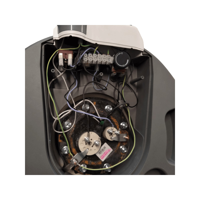

Já mám Dražice OKCE 160. Má těleso 2,2kW v suché jímce. V tělese jsou dvě paralelně spojené spirály z odporového drátu. Po napojení na solár jsem těleso vytáhnul a spirály rozpojit a doplnil třetí svorník. Jeden svorník je společný a na těch dvou jsou konce spirál. Provozuju teď jen jednu spirálu (1,1 kW) a druhou můžu v případě potřeby stykačem připojit paralelně.
Existuje i varianta bojleru OKCE 160 2/2, kdy jsou v přírubě tělesa dvě, jedno menší 2kW a druhé větší 2,2kW (viz foto). Každé těleso má vlastní termostat, to menší má termostat volně přístupný a počítá se u něj s připojením na DS, to větší těleso má termostat pod krytem a počítá se s připojením na FV.
Příruby jsou shodné, takže se pokusím kontaktovat Dražice a budu chtít koupit tu přírubu na dvě tělesa, malé těleso a termostat, abych výměnou příruby udělal tu variantu 2/2 kW.
