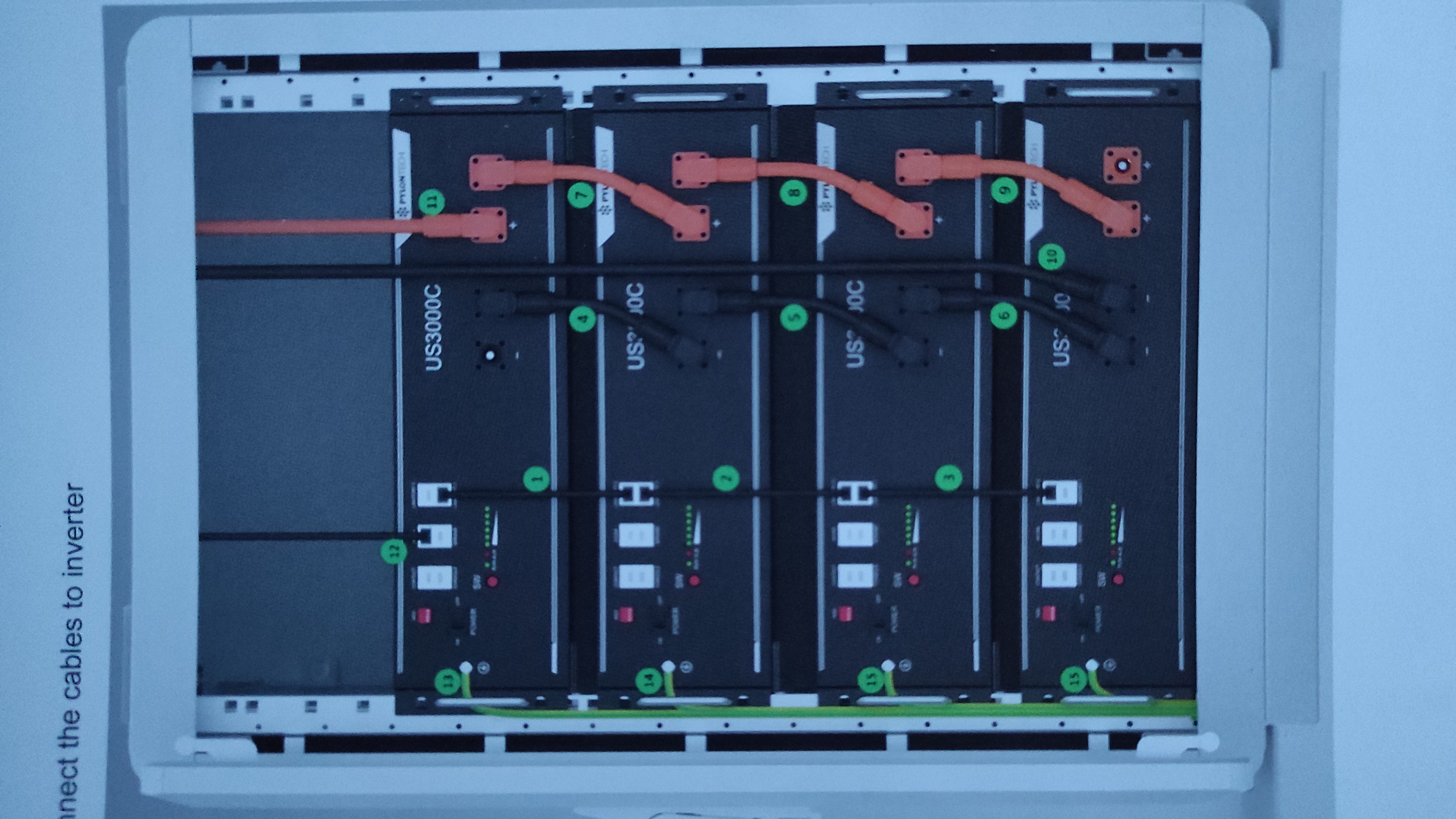

Děkuji, již brzy další ale teď potřebuji zapojit tohle a jsem trochu na rozpacích.Dagus píše:Gratuluji, můžeš začít dělat další háky
Všude se uvádí paralelní připojení pylontech, jasný , zvětšení kapacity, ale v návodu k pylontech jsou všude obrázky viz příloha což je evidentně seriove zapojení tak teď nevím, co tím chtěl básník říci. V návodu není jediná fotka s paralelním připojením. Ale návody na netu jsou samozřejmě paralelní.

Plusy i mínusy jsou dvojitý takže baterky paralelně zapojený jsou....aspoň myslím:)

Pravdu máš , špatně jsem koukal, mě zmátlo že mínus je z poslední baterky, ale plusy i mínusy jsou sólo takže paralel. Ma to nějaký význam mít jeden vývod z poslední a ne oba vývody na jedné?

Určitě má. Rovnoměrné rozdělení proudové zátěže na všechny baterie.Paulob píše:Ma to nějaký význam mít jeden vývod z poslední a ne oba vývody na jedné?
