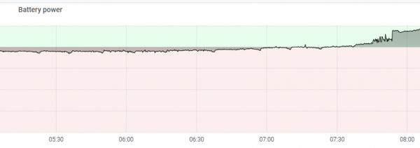

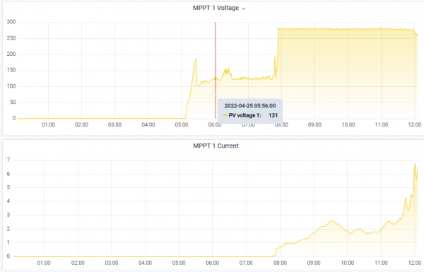

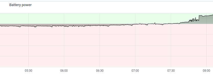

Mám MAX 3,6 kW s 500 V MPPT a dnes ráno se dělo zhruba toto 5 - 5:30 se objevilo světlo. Napětí na panelech začalo stoupat a regulátor se probudil při 190 V. Začal zatěžovat panely a napětí se snížilo na 120-130 V. Tou dobou samozřejmě musí už téct z panelů nějaký proud. Na to on ale kašle, ukazuje 0 A a ten prd, co z panelů dostane, utopí ve vlastní spotřebě. Na měření z baterie (jde mimo Axpert) kolem 7:15 už vidím, že z panelů už pokryje vlastní spotřebu. Výkonu by tam mělo už být víc, kdyby nedržel napětí dole, jak je vidět cca v 7:55, kde dojde ke skokovému nárůstu výkonu. Regulátor tedy potřebuje proud cca 0,7 A, aby začal normálně fungovat. Přitom mohl dávno zvedat napětí a nějakých 100-150 W by dostal už o hodinu dřív.
Samozřejmě během dne, kdy se zatáhne a výkon sleze pod nějakých 250 W, tak začne regulátor blbnout a zbytečně přetěžovat panely, čímž dostane pracovní bod daleko za MPP a zas se dostane na těch svých 120 V a vzpamatuje se až když dostane facku od nějaké díry mezi mraky.

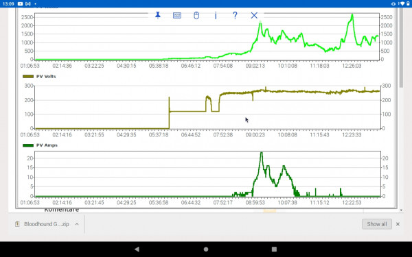

udelal jsem ti obrazek z meho pipa, dnes rano. moc jsem to nestudoval, zda se mi to podobny. jo a proud mppt mi to taky meri divne, zda se me, ze tam maji pouzity proud do baterky.

Asi by to chtělo měřit průběh proudu nějakým přesným přístrojem.

Děkuji za pěkná data,
předpokládám že ten graf by v ideálním případě měl vypadat jako schody, čím víc schodů, tím aktivnější mppt.
Já mám nakoupené panely o cca 8V/ks vyšší napětí, tedy + 60V v grafu od Sidyk, ale jestli to bude k dobru....
zkoušel jsem měřit jeden panel 450W - Voc 49,3
změřeno 51,5V
zkoušel jsem proud, 14V 2A motorek ze šroubovačky jako zátěž, změřil jsem 2,2A ale napětí šlo na nulu - nedělám si iluze že to byl správný postup, ale panely jsou měkký zdroj, proto jsem vzal panely s Voc k 500V
(8* 62V /-40°C)

jeste bych chtel podotknout, ze mam dva mppt regulatory, pip a fangpusun. jsou na nich uplne jiny panely v pomeru Wp 1:2 a v podstate tomu i odpovidaji momentalni vykny. tak chci rict, ze mppt v to mpp solaru (pip) funguje asi normalne.
