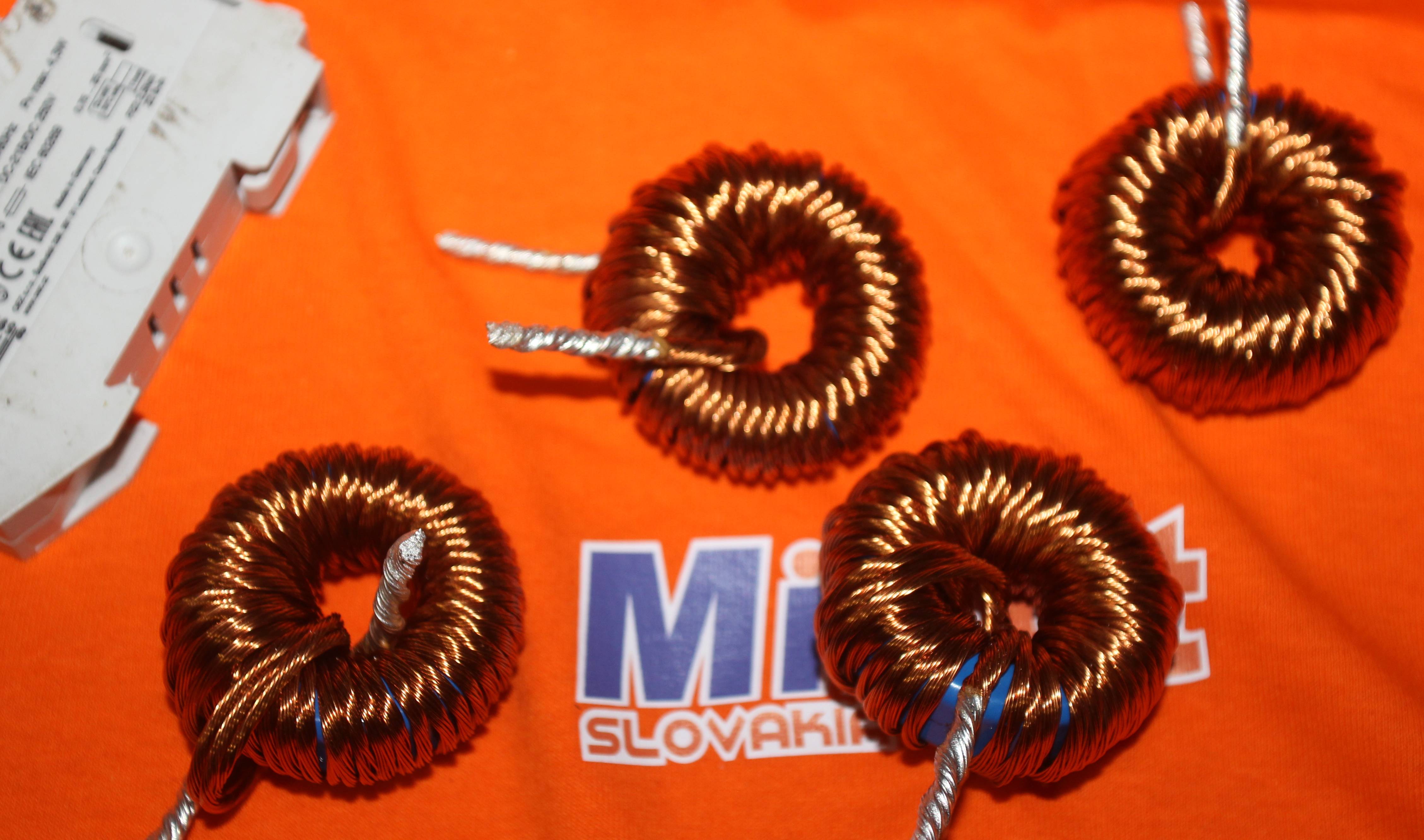

Otazne je, ked tam ma napr. 3 fazy a v kazdej toroid na T130 - T200
jadre a ide tam prud 50 A kazdym toroidom, kde ta energia z toroidu pojde ?
A teraz v akom rezime je MPPT ? V CCM alebo DCM ?
Ak mam FET-y na 200 V a na vstupe 170 V, 30 V margin na transient je malo a je po FET-och.
Ak mam FET-y na 250 V a na vstupe 120 V, 130V margin je dost na to,
ak je tam snubber, aby to FET-y prezili.
