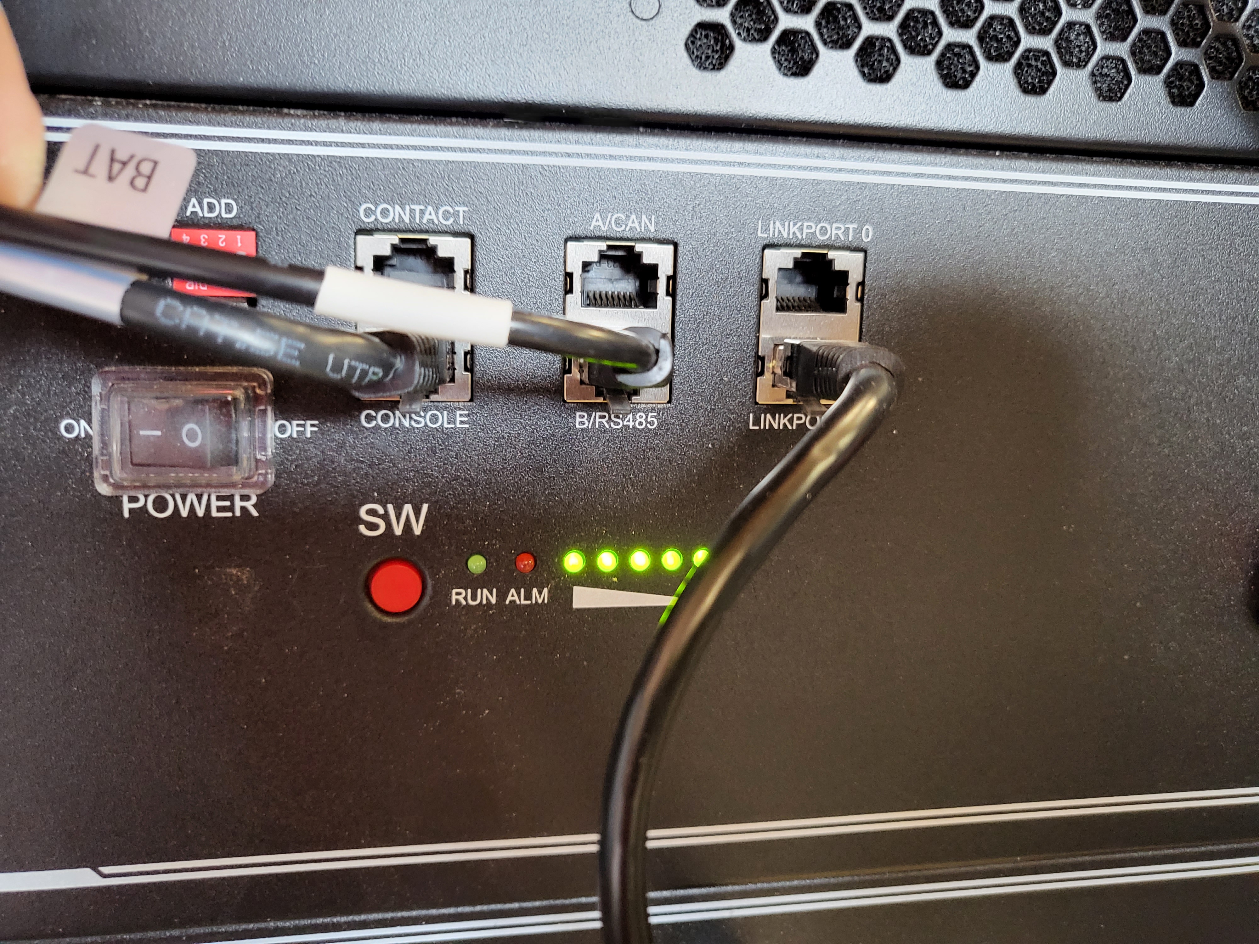

Ahojte, viete mi pls poradit, kam mam zapojit komunikacny kabel z druheho Axpert King do Pylontech baterii 3000.
Momentalne mam pripojeny 1. Axpert na porte B/RS485. V porte Console mam pripojeny dohlad.
Mozem pripojit 2.Axpert napriklad na druhu bateriu do portu B/RS485? Alebo to mam pripojit inam?
Moc krat dakujem!
Moc krat dakujem!

vzhledem k tomu jak funguje CAN komunikace, mohlo by stát za test připojit oba axperty přes CAN, za předpokladu že to king umí pro pylony.

Re: 2x Menic Axpert King pripojene na 6x bat Pylontech = da
VYBORNE!!!!! PRIPOJIL SA!!!! VELKA VDAKA!!!! FUNGUJU OBA = cize oba menice tlacia do baterii spolocne.Zajoch píše:vzhledem k tomu jak funguje CAN komunikace, mohlo by stát za test připojit oba axperty přes CAN, za předpokladu že to king umí pro pylony.
Dik moc!!!

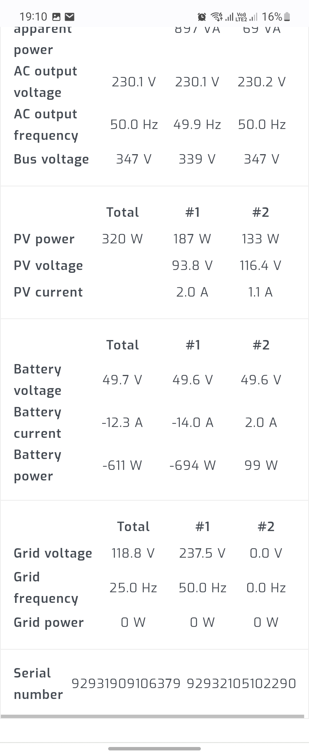

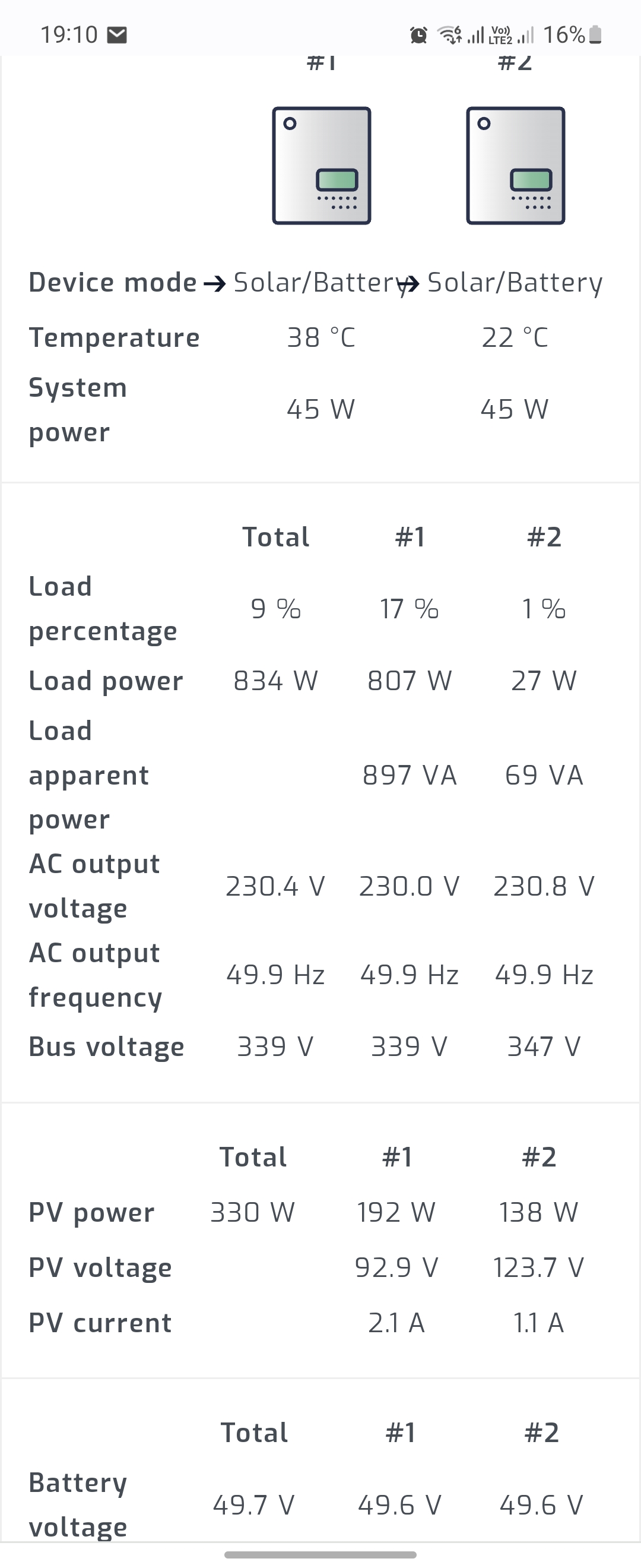

Este prihadzujem aj foto z dohladu. Joj, potesili ste ma chlapi! Som rad, za kazdu odpoved, pretoze je to na mrtvicu, ked pisem na forum, a kazdy namna hadze bobek
