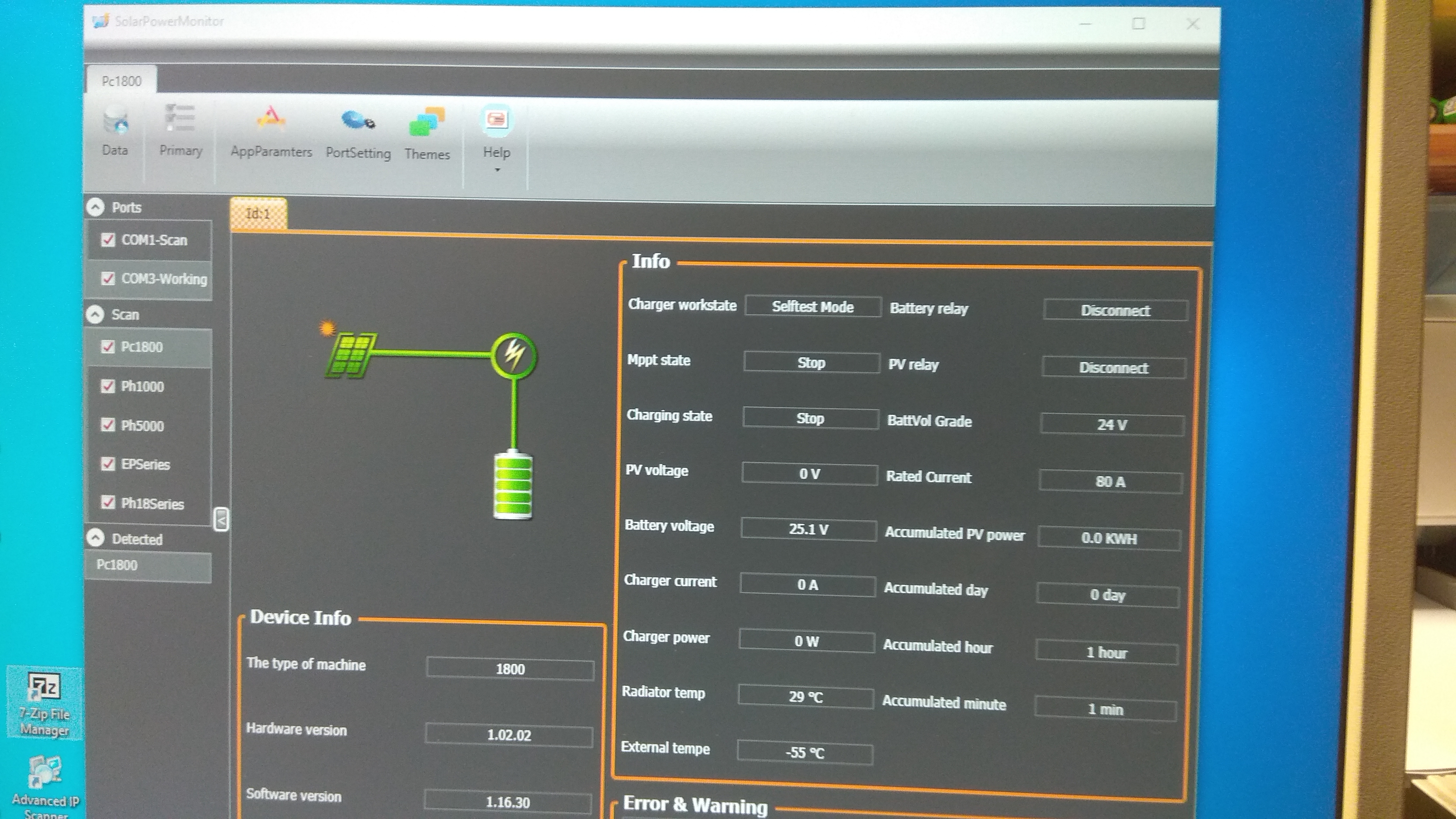

Tak vše funguje perfektně.Převodník jako TCP server připojen do LAN u regulátorů,stanice TCP client také do LAN libovolně.Nastavení jsem zkopíroval třeba někomu pomůže.

Nová verze programu prakticky sama převzala nastavení ze serveru.

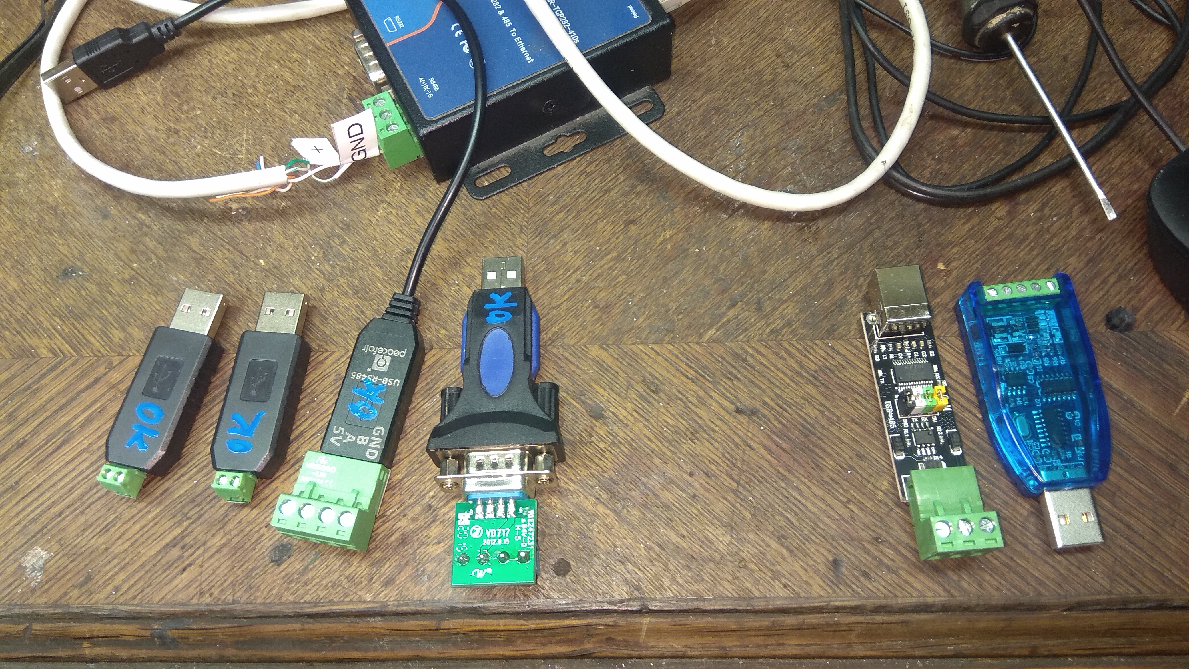

Tyto převodníky 485/USB jsem zkoušel na ověření funkčnosti 485.Ty nalevo bez problemu fungují.Tři krajní jsou z číny za pakatel,čtvrtý je z CZC.
Ty dva napravo vytvoří port ale komunikace neprojde,jsou také z CH.

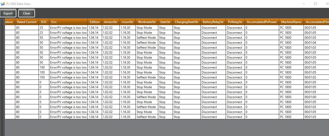

Data,která regulátor ukládá do souboru CSV.

Myslíte,že by bylo možno ty data,která se dají stahnout z reguátoru v souboru CSV (monitoruje to co je na obrázcích) nějak použít v reálném čase (grafy atd.)?
