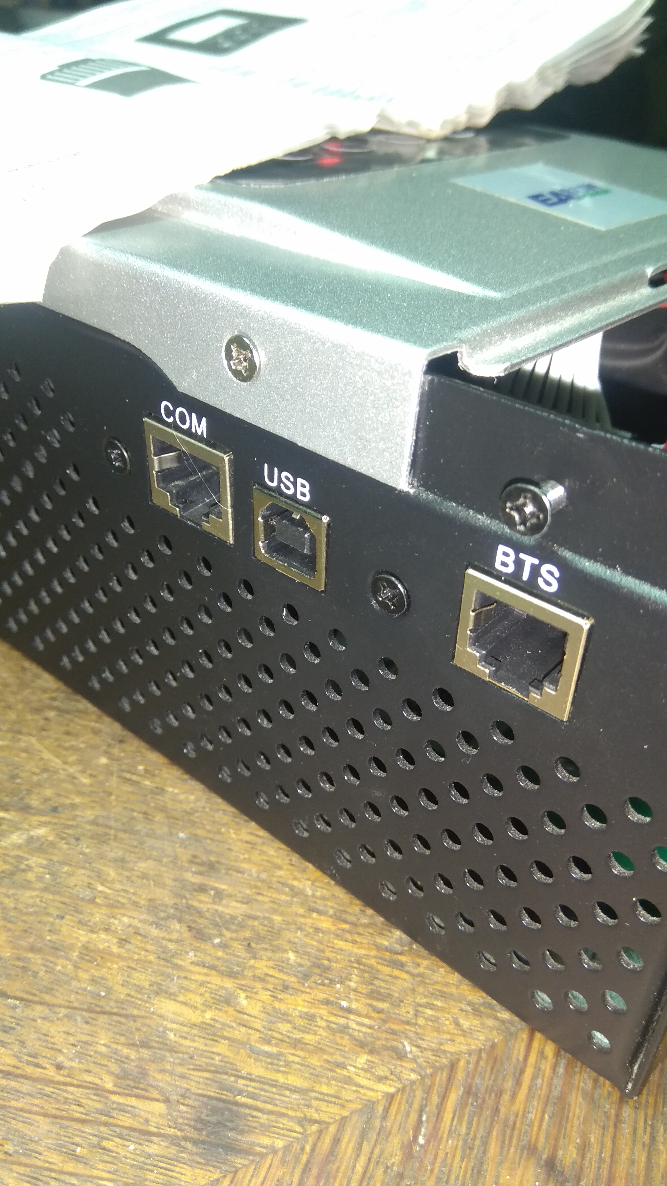

Už v tom ležím dlouho.Mám solární nabíječ Easun MPPT-4880.Má dva komunikační porty.Klasické USB funguje dobře.
Nu a potom (už to nemohu ani vyslovit) RS-485.Můj zámysl (možná je to od počátku blbost) je ho prostřednictvím Serial device serveru připoji na domácí počítačovou síť tak abych z libovolného počítače nebo aspoň jednoho na něj šahnul.

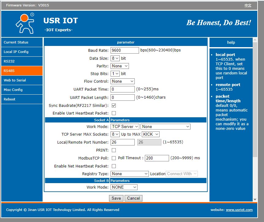

Na počítači jsem vytvořil virtuální COM port a samozřejmě se nepřipojil.Na Webové rozhraní toho device serveru se dostanu v pohodě ale nastavením si absolutně nejsem jist.TCP server,UDP server,TCP a UDP client atd.
Možnosti zvedají počet pokusů geom.řadou.

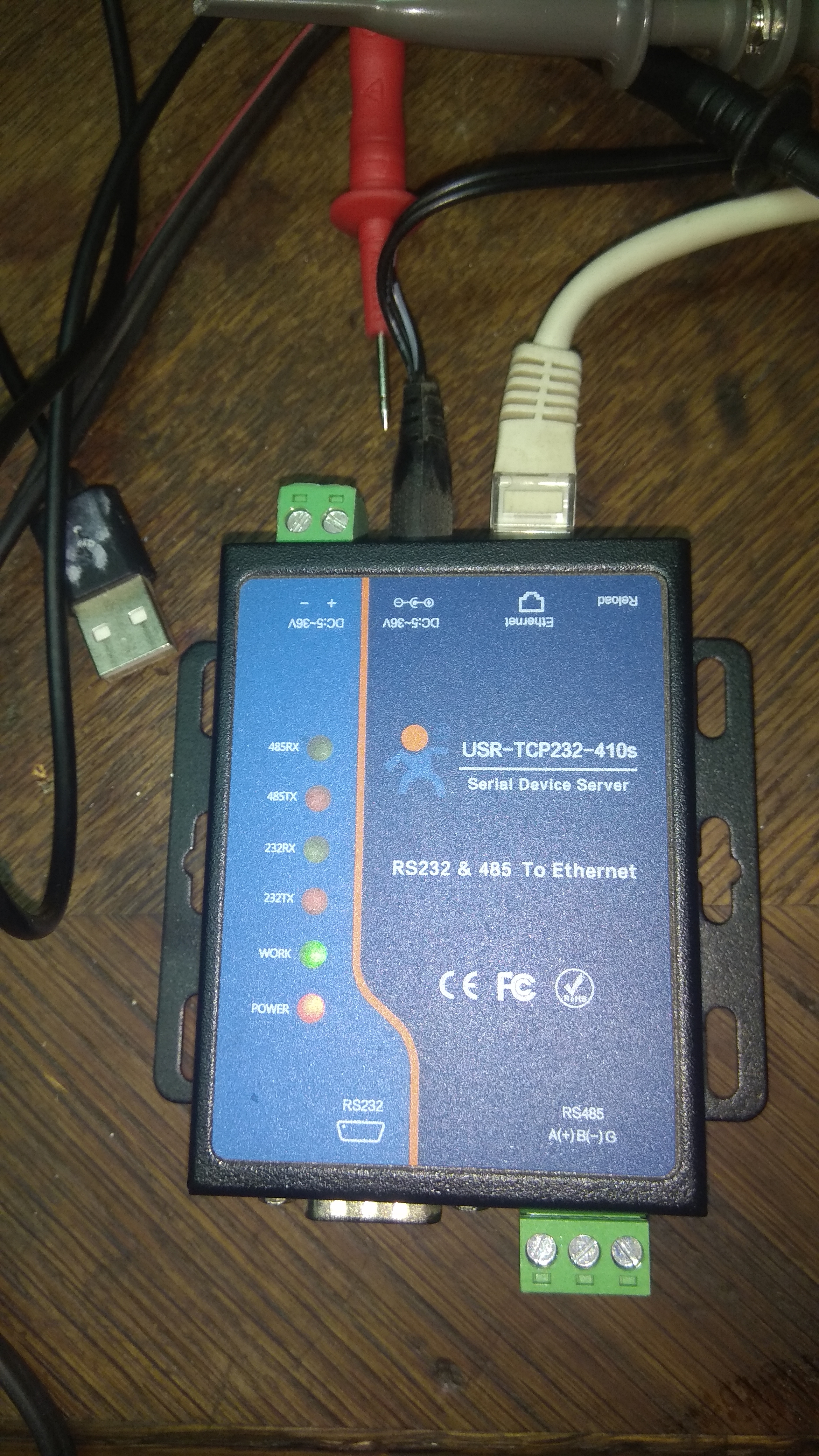

Navíc je mi divné,na tom device serveru se rozsvítí power a bliká work ale nikdy jsem nedocílil aby blikly 485RX a TX což bych předpokládal,že by měly.Ale zase je tu možnost,že signalizují provoz až po navázání spojení a průchodu dat.
Takže bych chtěl nějak logicky postupovat a ověřit zda ten výstup RS485 na tom konektoru RJ45 je funkční.Je nějaká metoda?Měřil jsem napětí a je tam v klidu 0,3V s polaritou odpovídající těm svorkám.Ty rx a tx jsem zkusmo i přehodil a bez změny.Na osciloskopu je vidět tak šum v mV a ne průběhy TTL co jsem našel googlem.
Budu vděčný za cokoliv rád bych zase spal.

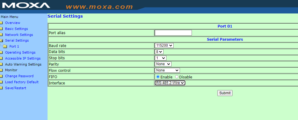

Nastavenie zariadenia je vacsinou TCP client alebo VirtualCOM port, treba spravne nastavit rychlost (baudrate), paritu a spol.

jak u zpsal mgx, propojit A na A, B na B, dat tam terminacni odpor. V konvertoru bych pro test nastavil tcp server, nastavil tam rychlosti a tak podle toho mppt, pripojil bych na A a B osciloskop. Zkontroloval napeti, tak aby odpovidali specifikaci rs485. Vyctes nekde na netu, v datasheetu nejakeho 485 transceiveru nebo jinde.
A pak bych vzal putty a pripojil se na ip a port toho konvertoru, kam konvertor vystrcil tu seriovou linku. Port je taky v konfiguraci. A kdyz se putty pripoji, zkusil bych tam neco napsat
Na osciloskopu by melo byt neco videt. Jestli ne, bude problem v nastaveni nebo vadny hw.
Jinak jestli to je podobne tomu co mam doma tak v modu tcp klient se zadava IP, kam se konvertor pripoji. V modu server naopak ty se pripojujes na ten konvertor.

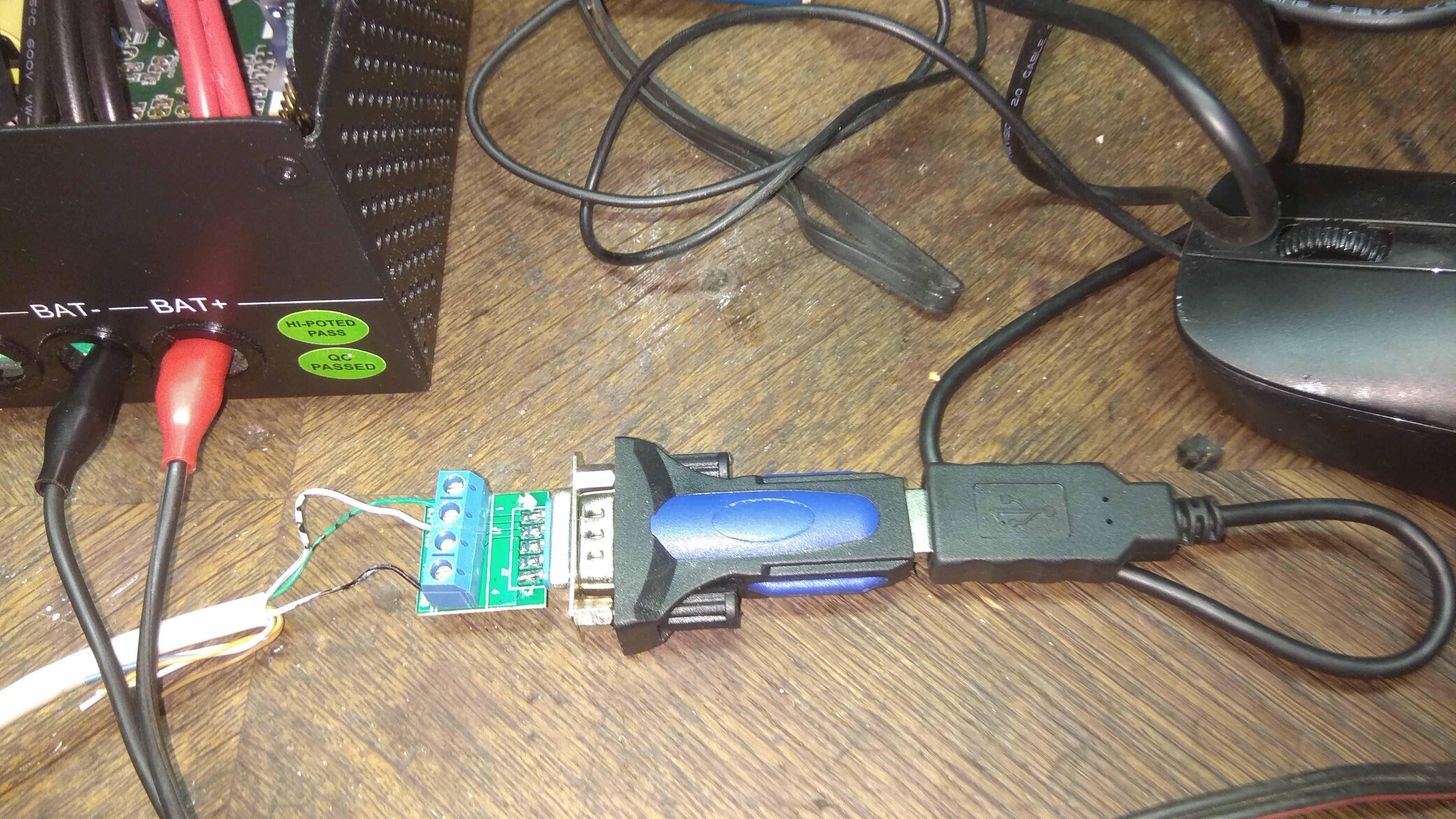

Re: RS485 prosba o pomoc
Dobrý den.
Všem ještě jednou díky za rady pomohlo.Chce to začít od začátku.
Zakoupil jsem na CZC převodník PremiumCord,abych prověřil funkčnost RS485 regulátoru proti počítači.
https://www.czc.cz/premiumcord-usb-usb2 ... 82/produkt
Pracuje pěkně,ale ukázalo se,že v návodu k regulátoru jsou přehozeny vodiče A a B.Takže spoustu pokusů k oživení
device serveru k ničemu.
Ale paráda,takže teď nastává fáze 2 server.
Hezké velikonoce.
Dobrý den.
Tak vše funguje perfektně.Převodník jako TCP server připojen do LAN u regulátorů,stanice TCP client také do LAN libovolně.Nastavení jsem zkopíroval třeba někomu pomůže.
Po přidání odporu mezi A a B podle rady výše se zařízení spojí o 5 sekund rychleji.Ca po 2s od počátku skenování portů.Mám fakt radost,mám tyto regulátory dva a na každý šahnu z libovolného místa domácí počítačové sítě.
Další bod bude invertor což je také Easun ale má RS232.Ten převodník dle specifikace umí současně RS232 a na druhém vstupu 485 tak jsem zvědav.

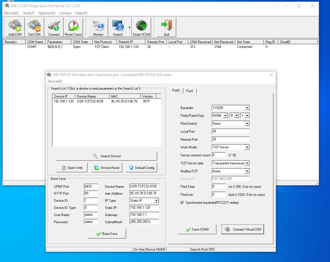

Starší verze softwaru na vytvoření virtuálního portu
Nová verze programu prakticky sama převzala nastavení ze serveru.
Data,která regulátor ukládá do souboru CSV.
Tyto převodníky 485/USB jsem zkoušel na ověření funkčnosti 485.Ty nalevo bez problemu fungují.Tři krajní jsou z číny za pakatel,čtvrtý je z CZC.
Ty dva napravo vytvoří port ale komunikace neprojde,jsou také z CH.
Odkaz na stránku ke stažení programu VCOM.Free.Výrobce LAN převodníku.
https://www.pusr.com/support/downloads/
Myslíte,že by bylo možno ty data,která se dají stahnout z reguátoru v souboru CSV (monitoruje to co je na obrázcích) nějak použít v reálném čase (grafy atd.)?
