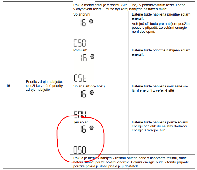

Zdravím všechny muže mi někdo poradit jak zakázat axpertu s prioritou sbu aby ze sítě nenabíjel ani ty 2A?
Hledal jsem to tady, ale jednoznačnou odpověď jsem nenašel jen dohady.
Jde to vůbec?
Děkuji

Tohle nastavení v měniči není?

Toto platí jen pro prioritu sítě ne sbu

Ne, to platí pro "line mode", to nemá nic s prioritou zdroje. A v tomhle režimu je měnič i v SBU, když se přepne do bypassu.

Nahoře je napsáno pokud pracuje v režimu sítě, nebo pohotovostním dá se toto nastavit. To znamená že i sbu?

Neplést režim a prioritu zdroje. Režimy jsou jen dva: režim sítě a režim baterie. V manuálu taky popsáno v kapitole 4.7.
Priorita SBU přepíná mezi režimem baterie/sítě podle napětí na baterii. V režimu baterie ani nelze dobíjet ze sítě, v režimu sítě podle nastavení, co jsem psal výše.
Priorita USB a SUB pracují v režimu sítě vždy, dokud je síť k dispozici. Akorát SUB se snaží přikrmovat výstup z panelů, ale může přetéct do sítě. Pokud vypadne síť, pracují v režimu baterie.
Tady se pohotovostním/úsporným režimem myslí stav, kdy je měnič vypnutý tlačítkem.

Díky za objasnění. Jen nemám kapitoly. Pročtu znovu celé
