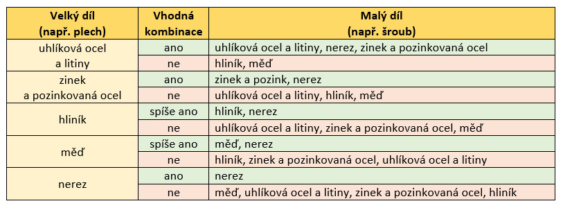

Ahoj sluníčkáři. Stavím si na střeše malou 3,6kwp hybridní elektrárnu, už mám namontované háky a profily a bohužel mě předtím nenapadlo si ověřit nesnášenlivost nerezu, z kterého jsou háky a pozink šroubů do krokví, ve kterých jsou háky uchyceny. Zároveň jsem ještě mezi pásovinu a samotný hák (obojí bylo součástí sestavy) podle potřeby dal pozink podložky, abych si nastavil potřebnou výšku. Teď se bojím, že to budu muset celé shodit a sehnat vše v nerezu.. Přitom ty doporučované vruty (8x100 s talířovou hlavou) jsem jiné, než v zinku neviděl. Řešili jste to někdo, prosím?

V tabulce najdeš vše.Dagus píše:Nerez nereaguje s ničím.

Ta tabulka je nějaká divná. hliník - nerez: ano a níže je zase nerez - hliník: ne.
A hliník pozinkované šrouby je docela běžná a častá kombinace, jak v rozvaděčích tak u hromosvodů AlMgSi.

Taky mi to přišlo divné, ale je tam zmíněn v prvním sloupci velký díl, a v posledním díl malý, píše se třeba šroubek. I když teda nevím jakou to hraje roli. V nerez bojleru mám Cu výměník a po 15 letech vše OK. Tedy 14, loni proběhla revize a vyčištění bo teklo těsnění příruby. Když se vyráběl tak mi bylo doporučeno aby se Cu nedotýkala přímo obalu, takže se vyráběly šroubení které zajišťovaly izolovaný průchod přes nerez. Propojeno až venkem Cu propojkou. Sice mně to moc smysl nedávalo, ale za ty roky není vidět stopy koroze a to ani bodové. Tak doufám, že to tak zůstanetomas píše:Ta tabulka je nějaká divná. hliník - nerez: ano a níže je zase nerez - hliník: ne.

Ale je to správně......tomas píše:Ta tabulka je nějaká divná. hliník - nerez: ano a níže je zase nerez - hliník: ne.
Kouknul jsi se do popisu, velký díl malý díl?
Když velký hliník přišroubuješ nerez šrouby tak co zkoroduje, nerez šroub ne a ten velký plech než skoroduje to potrvá takže asi ano.....
Ovšem když nerez plech přišroubuješ hliníkovými šrouby tak ty uhnijí dříve a nerez upadne takže ne......
