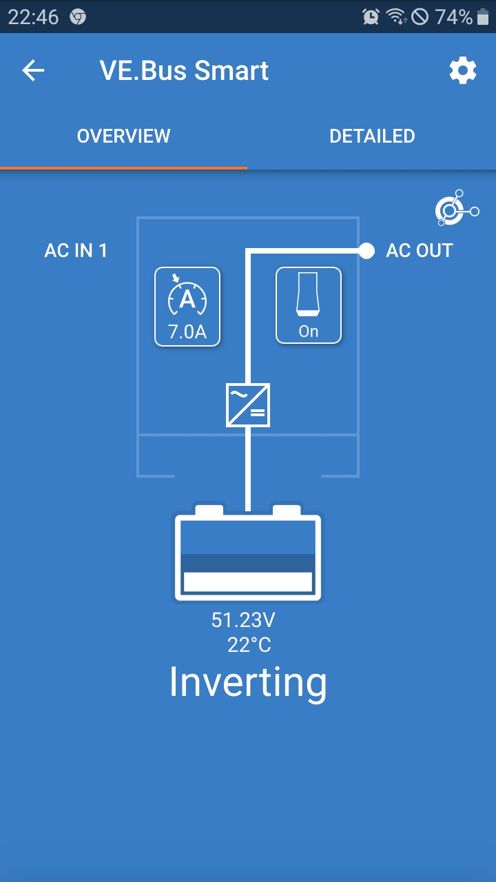

Re: 3X Multiplus 2 a 3 Sun G2000
On mysli nieco take: https://www.youtube.com/watch?v=2kH2oZq ... -&index=17
3F ale v mensom, na vstupe DS a k DS pripojeny on-grid.
Tam ale musi byt komunikacia on-grid + Multi, aby tie tri Multi
vedeli, keby maju nabijat baterku, kedy poslat prebytky do siete.
Prevadzkovatel DS musi povolit prebytky, lebo na 0 W to uregulovat nepojde.
Vacsinou to funguje napr. s Fronius menicom, ktory reaguje na zmenu frekvencie.
https://www.youtube.com/watch?v=Qf-0K71 ... o-&index=8
Lenze ten Fornius je na AC-out, a tu je potrebne AC-in.
Tento ma 70 A nabijacku, ergo 3 x 70 A do baterky + 50 A zo siete ergo 50 A + 5000 VA / 230 V na kazdy.
https://www.neosolar.sk/menic-nabijac-v ... va-70a-50a
Ja to mam tak, ze na AC-in mam napojeny Victron Phoenix 5000 VA
a tak mozem nastavit Multi II tak, ze pricucnem 4 - 22 A + 13 mi da Multi II ked je chladny
a 10 ked je bezne zahriaty.
