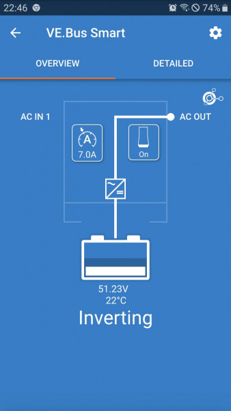

Ja to mam tak, ze na AC-in mam napojeny Victron Phoenix 5000 VA
a tak mozem nastavit Multi II tak, ze pricucnem 4 - 22 A + 13 mi da Multi II ked je chladny
a 10 ked je bezne zahriaty.
