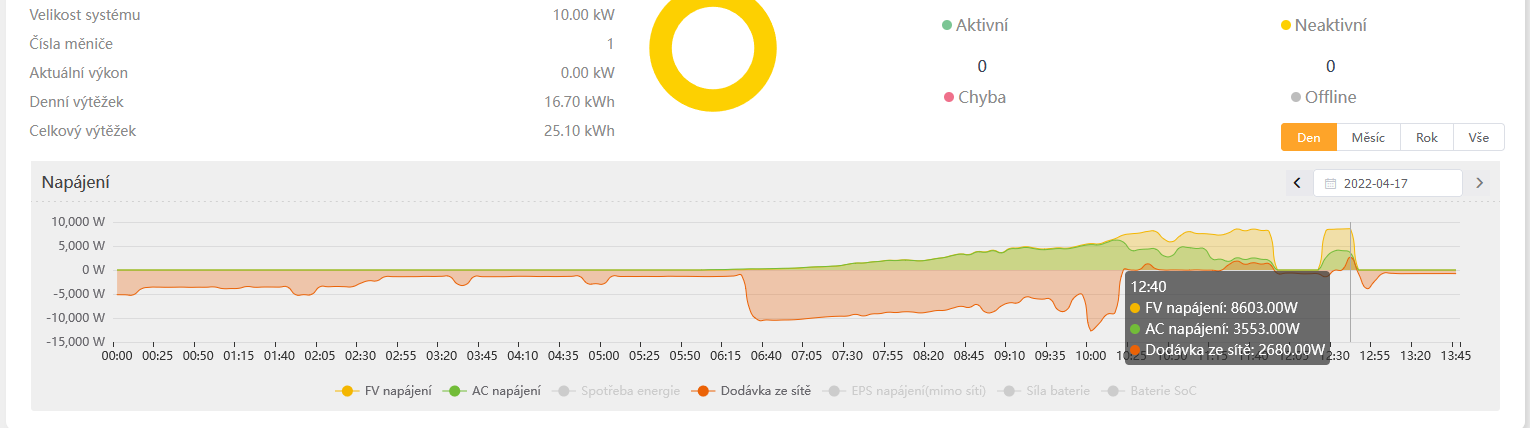

Konečně se mi dostal nový solax do ruky a mám s ním nějaký problémy:
1) tak to ja zase pro změnu i z historických grafů mám přetoky docela velke a "stabilní" i pri omezení na nulu
nevíte někdo co bych mohl mít špatně ? (zapojení měřiče CINT DSTU666, jiný rezim, nebo něco ?) (radsi jsem to pak vypnul...)

No myslím že vím, je to v nastavení střídače . Běžte do servistního nastavení ( kód 2014) a pak najděte položku Phase Unbalanced defaultně je vypnutá , tak jí zapněte a střídač se pak bude řídit po fázích to znamená, že bude hledat nulu každé fáze. Já mám přetoky neměřitelné tedy pod 1W.

Ještě jsem se koukal na ten Váš graf, Vy tam nemáte stabilní přetoky, spíš tam stabilně ze sítě odebíráte, nebo??
