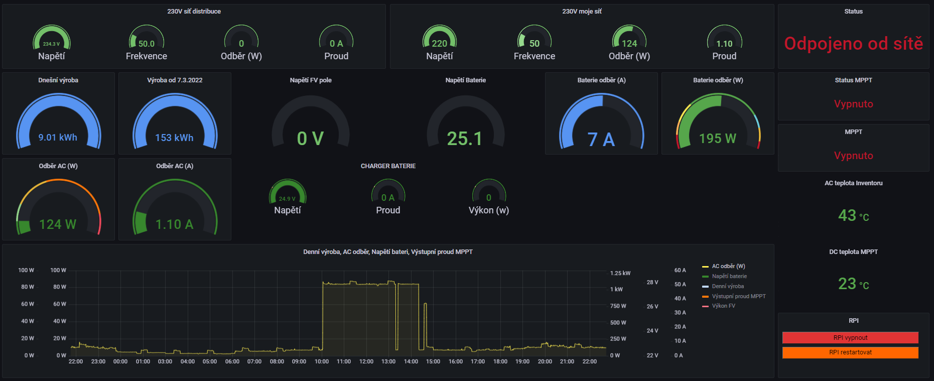

Takže nelituji a mám to jako zábavu ostatně koho nebaví sledovat ukazatele atd že?
Naprogramoval jsem si k tomu grafanu a vyčítám si data.

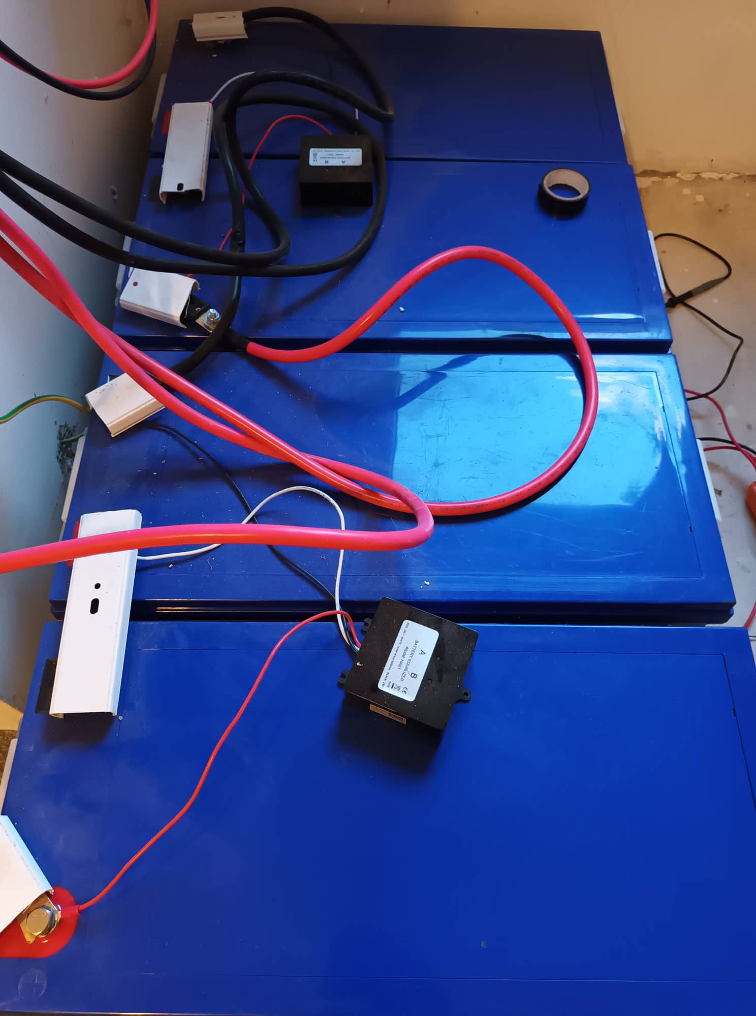

Tak jsem to celé překopal...
Momentálně mám MUST 80A MPPT 3kw baterie jsem pořídil olovouhlikové celkem 24V 400Ah
Přidávám nějaké fota... Chci ještě doladit kabely kolem měniče a zkrátit přívody k baterce.
Prosím ten můj rozvaděč se sonoffy berte z rezervou...
Budou úpravy zatím spínám jen 1kw spirálu. Levé relé řídí Raspberry s daty z měniče pravé je jako záloha odstavení toho s automatikou...

Jak tu někdo jinde měl dobrý postřeh, přehoď ty dráty mezi svorkovnicí, jističem a přepěťovkou. Ze svorkovnice prvně do přepěťovky a z ní do jističe. A zkus se podívat, jestli k tomu jističi dělají vyrážecí cívku - ať si můžeš na dálku odpojit panely, v případě průseru/potřeby.
A jestli můžeš, tak prosím změř, jestli je mínus panelů spojené s mínusem baterie, díky

Klidně ti to změřím...cipis píše:Jak tu někdo jinde měl dobrý postřeh, přehoď ty dráty mezi svorkovnicí, jističem a přepěťovkou. Ze svorkovnice prvně do přepěťovky a z ní do jističe. A zkus se podívat, jestli k tomu jističi dělají vyrážecí cívku - ať si můžeš na dálku odpojit panely, v případě průseru/potřeby.

Jsem si uvědomil že to jde změřit hned... relé spíná + pol minus PV a minus BAT je spojený a hvízdááá

Já používám solaranzeige na raspberry pi 400. Připojeno mám přes USB. Grafanu jsem překopal do této podoby
