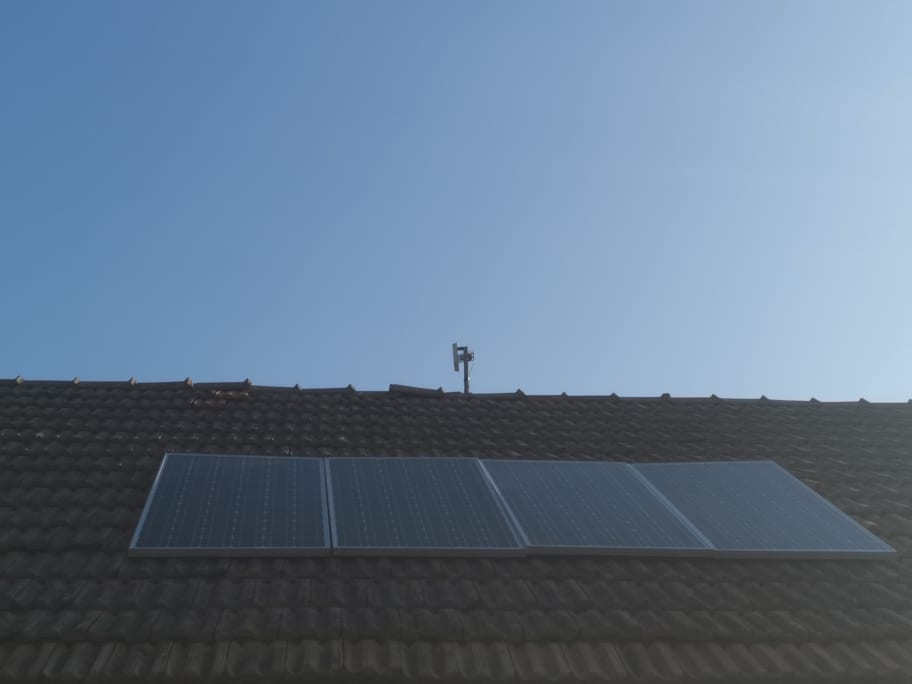

Tak bych začal asi tím že loni jsem pořídil první 4 panely 600wp a inventor green cell 1kw 12V
Tam jsem si to nějak ošahal.. První myšlenka byla že budu mít zálohu čerpadla krbu (často tu vypadá proud) Poté jsem připojil i PC a další drobné spotřebiče...
No pak se ve mě něco zlomilo
Tak jako většina lidí co si tvoří ostrov a svépomocí, tak jsem si koupil green cell 3kw verzi 24V
Panely jsem sehnal na bazaru celkem 14ks 200wp 2 roky staré ale ještě v origo krabicích nepoužité za 28000kč
Střídač mě stál 7500kč a baterie jsem zatím řešil cestou green cell AGM VRLA 110Ah 4ks 2S2P za 17000kč
Nějaký káble k tomu, pojistky, DC jistič a přepěťovka... Celkem jsem se dostal na necelých 60000kč

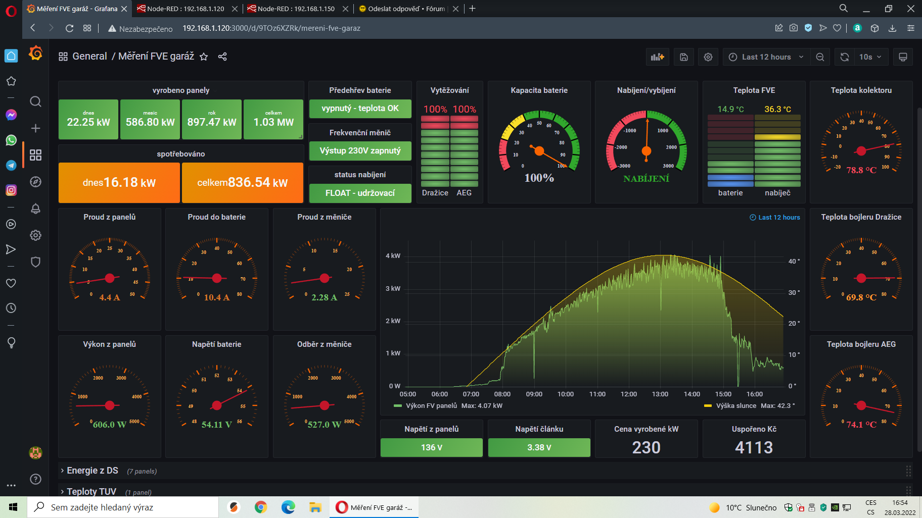

Takže nelituji a mám to jako zábavu ostatně koho nebaví sledovat ukazatele atd že?
Naprogramoval jsem si k tomu grafanu a vyčítám si data.

Co vím tak grafana žádný funkční plugin tlačítek nemá a z githubu jsem to moc nepochopil a ani nerozchodil. Díky a ať to svítí

Já použil OS pro RPI solaranzeige a tam to tlačítko už bylo. Pokud ti to pomůže můžu poskytnout jeho kod a asi i script funkce?Tom786 píše:ahoj, máš to hezkýmám to úplně stejně co se týká diagnózy solaritidy a neustálého rozšiřování a zdokonalování celého systému. V grafaně se teprve učím, neporadil by jsi mi jak jsi tam dostal ty dvě tlačítka k ovládání RPI? Co vím tak grafana žádný funkční plugin tlačítek nemá a z githubu jsem to moc nepochopil a ani nerozchodil. Díky a ať to svítí

Já používám solaranzeige na raspberry pi 400. Připojeno mám přes USB. Grafanu jsem překopal do této podoby
