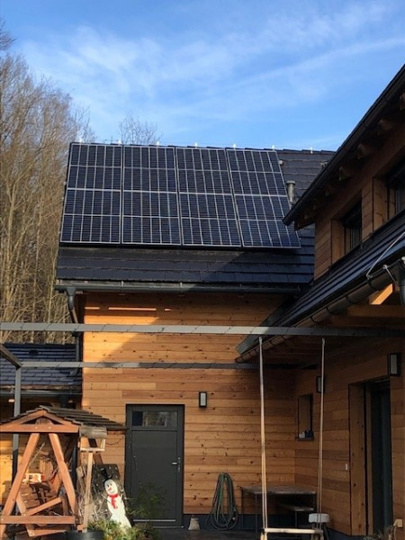

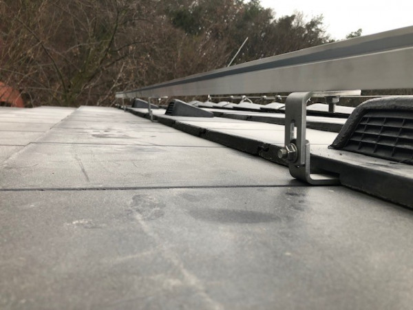

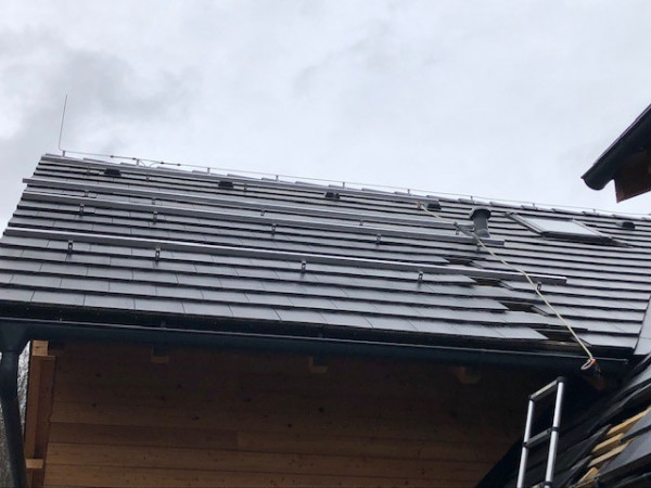

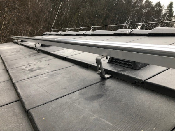

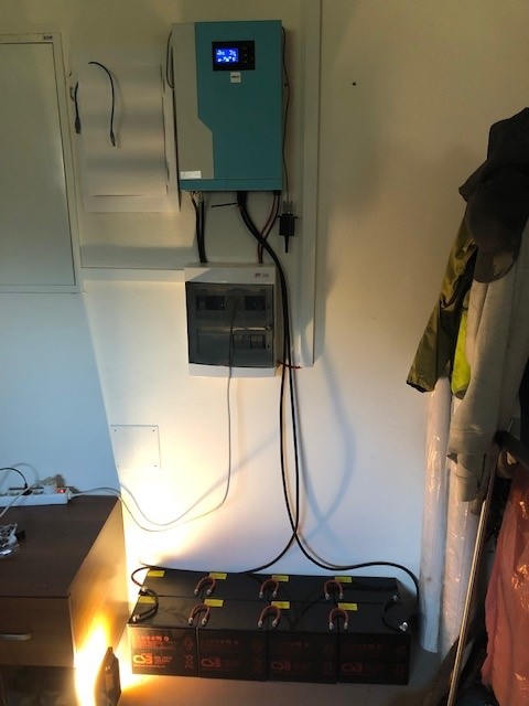

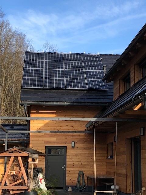

Ahoj,
i Já se rád podělím o moji svépomocnou montáž, kterou jsem uskutečnil i díky všem pročteným místním příspěvkům, které byly pro mne velice cennou a hodnotnou studnicí vědomostí.
Složení:
Střídač Easun 5kW Wifi - po dlouhém pročítání Vašich příspěvků vybrán jako dobrý poměr cena výkon na začátek
Panely - prozatím 8ks Ameri solar 450Wp ve dvou řadách - jedenstring, brzi bude doplněno o další 4ks a změněno 6s2p
Baterie - už jsem zkusil dvakrát obědnat z číny a vždy po delším čekání založil rozpor a získal peníze nazpět (opět zkouším), aktuálně 8xolovo CBS 52AH zapojení 4s2p
Montáže započata začátkem prosince 2021 od té doby probíhaly testy bez baterií s podporou DS
Únor 2022 současné baterie, probíhaly a probíhají testy co vše zvládnou a kolik můžeme protáhnout výkonu.
denní průměr cca 11kW
dohled spotřeba HA + chci doplnit o čtení dat Easun (prozatím nedoděláno)

měnič Easun 8kW, Baterie Lifepo 16S280A 15kW x 2 = 30kW, 7200kWp Amerisolar 450 8S2P J/Z + 3900kWp Leapton650 V,

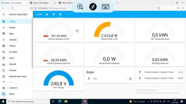

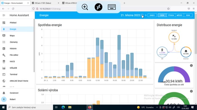

Doplňuji nějaká data z HA
Aktuální přehled spotřeby za střídačem a před + dlouhodobá asi od 3.3.2022 denní přehled s porovnání ke zbytku domu - to víte elektrické podlahové topení

Včera doplněny další čtyři panely
nyní zapojeno jako 6sériově ve dvou paralerních větvích

Vetřu se s dotazem na HA....
co to máš za měřáky (a jak si je tam dostal) v energiích pod distribucí energie ? Já tam nic takového nemám a ani nevím že něco takového tam dát jde

čoveče ani nevím,
mám pocit, že se to tam objevilo po přidání ůdajů o přícucu ze sítě
doplním jak to mám já:
mám 1xshelly EM která má napájení připojené za měničem a k tomu jednu klemu za měničem a druhou klemu před
do HA jsem to následně v přehledu energií zadal jako protichůdné parametry abych s toho zároveň dostal údaj když mi dojdou baterky a přepnu se na DS
potom mi to ukazuje celkovou spotřebu, ale zároveň jsem schopen říct na kolik jsem byl soběstačný

Máš pravdu... po přidání senzoru na "vracení do sítě" to tam skočí
