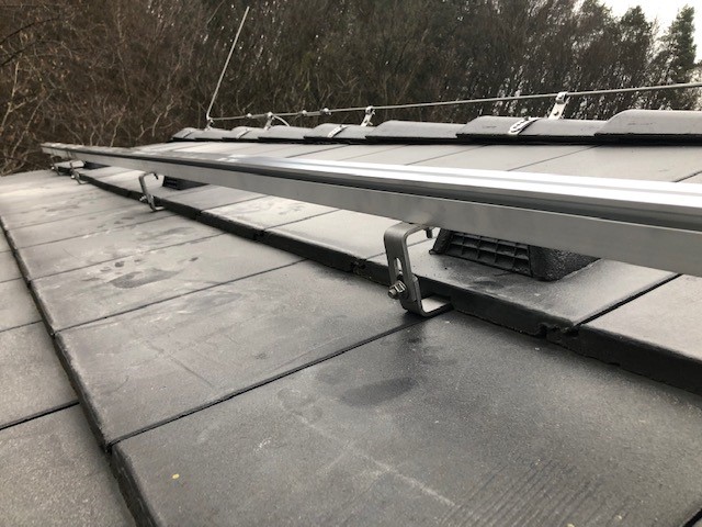

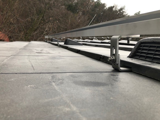

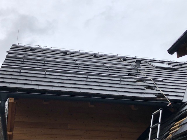

i Já se rád podělím o moji svépomocnou montáž, kterou jsem uskutečnil i díky všem pročteným místním příspěvkům, které byly pro mne velice cennou a hodnotnou studnicí vědomostí.
Složení:
Střídač Easun 5kW Wifi - po dlouhém pročítání Vašich příspěvků vybrán jako dobrý poměr cena výkon na začátek
Panely - prozatím 8ks Ameri solar 450Wp ve dvou řadách - jedenstring, brzi bude doplněno o další 4ks a změněno 6s2p
Baterie - už jsem zkusil dvakrát obědnat z číny a vždy po delším čekání založil rozpor a získal peníze nazpět (opět zkouším), aktuálně 8xolovo CBS 52AH zapojení 4s2p
Montáže započata začátkem prosince 2021 od té doby probíhaly testy bez baterií s podporou DS
Únor 2022 současné baterie, probíhaly a probíhají testy co vše zvládnou a kolik můžeme protáhnout výkonu.

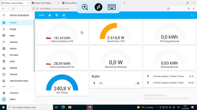

Doplňuji nějaká data z HA
Aktuální přehled spotřeby za střídačem a před + dlouhodobá asi od 3.3.2022 denní přehled s porovnání ke zbytku domu - to víte elektrické podlahové topení

Aktuálně u toho mého Easunu používám tu jejich aplikaci, která řekněme si to upřímně je hezká na první pohled, ale součty, hystorii a nějaké data prostě nesplní
proto jsem šel do HA ale aktuálně měřím pouze hodnoty pomocí Shelly EM měřáku, který měří spotřebu na fázi a tou se řídím já a mohu zpouštět případně vytížení pomocí samotného Shelly, která to umí ve spolupráci se stykačem.
V mém aktuální situaci je to ale daleko jednodužší. prostě spínám bojler v pevně stanovený čas a akorát v případě, že v danou dobu překročí podle Shelly spotřeba definovanou hodnotu ho odpojím a po poklesu zase připojím.

Včera doplněny další čtyři panely
nyní zapojeno jako 6sériově ve dvou paralerních větvích
foto nedávám, bylo hnusně a myslím si že tam ani není co fotit
