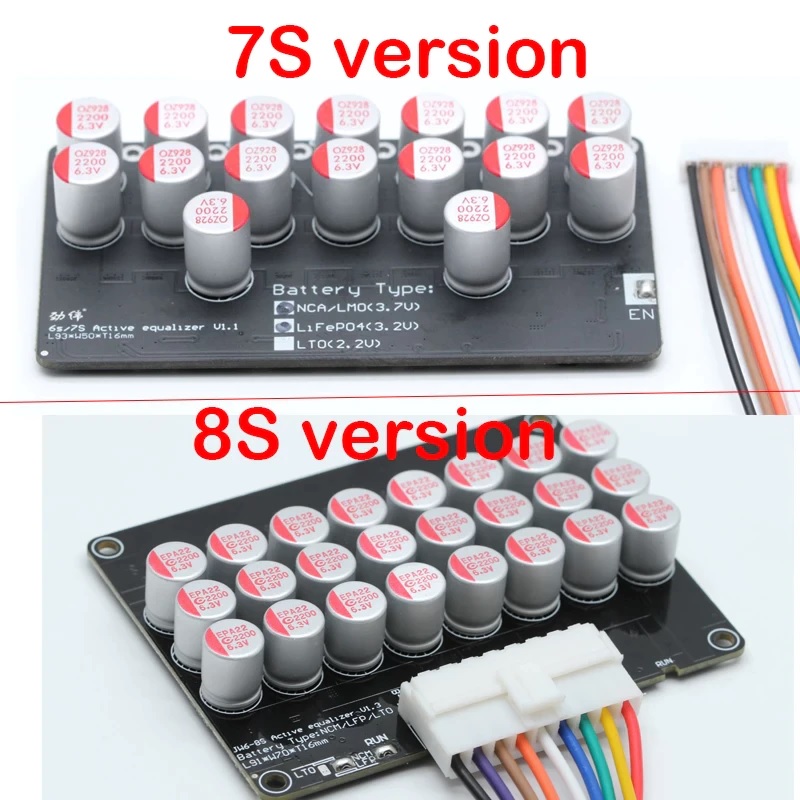

Nasiel som tento balancer na aliexpressu nepouziva ho niekto ? je to 5A aktivny balancer samozrejme 5A balancuje pri 1,2V co je masakralny rozdiel ide mi o to ze momentalne mam balancer na mojich Lifeypo4 ktory balancuje nizkym prudom podla dat je to pri rozdielu 100mV nieco okolo 30mA co sa mi zda malo hlavne preto ze baterky uz maju za sebou viac ako 10r a uz maje nieco za sebou. Na balancovanie pouzivam aj palice ktore tu na fore ludia v dost hojnom pocte pouzivaju (bateriove boxy).
Tento by mal podla videa na youtube balancovat pri rozdielu 100mV-200mA, 150mV-400mA, 230mV-1A, 475mV-2A

Mám obavy o životnost toho krámku. Spínají se tam natvrdo kapacity k jednomu a pak k sousednímu článku v celkem velkým kalupu, tj za chvilku budou kondíky hyn, i když jsou to polymery, a ne obyč elektrolyty. Předchozí verze s ETA3000 přesouvala tu energii aspoň pomocí indukčnosti, tj ne takhle prasácky, natvrdo přes mosfet připojovat kondenzátor k článkům s různým napětím...

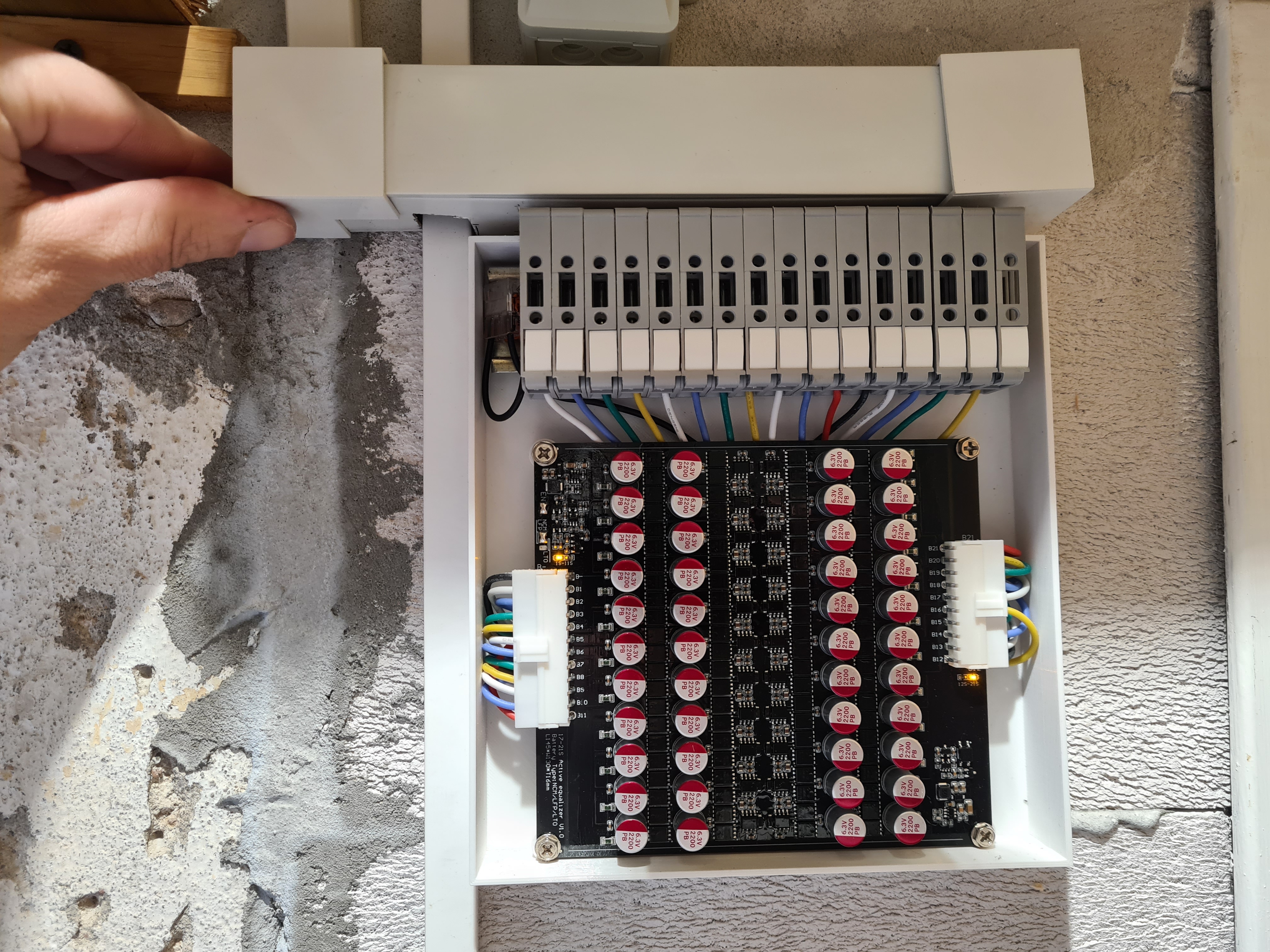

Ahoj, můj dle fotky níže, cvrliká, ale články jsou stále od sebe 20mV. Cykluji v rozmezí 3,35 - 3,13, kde to drží více při sobě.
Při nízkém rozdílu napětí to bude mít nepatrný výkon. Ale neměřil jsem to. Uvidíme co to bude dělat dlouhodobě.

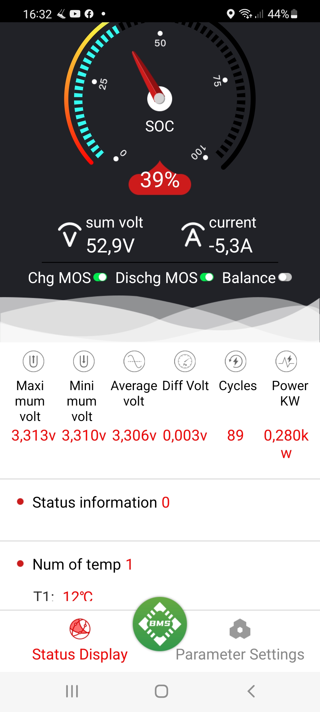

Můj stav 100% nabití a stav článků nahoře cca 94 cyklů .Hodnocení jestli to funguje nebo ne si udělá každý sám.

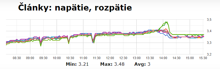

Čo myslíte, pomohol by takýto balancer aj na takéto správanie článkov? Majú 9 mesiacov, na nich paliče (123/SmartBMS) spaluju nad 3.45 V 1A, avšak napätia aj tak utekajú... Viď graf - dva problémové články sú počas BULK fázy napätím nižšie než ostatné, avšak nad 3.45 V vyletia hore a potom po odpojení packu od nabíjania / záťaže sa zasa držia hore...
Prelievacia pumpa by to asi zrovnala, ale - sú tie dva zelené články vôbec v poriadku?

to zatím vypadá dobře...Franta2776 píše:Můj stav 100% nabití a stav článků nahoře cca 94 cyklů .Hodnocení jestli to funguje nebo ne si udělá každý sám.

To,že články nad 3,45V se rozjíždí je zcela normální.Protože 3,45V je 99,5% nabití a 3,65V je 100%.

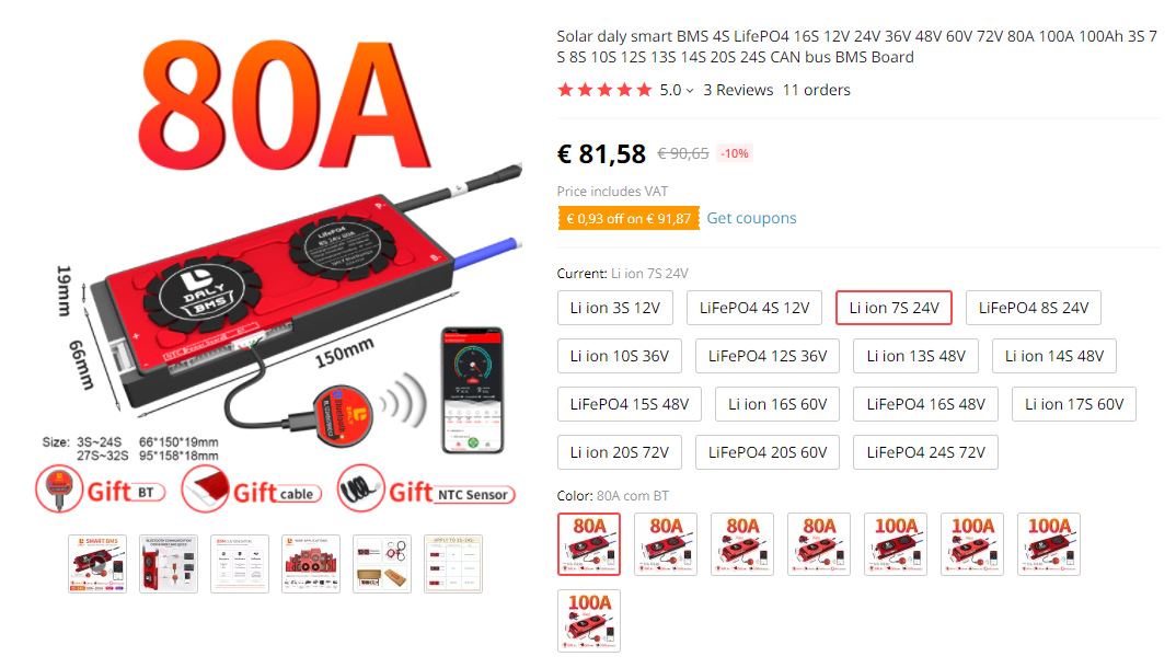

Hoši ma dakto tento Smart balancer z aliku?
Je tam nastavitelné horné napätie batérie? Lebo v popise je 4,2V a ja nabíjam len na 4,05V.

Tato BMS fuguje jako ochrana.Pokud napětí některého článku překročí nastavené parametry baterii odpojí a čeká dokud se stav normalizuje.Balacer má slabý.Dej si BMS Daly na youtube a tam uvidíš so se dá všechno nastavit.trud píše:Hoši ma dakto tento Smart balancer z aliku?

Dík, čítam že to má len 0,3A na balancovanie. Ja balancér ani nepoužívam, mne ide skôr o to že by som to použil ako voltmeter. Odchádzajú dispeje , vypaluju sa bloky na čísliciach , tak by som to len tak zapojil a na mobile kukol napätie...ak to vie vypnúť pri nastavenom napätí tak len funkcia naviac...len som chcel vedieť či sa to napätie dá nastaviť..lebo v popise na aliku je 4,2V a tam teda ja nechcem

Co som pokukal tie videa na youtbe Daly smart balancer tak je teda skutočne nanič. On balancuje len pri nabíjaní, akonáhle zájde slnko...vypína sa balancovanie. Takže zo strechy ide povedzme 50A do batérie a ono sa to snaží zrovnať 0,3A
. To môže fungovať ak mam rozdiel na članku radovo 0,01-0,03V okamžite ako sa rozhodia články o desatiny..povdezme 0,2V už to nikdy 0,3A balančný prúd nezrovná..to ani nehovorím o tom že to vypne ked zapadne slnko.

Však to taky není hlavně balancer,ale ochrana baterie.
