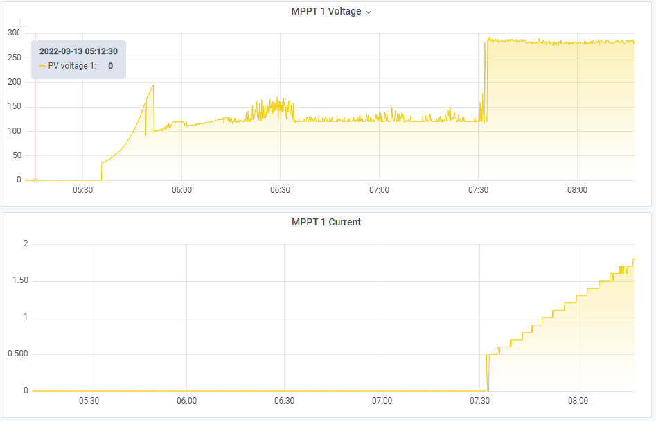

Mám ten měnič a takhle se ráno chová. V papírech píšou, že potřebuje 160 V, aby se MPPT rozjel. No, ten můj se probere až někde kolem 190 V, ale 410 Wp panely by měly mít Uoc blízké 50 V, takže při 5 kusech by to mělo být ok.
No a pak se čeká, až začne téct nějaký ten proud, a po chvilce se chytí na Ump a už jede normálně. Tady mají Axpertí HV MPPT dost rezervu, určitě by z toho šlo dostat o něco víc, ale i když ukazuje proud 0 A, tak něco málo teče, poznám to, že se začne snižovat spotřeba z baterie, protože měřím externě.

Super díky za info a graf , to jsem si myslel že tam musí být víc v návodu u toho co mám vyhlídlej právě píšou že je startz na 120V tak počítám že se rozjede na 150v a ten set 5 41v panelů mě dá 205 tak to bude asi ok je krásné že vám to jede už tak brzo ráno to já si počkám asi až do 9-10h
opět boj s polohou nic jiné s tím nenadělám
sindyk píše:Mám ten měnič a takhle se ráno chová. V papírech píšou, že potřebuje 160 V, aby se MPPT rozjel. No, ten můj se probere až někde kolem 190 V, ale 410 Wp panely by měly mít Uoc blízké 50 V, takže při 5 kusech by to mělo být ok.
