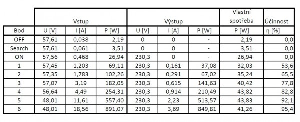

Pozeram na tie tabulky od @marko250 a zacinam zvazovat, ci namiesto 2x4000 secondsol nevziat 1x8000 fang. Typicka spotreba u mna mimo vykurovacie obdobie cez den je tak 500W, tam nevidim zasadny rozdiel v ucinnosti ani vlastnej spotrebe. Spickova v lete bude navysena o bazen, ale to kryju panely, takze tiez nezajem. No a v noci mimo vykurovaciu sezonu barak zerie 200W, tam je to 20W rozdiel v neprospech 8000. 20*24 je 500 Wh, to mi pri 10+ kWh baterke nepripada nijak zaujimave.

Nevím jak ses na ty tabulky díval, ale já vidím:
Spotřeba v domě 200 W:
účinnost XTH 75% tedy z baterie vezme 266 W, tedy 66 W ztráta.
účinnost XTM 92% tedy z baterie vezme 217 W tedy 17 W ztráta
Spotřeba v domě 500 W:
účinnost XTH 87% tedy z baterie vezme 574 W, tedy 74 W ztráta.
účinnost XTM 94% tedy z baterie vezme 531 W tedy 31 W ztráta.
Při 10 Kwh baterce to poznáš dost

No, asi neviem interpretovat tie cisla, inak si to neviem vysvetlit.
Vidim tam
vstup 254 W
vystup 210 W
rozdiel 44 W
vstup 557 W
vystup 513 W
rozdiel 44 W
Ta ucinnist v tabulke chapem ze je vypocitana prave z tychto cisiel a je pre mna nezaujimava. Redundancia je samozrejme argument. Este sa zamyslim, vsak preto to tu konzultujem.
Vidim tam
vstup 254 W
vystup 210 W
rozdiel 44 W
vstup 557 W
vystup 513 W
rozdiel 44 W

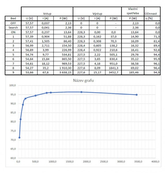

Ahoj,dusanmsk píše:Pozeram na tie tabulky od @marko250 a zacinam zvazovat, ci namiesto 2x4000 secondsol nevziat 1x8000 fang. Typicka spotreba u mna mimo vykurovacie obdobie cez den je tak 500W, tam nevidim zasadny rozdiel v ucinnosti ani vlastnej spotrebe. Spickova v lete bude navysena o bazen, ale to kryju panely, takze tiez nezajem. No a v noci mimo vykurovaciu sezonu barak zerie 200W, tam je to 20W rozdiel v neprospech 8000. 20*24 je 500 Wh, to mi pri 10+ kWh baterke nepripada nijak zaujimave.
Tym, ze priestoru nemam nazbyt, menej kablovania, menej nastavovania ... Mam v hlave chrobaka.
ty tabulky a měření jsou původně ode mne. Data jsou získané z XTM400/48 Fangpusun a XTH6000/48 Studer origo (ne XTH8000).
Při menších dlouhodobých spotřebách určitě vychází lépe 2xXTM4000 s tím, že jeden z nich vždycky spí. o tom není pochyb. Je tam taky určitá redudance, když by náhodou některý odešel, máš možnost ještě fungovat.
XTM8000 na tom bude ještě možná trochu hůře než XTH6000, protože má ještě větší trafo= vyšší vlastní spotřeba (ztráty v železe). Ten můj XTH6000 je ale jeden z prvních kusů vůbec vyrobených a je možné, že se teď můžou používat o něco lepší plechy, nebo mohla být i nějaká jiná optimalizace. Muselo by se to změřit s nějakým Fangpusunem XTH8000/48, aby se to dalo zodpovědně říct.
Já osobně bych šel do 2xXTM4000 origo, ale ten XTH6000 jsem získal za takovou dobrou cenu, že to nešlo jinak.
