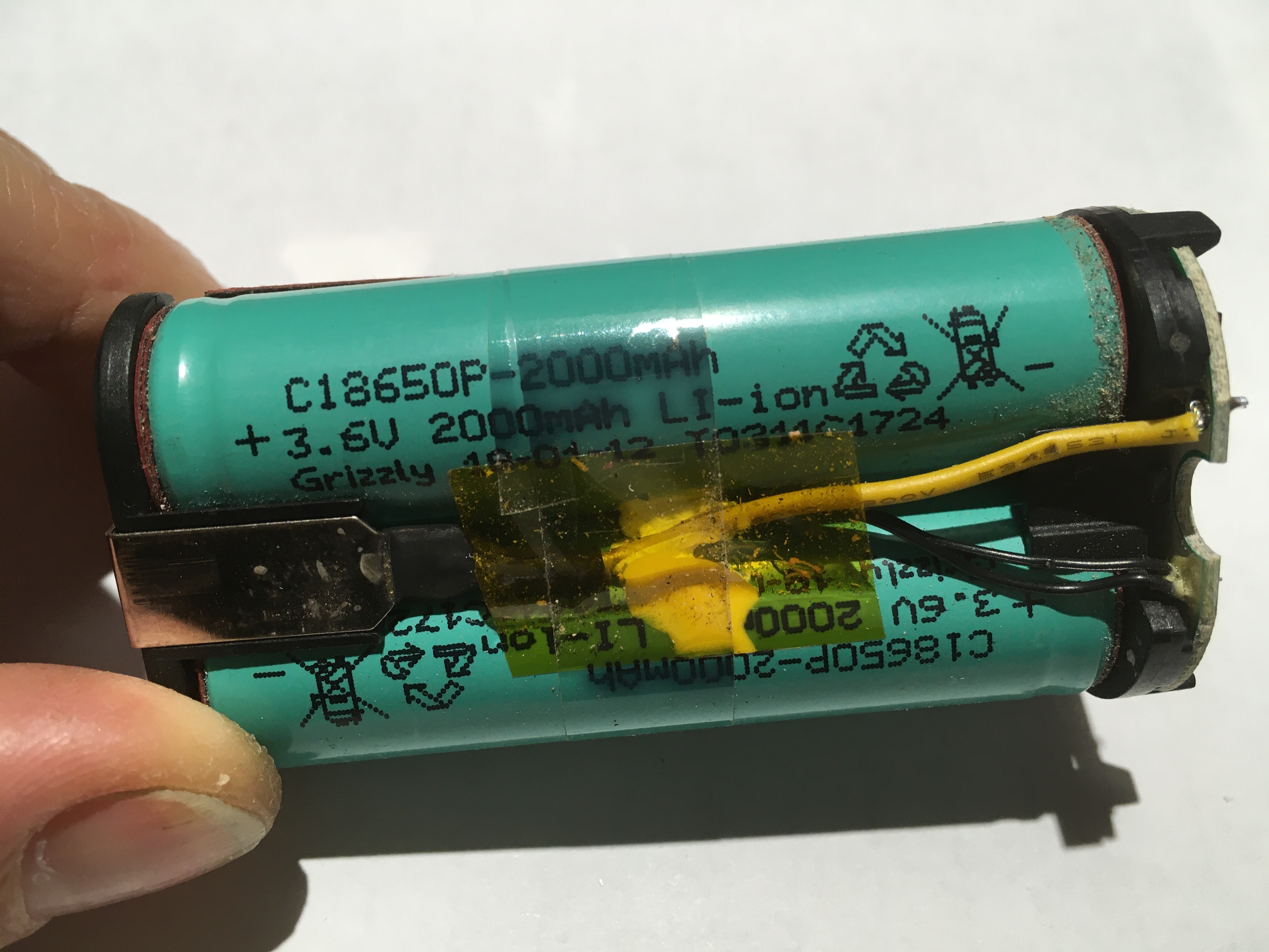

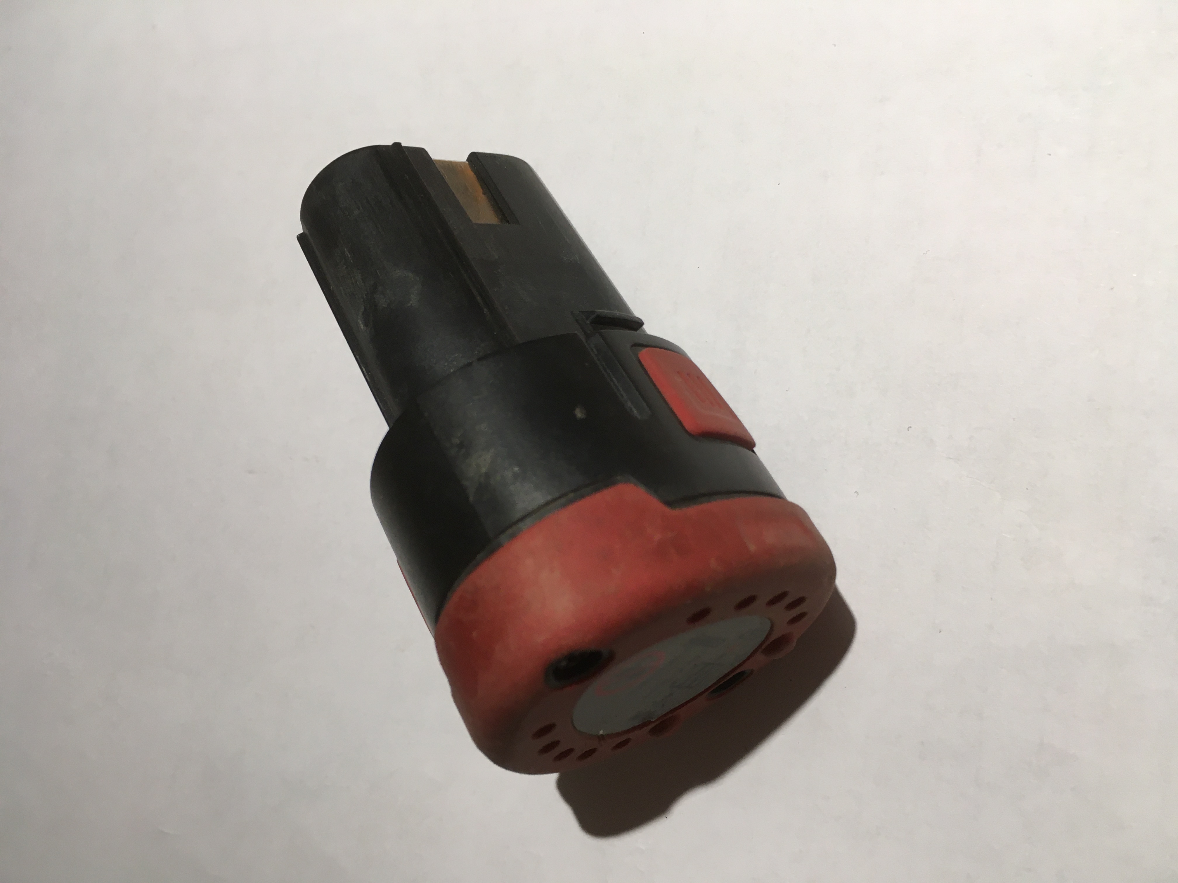

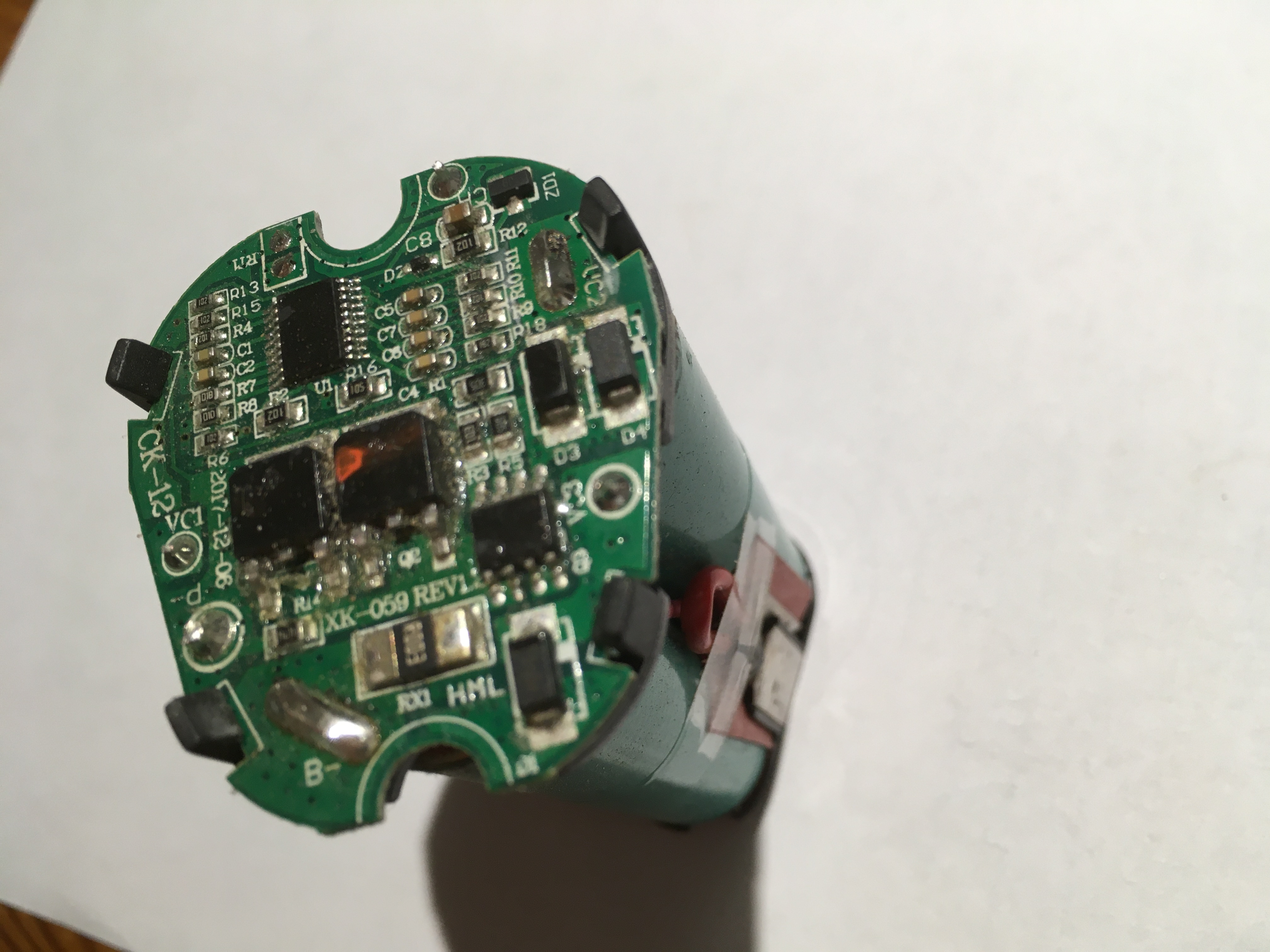

Ahojte, par rokov pouzivam mini AKU flexu (72mm kotuc) z LIDLA k velkej spokojnosti ale ako to uz s AKU naradim chodi, clanky pomaly dosluhuju a kapacita ide znacne do kytek. Novy AKU je prakticky nezohnatelny kedze sa jedna o stary model, resp. z DE stoji tolko co nova flexa, rad by som clanky vymenil. Otazka je ale za ake?
Momentalne su v AKU packu 3x 2000mAh clanky v serii - 3S (12V) s poisom vyrobcu (packu) Grizly tools, co je zrejme oficialny dodavatel naradia pre LIDL (Parkside a pod.)
Ake clanky by ste doporucili ako nahradu? Odkial ich objednat, resp. nema niekto v supliku rovno aj s nabodovanymi kontaktmi? Musim sa striktne drzat orig. 2Ah kapacity alebo ich mozem zamenit za vacsie (co na to ta BMS)?...
Dopredu vdaka za rady.
Par foto:
Par foto:

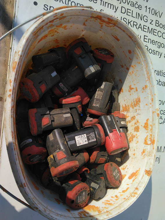

Ak by sa Ti nechcelo s tým babrat,tak mám tu celý kýbel tých batérok,a určite sa najde medzi nimi aj dobrá...ak chceš,nejak sa dohodneme určite...najlepšie osobný odber...
