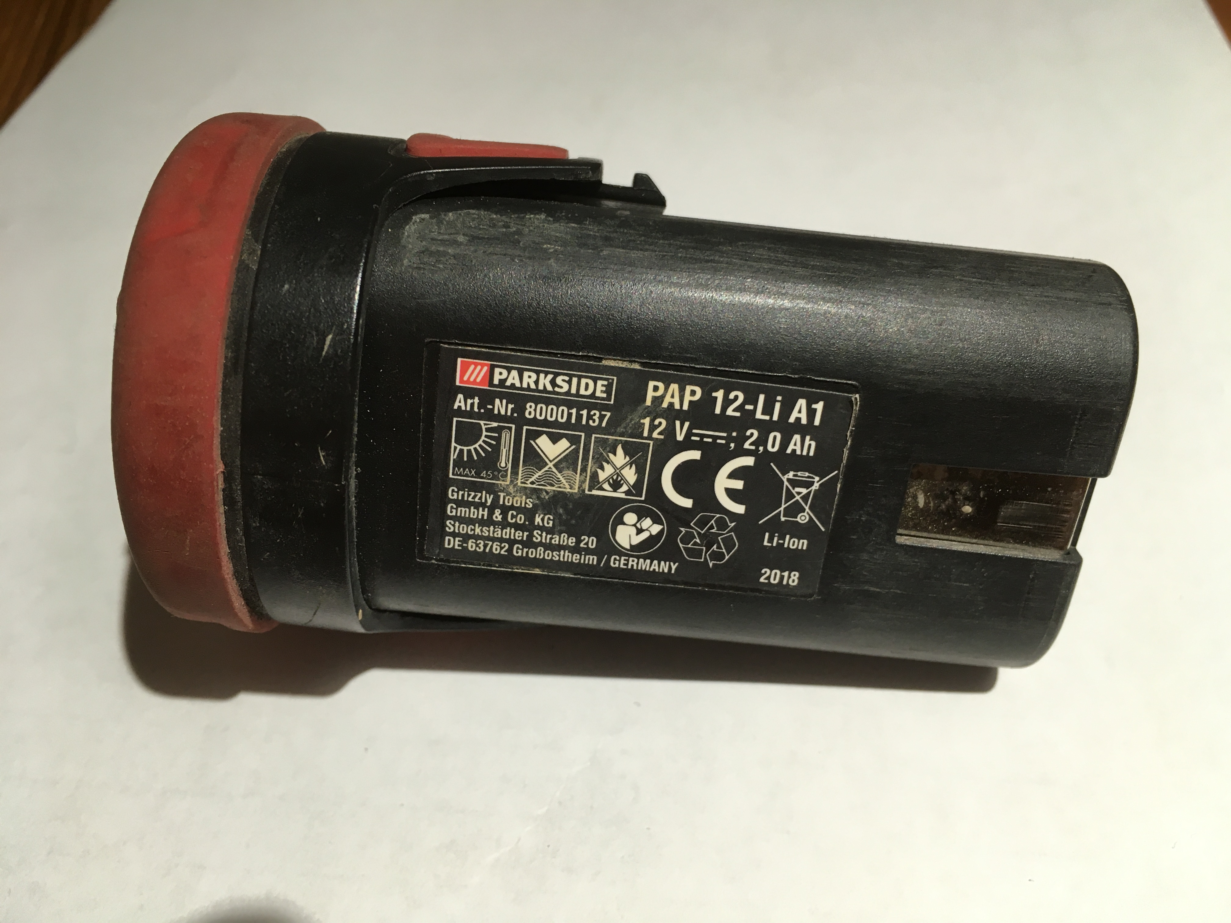

Ahojte, par rokov pouzivam mini AKU flexu (72mm kotuc) z LIDLA k velkej spokojnosti ale ako to uz s AKU naradim chodi, clanky pomaly dosluhuju a kapacita ide znacne do kytek. Novy AKU je prakticky nezohnatelny kedze sa jedna o stary model, resp. z DE stoji tolko co nova flexa, rad by som clanky vymenil. Otazka je ale za ake?
Momentalne su v AKU packu 3x 2000mAh clanky v serii - 3S (12V) s poisom vyrobcu (packu) Grizly tools, co je zrejme oficialny dodavatel naradia pre LIDL (Parkside a pod.)
Ake clanky by ste doporucili ako nahradu? Odkial ich objednat, resp. nema niekto v supliku rovno aj s nabodovanymi kontaktmi? Musim sa striktne drzat orig. 2Ah kapacity alebo ich mozem zamenit za vacsie (co na to ta BMS)?...
Dopredu vdaka za rady.
Par foto:
Par foto:

Myslím, že na kapacite presne nezáleží. Vedel by si si vybrať z "vysokoampérových" tu :
https://eu.nkon.nl/rechargeable/li-ion/ ... stock.html

Vdaka za tip. Zvazujem ale ak sa mam uz v tom vrtat tak by som asi volil vyssie kapacity, mozno tak 2600mAh pri P26A?
https://eu.nkon.nl/molicel-p26a-imr1865 ... ah-5a.html maju celkom dobre recenzie na pouzitie v naradi.
No a kupa bodovej zvaracky bude asi tiez na zvazenie... (casom ma caka viacero aku naradia na repas).
Nahodou nema niekto skusenost s touto hrackou?
https://www.banggood.com/1S-Mini-Spot-W ... Country=SK
