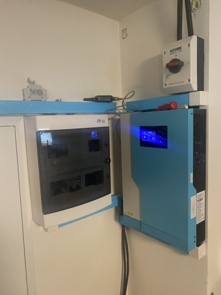

Určitě má dvojitou konverzi? Co jsem načetl, tak Axperty jsou AC-DC-AC jenom ty nízko napěťové do 150V.
- sindyk
- Příspěvky: 697
- Reputace:85
- Lokalita: Semily
- Výkon panelů [Wp]: 3800
Re: Mikro přetoky
Dělají se i s HV reglem, King II nebo PIP MKX třeba. Tohle na fotce ale asi nebude ten případ, to bude "klasika".

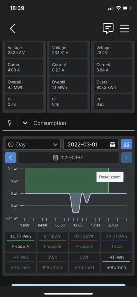

Re: Mikro přetoky
Spíše mne zajímá jestli jsou takové malé přetoky vubec měřitelné Čezem, kdyz je v řádech setin až desetin Watu
5,1kWp. 7x370Wp na JV + 7x370Wp na JZ. EASun Isolar SML II 5,5 KW , 4x Marathon 155Ah. Spotřebiče: 1f tepelko vzduch/voda, pračka, sušička, 1/2 indukce, 2x lednička s marazákem, led světla, spirála bojler
- Příspěvky: 6901
- Reputace:665
Re: Mikro přetoky
Jaký máš elektroměr??Kolik toho bude za rok??
- Dagus
- Příspěvky: 2237
- Reputace:242
Re: Mikro přetoky
Píše to tam, za den Max 0.2W tedy x365 je krásných 73Wh. No já bych si s tím nezahrával a koupil si přepínač ATS nebo to udělal přes stykače, ať je to odpojené od DS, pokud ten Číňan není schopen držet nulu. Není to jen chyba měření tpho shelly? Vždyť jede jen přes nacvakávací proudové trafa. Nemůže se tam nějakej bordel infukovat? Nebo chyba kousku?

Re: Mikro přetoky
Do připojení FVE se to nedělo ale možná indukce se taky nabízí, jeste ověřím. Dělá to i v režimu SBU tedy při chodu z baterek. Pri režimu primo ze solaru (SOL či SUB)a přebytku energie odebírá ze sítě stale 80-100w nepadne nikdy na 0W.Při jízdě na režim SBU s baterkami jede ze site na 0w . Tak nevim…Dagus píše:Píše to tam, za den Max 0.2W tedy x365 je krásných 73Wh. No já bych si s tím nezahrával a koupil si přepínač ATS nebo to udělal přes stykače, ať je to odpojené od DS, pokud ten Číňan není schopen držet nulu. Není to jen chyba měření tpho shelly? Vždyť jede jen přes nacvakávací proudové trafa. Nemůže se tam nějakej bordel infukovat? Nebo chyba kousku?

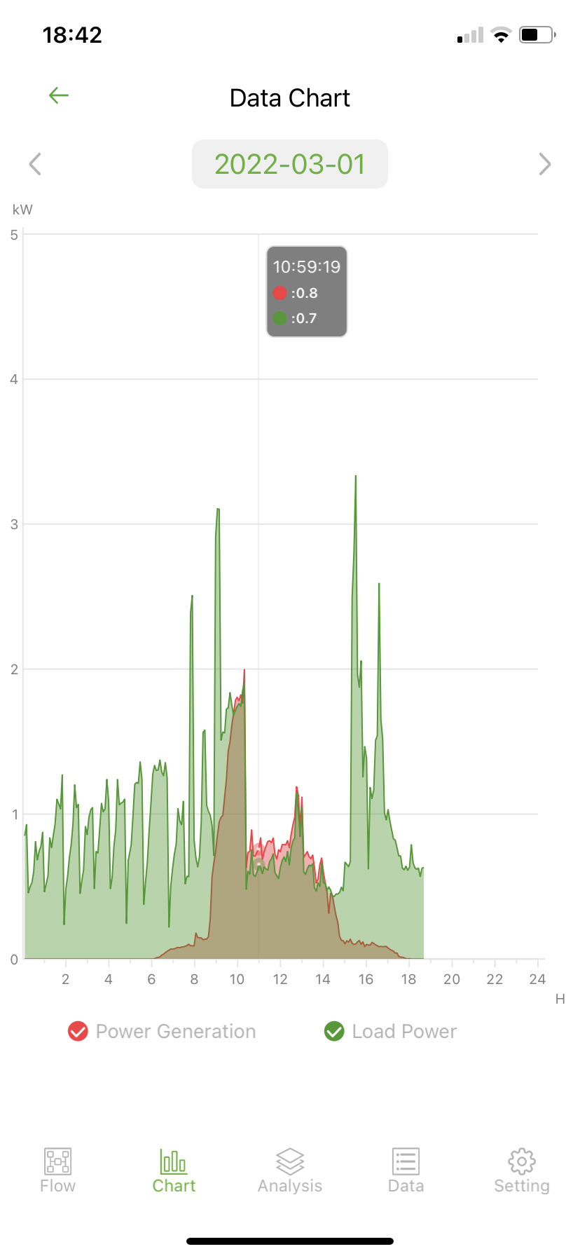

Re: Mikro přetoky
Tady přikladam graf. Dnes 11h odběr stálých cca 100w a fazi A. Obdběr v domě cca 700w z panelu jde cca 800w . Dle mě jde o nějakou chybu měření…

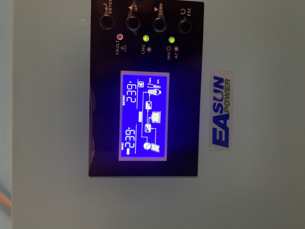

Re: Mikro přetoky
Jseš si jistej že je to klon kinga(dvojitá konverze)? Pokud ne, tak to může dělat to a podle vzhledu mi to tak nepřipadá, ale nejsem znalec.
- Tomasito
- Příspěvky: 26
- Registrován: ned pro 05, 2021 10:44 am
Re: Mikro přetoky
No myslel sem si to při nákupu, jistý si samozřejmě nejsem. Dle displeje mi to tak ale připadáDagus píše:Jseš si jistej že je to klon kinga(dvojitá konverze)? Pokud ne, tak to může dělat to a podle vzhledu mi to tak nepřipadá, ale nejsem znalec.
- Dagus
- Příspěvky: 2237
- Reputace:242
Re: Mikro přetoky
No dle displaye si tak jistej nejsem, čekal bych ho namalovanej jinak, ale jak říkám nemám doma ani originál, tak nevím. Pošli přesné označení na štítku.

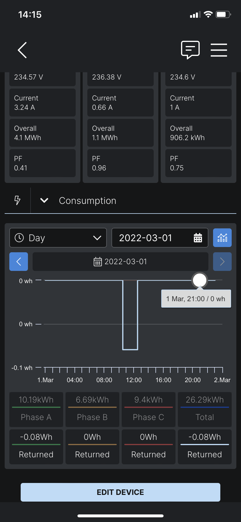

Re: Mikro přetoky
Tak teď jsem málem dostal infarkt...
Schválně jsem se podíval do svého shelly měření. Když jsem ho instaloval před dávnými a dávnými časy, tak jsem ještě ani neměl FVE, ale jen chtěl další čísla do HA. Vzhledem k tomu, že jsem nic tehdy nevyráběl, tak jsem také zakázal položky "returned energy", jen by překážely. Teď jsem se si je tedy povolil, čekal co naskočí a šup ho... na fázi L1 přetok a to 2.19 kWh. Tak si říkám, jestli to třeba nebude chyba měření... tak koukám na další a tam je L2 0.0 kWh, L3 0.01kWh. To tak úplně nevypadá. Victron Multiplus by zejména bez zadáni grid kódu, bez povolení grid assist, power assist neměl žádné přetoky dělat. Jen jsem si vzpomněl, že po aktualizaci FW se mu resetuje veškerá konfigurace a než jsem to zjistil, půl dne jsem ho provozoval v defaultu. Tak už mě málem omývali a dělalo se mdlo, ale tak stáhl jsem si csv data, hodil do excellu a tam je, že zhruba 95 % přetoku jsem vyrobil v březnu 2021, kdy jsem ještě ani netušil, že budu nějakou FVE řešit. Záznamy jsou v 10min intervalech s hodnotami 0.1-0.8 (medián 0.3) Wh. U hodnot větších než 0.1 jich je vždy více nenulových po sobě. Takže si myslím, že to bude chyba měření. Samozřejmě, zaručit to nejde, ale spíš že je tedy důkaz, že shelly může naměřit blbost.
- Tomasito
- Příspěvky: 26
Re: Mikro přetoky
Děkuji mnohokrát, mohu klidně spátmihlit píše:Tak teď jsem málem dostal infarkt.......

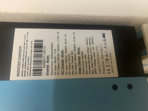

- Tomasito
- Příspěvky: 26
Re: Mikro přetoky

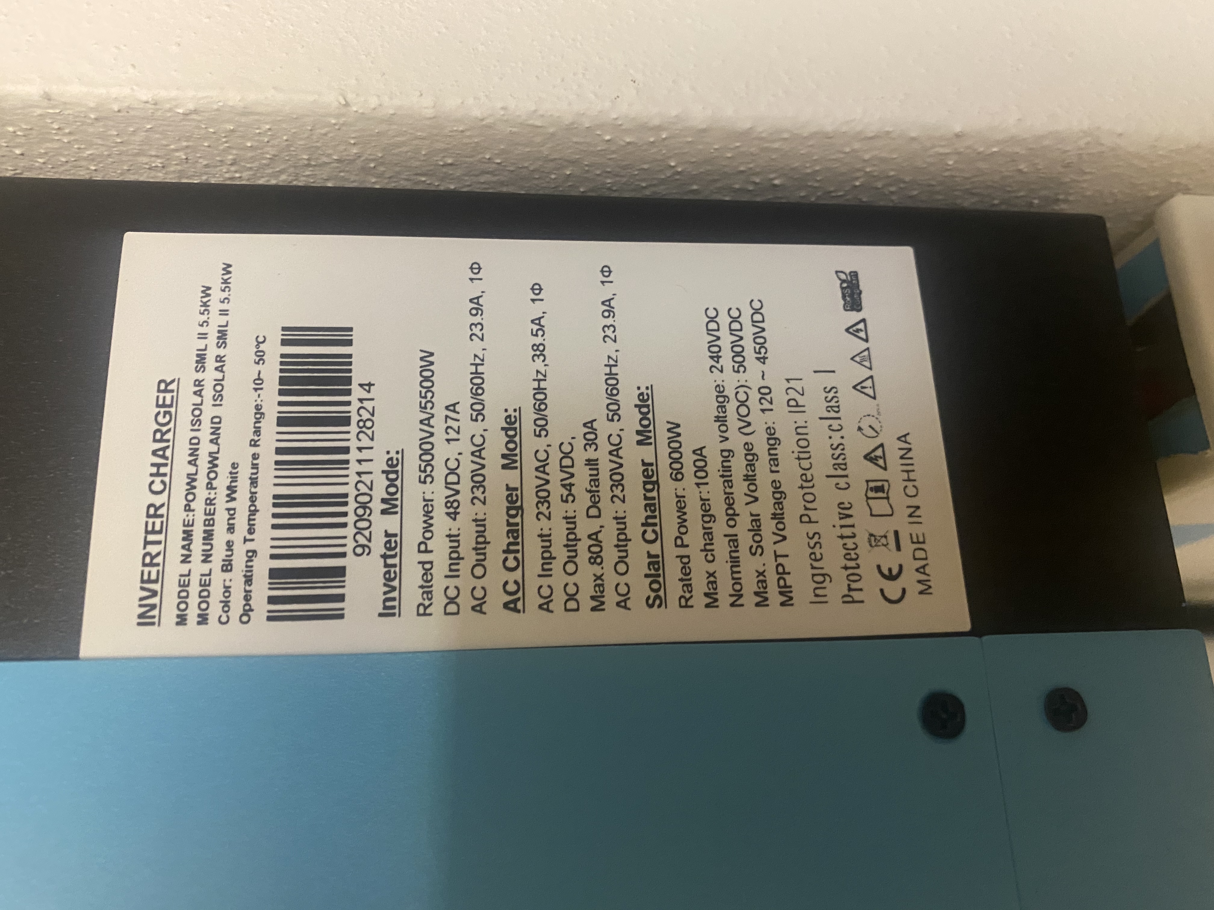

Dagus píše:No dle displaye si tak jistej nejsem, čekal bych ho namalovanej jinak, ale jak říkám nemám doma ani originál, tak nevím. Pošli přesné označení na štítku.
štítek zde, ale nevím zda se z nej neco dozvíme
- Dagus
- Příspěvky: 2237
- Reputace:242
Re: Mikro přetoky
Zběžně jsem na to koukal a nevidím tam žádné uvedení toho že je to ac/dc/ac a to by tam podle mě bylo. Snad se třeba vyjádří někdo zkušenější. Myslím že podobnej měl Franta(nějaké číslo) co furt diskutuje s Viktorem. Zkus ho třeba poptat a ten psal že to není king, ale že má standby spotřebu a tak mu to nevadí.
- PetrDubi
- Příspěvky: 1947
- Reputace:337
Re: Mikro přetoky
Jo, je to přesně ten samej měnič, co má Franta 2776 (psal tady příspěvek o baterce). Je to kopie úplně normálního Axperta s HV MPPT, žádnej King - je to normální hybridní měnič. Easun dělal i kopii Kinga, ale už nějakou dobu není skladem (viděl jsem někde odpovědi přímo od výrobce, kde píše, že Kinga momentálně nemá a neví kdy bude mít).
Pokud jede v SUB, tak by neměl dělat přetoky, ale v jiných režimech přetoky dělat bude (je to hybrid). Pokud chceš na 100% zabránit přetokům a mít jistotu, tak před něj dej automatický přepínač sítě a ten měnič odpoj od distriibuce - buď bude dům napájený z měniče nebo z distribuce a měnič bude mít zapojený pro 230V jenom výstup.

Děkuji za info.PetrDubi píše:Jo, je to přesně ten samej měnič, co má Franta 2776 (psal tady příspěvek o baterce). Je to kopie úplně normálního Axperta s HV MPPT, žádnej King - je to normální hybridní měnič. Easun dělal i kopii Kinga, ale už nějakou dobu není skladem (viděl jsem někde odpovědi přímo od výrobce, kde píše, že Kinga momentálně nemá a neví kdy bude mít).
Čím je tedy pak řízen přepínač sítí? S těmy režimy si myslim, že je to opačně. Stale si myslim ze jde o chybu meření. V režimu SUB stále udržuje odběr se sítě cca 100w a pri tom zároveň stejná sonda naměří přetok 0,02w
