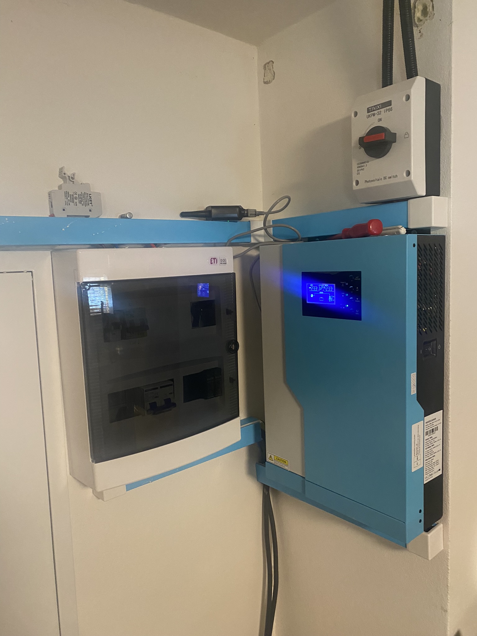

Dobrý den
Jsem zde nováčkem a tak zdravím všechy “kované” solárníky. Jdu za Vámi s dotazem. Nainstaloval sem svépomocí malou off grid elektrárničku, měnič china, zřejmě klon axperta s dvojitou konverzí (5500w 48V ) baterie prozatím volovo a na střeše JV 8x 370W v serii. Měnič mám v režimu SUB tedy bez vyuzivani baterii, menic pouze udrzuje baterky nabite a dodává energii do zateze. Odběr na fázích měřím shelly 3em. Problém mám v tom že v určité fázi udělá mini přetok cca 0,08W a za den to dela max 0,2w . Kolem poledne mám cca 40% výkonu navíc než spotřebovávám. Mám se tím vůbec zabývat nebo je to prkotina? Děkuji za odpovedi
5,1kWp. 7x370Wp na JV + 7x370Wp na JZ. EASun Isolar SML II 5,5 KW , 4x Marathon 155Ah. Spotřebiče: 1f tepelko vzduch/voda, pračka, sušička, 1/2 indukce, 2x lednička s marazákem, led světla, spirála bojler

Určitě má dvojitou konverzi? Co jsem načetl, tak Axperty jsou AC-DC-AC jenom ty nízko napěťové do 150V.

Dělají se i s HV reglem, King II nebo PIP MKX třeba. Tohle na fotce ale asi nebude ten případ, to bude "klasika".

Jseš si jistej že je to klon kinga(dvojitá konverze)? Pokud ne, tak to může dělat to a podle vzhledu mi to tak nepřipadá, ale nejsem znalec.

No myslel sem si to při nákupu, jistý si samozřejmě nejsem. Dle displeje mi to tak ale připadáDagus píše:Jseš si jistej že je to klon kinga(dvojitá konverze)? Pokud ne, tak to může dělat to a podle vzhledu mi to tak nepřipadá, ale nejsem znalec.

No dle displaye si tak jistej nejsem, čekal bych ho namalovanej jinak, ale jak říkám nemám doma ani originál, tak nevím. Pošli přesné označení na štítku.

štítek zde, ale nevím zda se z nej neco dozvíme

Zběžně jsem na to koukal a nevidím tam žádné uvedení toho že je to ac/dc/ac a to by tam podle mě bylo. Snad se třeba vyjádří někdo zkušenější. Myslím že podobnej měl Franta(nějaké číslo) co furt diskutuje s Viktorem. Zkus ho třeba poptat a ten psal že to není king, ale že má standby spotřebu a tak mu to nevadí.

Jo, je to přesně ten samej měnič, co má Franta 2776 (psal tady příspěvek o baterce). Je to kopie úplně normálního Axperta s HV MPPT, žádnej King - je to normální hybridní měnič. Easun dělal i kopii Kinga, ale už nějakou dobu není skladem (viděl jsem někde odpovědi přímo od výrobce, kde píše, že Kinga momentálně nemá a neví kdy bude mít).
Pokud jede v SUB, tak by neměl dělat přetoky, ale v jiných režimech přetoky dělat bude (je to hybrid). Pokud chceš na 100% zabránit přetokům a mít jistotu, tak před něj dej automatický přepínač sítě a ten měnič odpoj od distriibuce - buď bude dům napájený z měniče nebo z distribuce a měnič bude mít zapojený pro 230V jenom výstup.

Čím je tedy pak řízen přepínač sítí? S těmy režimy si myslim, že je to opačně. Stale si myslim ze jde o chybu meření. V režimu SUB stále udržuje odběr se sítě cca 100w a pri tom zároveň stejná sonda naměří přetok 0,02w
