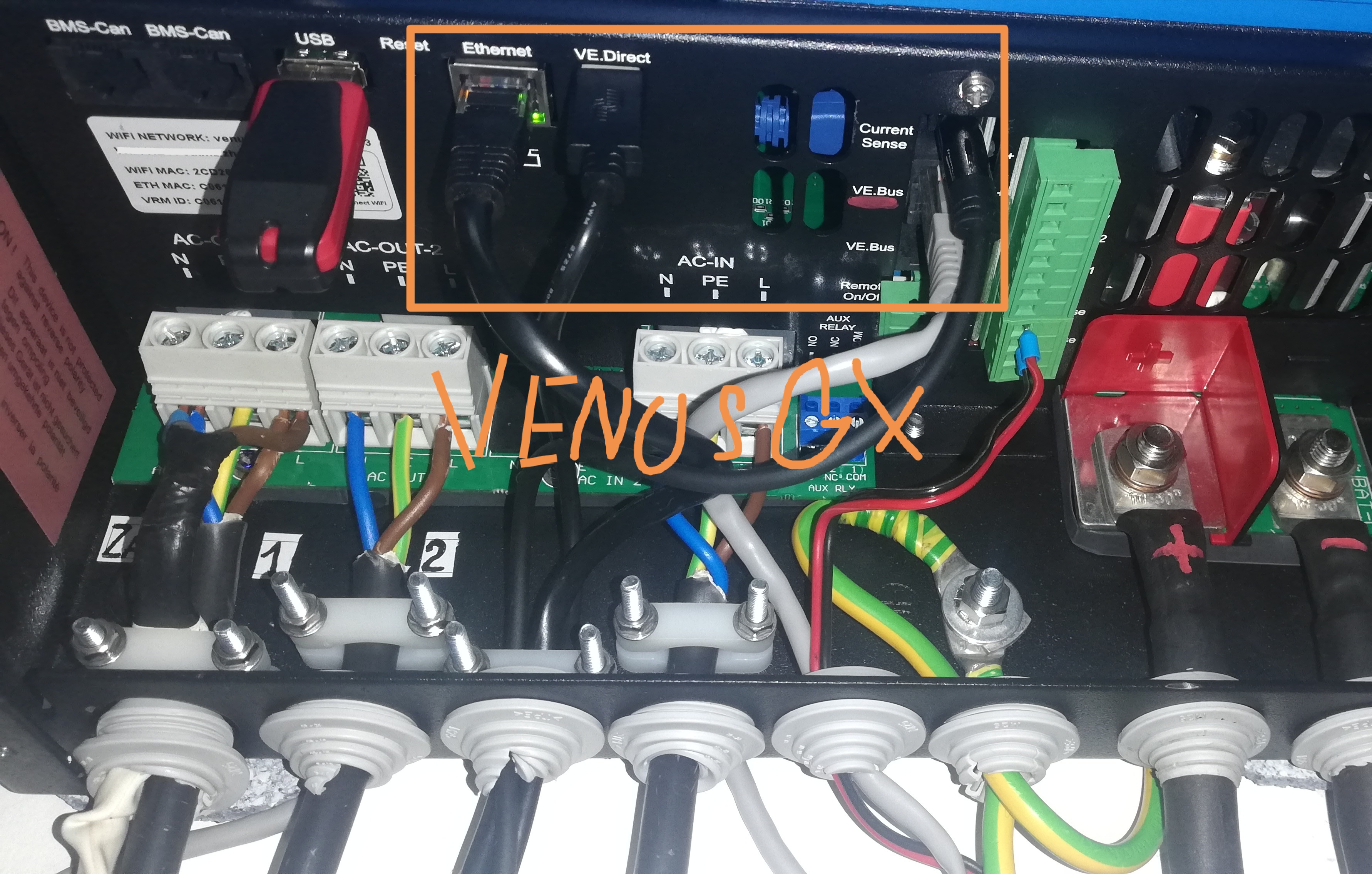

Ahoj,
MP2GX komunikuje správně.
Jde mi o MPPTčko jestli lze nějak realizovat vzdálený přístup do appVictronConnect-nastavení.
Jako přes Bluetooth.
Věděl byste někdo?

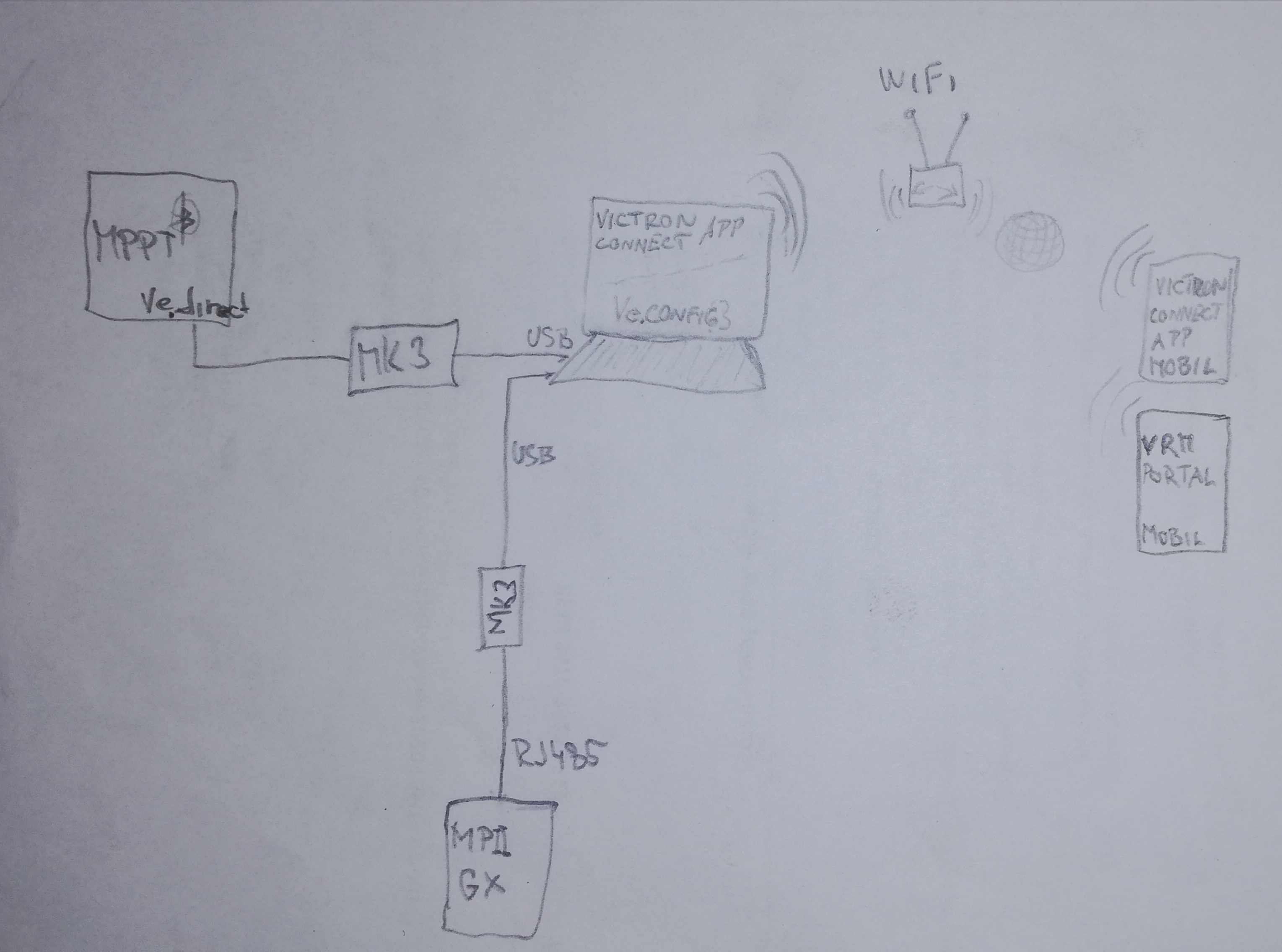

Jak píšeš, venus nebo cebro
ale právě sem si uvědomil že nemám internetové spojení s MPPT takže to nemůže fungovat.?
MPPT mám pouze Ve.dir - Ve.dir do MP2GX
Data z MPPT na VRMportale vidím.
Čistě teoreticky kdybych zapojil RJ485 rozdvojku do 'Ethernet' MP2GX mohlo by to fungovat
nebo nastane jakýsi rozruch mezi komunikací?

Pokud propojis MPPT do Venusu a bude spojení na Vrm, tak to musí fungovat, ale přes apku Victron connect, co ti na tom není jasné ?Ondraf píše:Jak píšeš, venus nebo cebro
MPPT mám pouze Ve.dir - Ve.dir do MP2GX konektor Ve.bus.

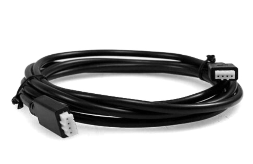

Nebo použiju tento kabel.
Flešku vyndám, a zapojim do ní - usb na MP2GX --> Ve.direct do MPPT
Nebo je to jen pro použit MPPT bez Bluetooth?

Taky je možnost, pokud máš VE Direct obsazen.Ondraf píše:Nebo použiju tento kabel.

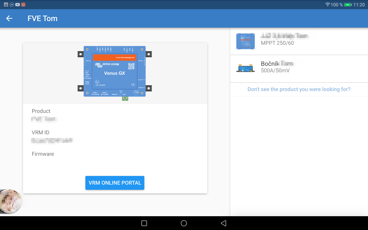

Tak to máš správně, akorát to musíš spustit z aplikace v mobiluOndraf píše:Mám čistě kabel 'Ve.direct to Ve.direct' z MPPT do MP2GXFRSO píše:Ten kabel VE Direct máš s čím propojen ?Ondraf píše:Fakt, to je super bál sem se že právě to usb nebude komunikovat s MPPT.
Ale přes tento kabel ano?
Spustíš tu apku a uvidíš ten náhled a napravo bys měl vidět ten MPPT, tak na něj klikni a musí to jít.
