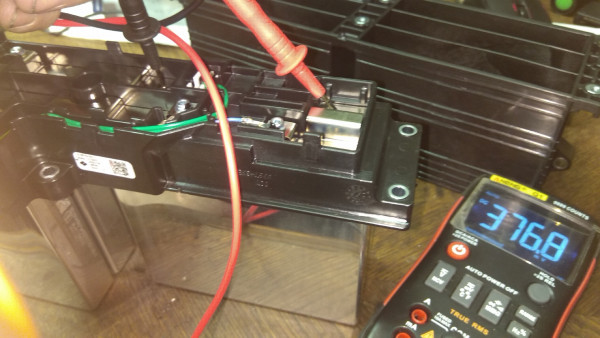

Dobrý den.

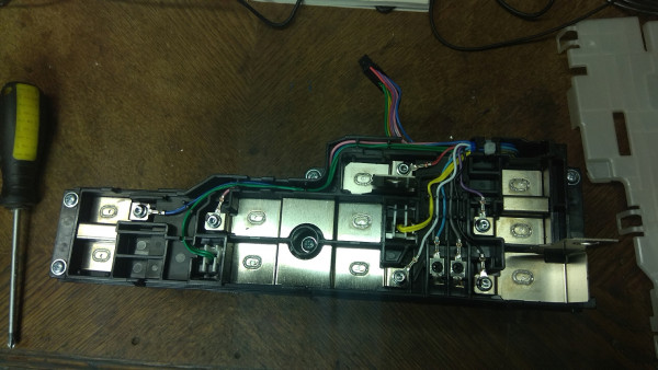

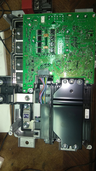

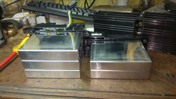

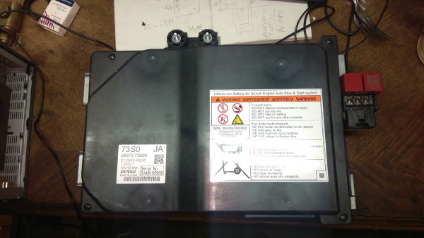

Dostal jsem v rámci záruky vyměněnou baterii (půl roku - prý už několikátá).Tak jsem ji kuchnul.Tak kdyby to někoho zajímalo.
Články měly 0,2 - 0,4V,jsou odizolovány od těch kovových obalů.Co je vevnitř nevím (sáčky?).
Jednu teď nabíjím a vypadá to normálně,což je zajímavé,tak jsem zvědav po kapacitní zkoušce.Kdyby se z té bižu někomu něco hodilo rád věnuji.

Re: Pitva baterie hybridu Suzuky

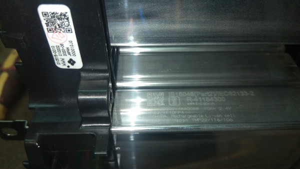

Podle těch 2,4V to vypadá na LTO.

Tak nic jiného než lto by to v této velikosti nemělo šanci přežít. Ono i ty pluginhybridy kde je 14.8kWh aku a el motor ma 100kW je dost záhul na liion. Překvapuje mě, že to v té suzuce odchází. Vždyť když to pohlídá bmska, tak nemůže být důvod.

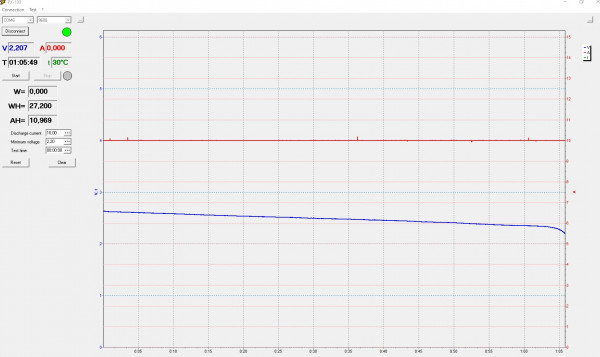

Dobrý den.
Tak jsem je postupně nabil a otestoval kapacitu.Měli jste pravdu jsou to LTO.Nabíjel jsem na 2,6 a vybíjel na 2,2V 10A
a baterie jsou jako nové (jsou nové).Takže se zdá že hluboké vybití jim neublížilo.Podle posledních informací mají chybu ve firmwaru BMS a někdy někde dojde k tomu vybití a BMS to už nepustí zpět.Takže se vyhodí celá jednotka za 44k.Lituji ty po záruce.Jinak to je ta ekologie v praxi.
