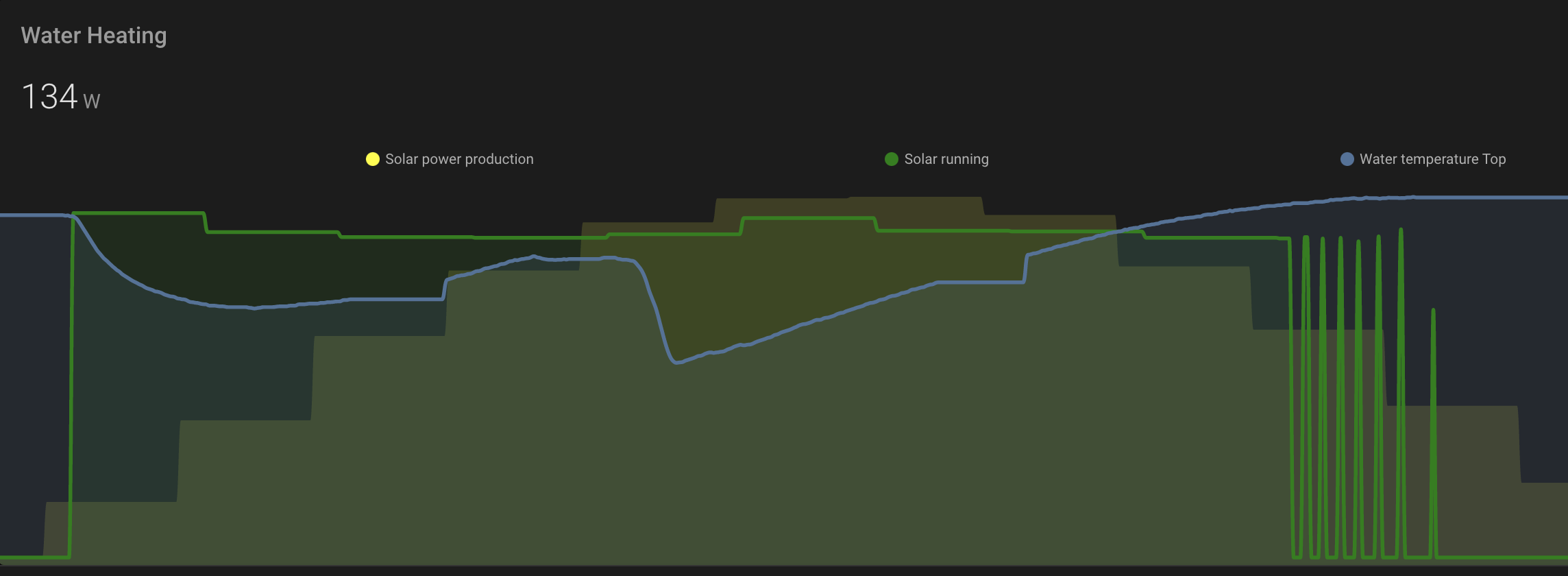

Zdravim, chtel bych navazat na predchozi dotaz. Nasadil jsem na boiler teplotni sondu a vsimnul jsem si poklesu teploty kdyz se rano spusti cerpadlo od fototermiky. Premyslim jestli je to ok.
Trochu konkretneji: Rano je v horni casti bojleru cca 50 stupnu. V dolni je kolem 15 stupnu (to v grafu neni). Na panelu je kolem 20 stupnu takze se spusti cerpadlo. Medium zacne proudit vymenikem a ohrivat vodu v dolni casti bojleru. Medium nicmene proudi celou vyskou bojleru takze v horni casti se naopak zacne zahrivat a postupne odvadi teplo zpet do panelu. Pokles teploty v bojleru je kolem 15 stupnu behem jedne hodiny. Cast z toho se vrati zpet do boileru a postupne ohreje vodu v dolni casti, ale predpokladam, ze tam budou zbytecne ztraty. Toto je popis toho co se deje v uvodni casti grafu, to co je dal uz je ovlivnene spotrebou TUV apod.
Co si o tom myslite? Je to vporadku? Co to bude delat v zime? Puvodni bojler mel vyminik pouze v dolni casti fungoval pro predehrev, ale tady si stale nejsem jisty.

Re: Teplosměnná plocha výměníku bojleru vs kolektorova ploch
Naši předci věděli co je teplotní stratifikace a proto měl původní bojler výměník jen v dolní části.
Bohužel v zimě budou asi větší tepelné ztráty v potrubí mezi boilerem a solárním panelem či trubicemi.
A na samotnem panelu ztraty nebudou? Dejme tomu, ze jej slunce zahreje na 20 stupnu a pritece tam medium, ktere bude mit 35.
