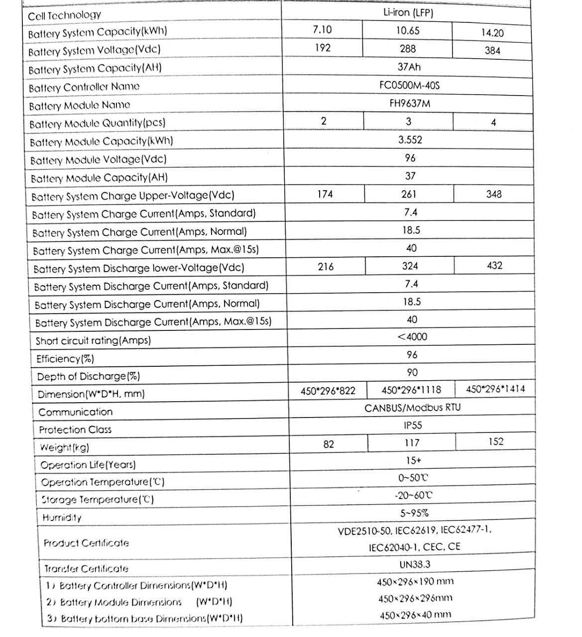

Re: Pylnotech H2 + Goodwee ET10
Pylnotech H2 mají podle datasheetu doporučené nabíjení / vybíjení 7,4 A, max 37 A. Nastavuje se jim 18 A (tj. 0,5 C).
Tady je datasheet. 7,4A je standard, 18,5A je normal. Co to znamená?
Tak podle kapacity 0.5C je těch 18.5A a tedy to bych bral jako morální strop pro delší vybíjení, tedy trvale 5.3kW u 10kWh aku a 7kW u 14kWh. To je dané zvyšujícím napětím. Víc než 0.5C bych článek 37Ah fakt dlouhodobě netrápil.
