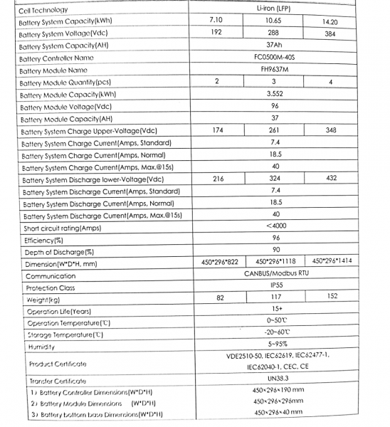

Tady je datasheet. 7,4A je standard, 18,5A je normal. Co to znamená?
Dagus
- Příspěvky: 2179
- Reputace: 227
Re: Pylnotech H2 + Goodwee ET10
Tak podle kapacity 0.5C je těch 18.5A a tedy to bych bral jako morální strop pro delší vybíjení, tedy trvale 5.3kW u 10kWh aku a 7kW u 14kWh. To je dané zvyšujícím napětím. Víc než 0.5C bych článek 37Ah fakt dlouhodobě netrápil.
