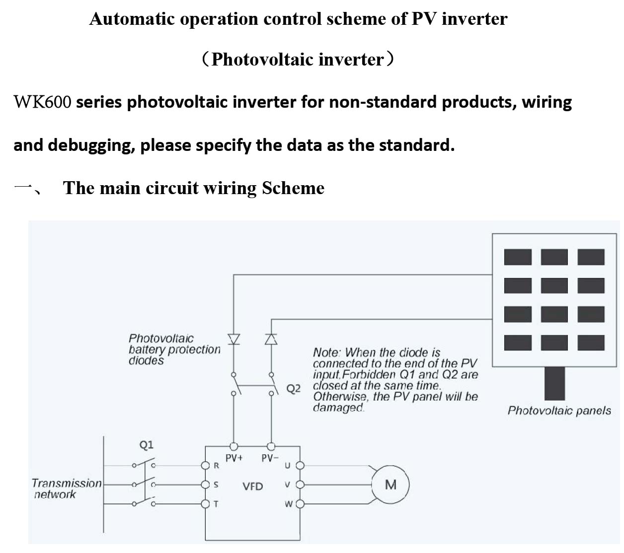

Číňani takové frekvenční měniče nabízejí. Ale nesmí být oba vstupy zapojeny najednou. FV panely navíc musí být odděleny diodami, jinak hrozí jejich poškození.

oddělení diodami chápu, pak ale mi není jasné, proč by mělo hrozit poškození panelů, když je oddělím diodou...
